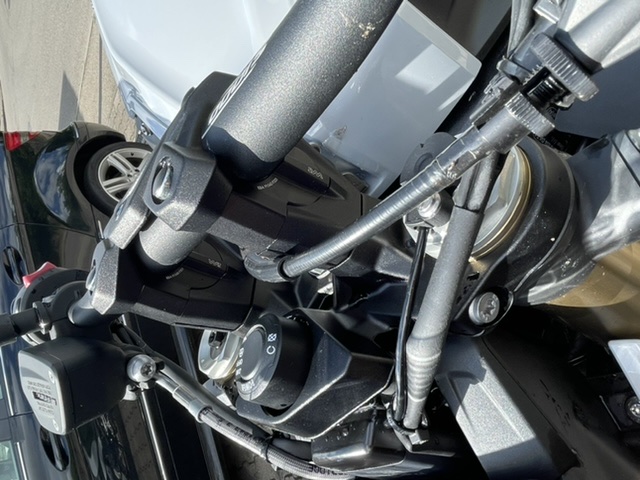

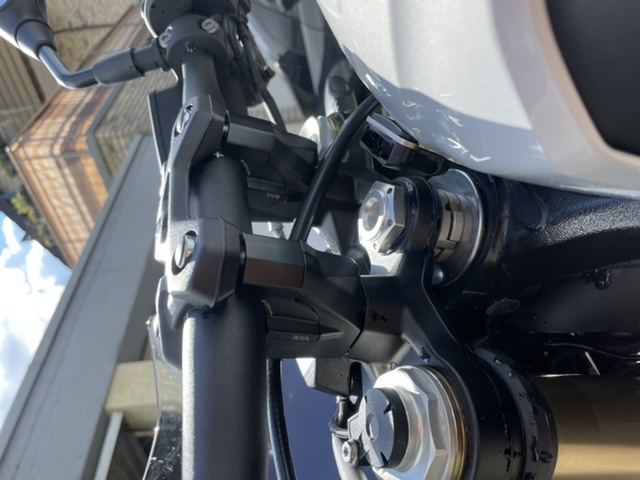

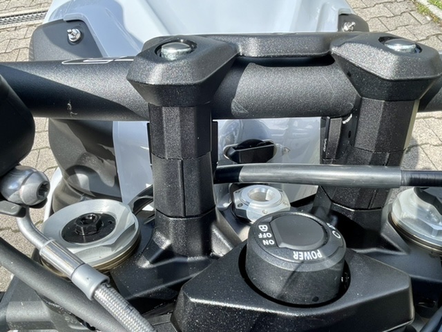

Beitragvon Daniel BB » 29.08.2021, 20:07
Habe das gleiche Problem wie ihr. Lenker ist mir zu hoch! Da die originalen Erhöhungen von BMW
nur 10 mm bringen habe ich mir dieses Geld gespart.
Nach langem erfolglosem Suchen im Netz bin ich auf die Fa Voigt-MT gestoßen. Wollte erst von einer
anderen BMW welche aus deren Zubehör nehmen - ging dann aber leider nicht weil nicht zu 100% kompatibel.
Habe mich trotzdem mit denen in Verbindung gesetzt und siehe da- man arbeitete schon länger an diesem Thema.
Und warte nur noch auf die Lieferung der ersten fertigen Erhöhungen. Hatte eine Woche später nen kurzen Anruf
Erhalten und 2Std später die Teile vor Ort montiert bekommen.
Passgenauigkeit sehr gut! Design- sehr unauffällig.
Hier der Link. https://voigt-mt.de/
Einfach in der Suche S1000R eingeben. War bei der Montage beider Varianten vor Ort (inkl Bildern)
Leitungen sind lang genug für beide Varianten. Einfach vorsichtig an der Bremsleitung und am Kabel ziehen.
(Versteckte Kabelbinder). Leider ist unser KBA nicht sehr schnell und somit die ABE noch in Vorvereitung.
Heißt also Teile sind TÜV geprüft und müssen (noch) eingetragen werden.
Hier noch ein paar Bilder:
Mit freundlichen Grüßen Daniel BB

Beitragvon Daniel BB » 29.08.2021, 20:11
Hier die Bilder:
