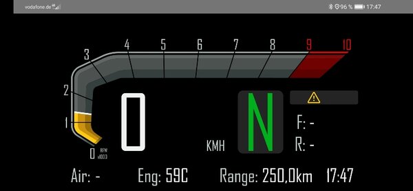

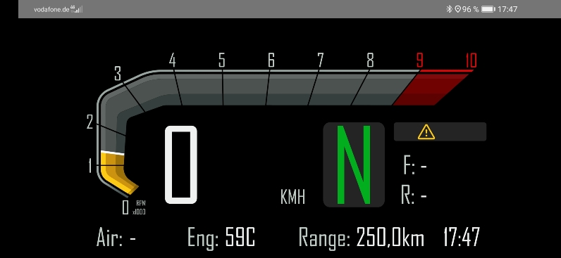

Beitragvon driver001 » 29.10.2020, 08:33
Dann schau dir mal das oder den "Wunderlinq" an: https://blackboxembedded.com/
Wird in die originale Navihalterung eingeclipst und dann mit dem Handy per Bluetooth verbunden. Auf dem Handy kann man sich dann die ganzen Daten vom Motorrad anzeigen lassen. Dir fehlt zwar die Bedienung von Drehrad aber das Handy lässt sich auch so bedienen.
Ich habe das bei mir auf der XR, funktioniert perfekt. Vorteil ist, ich kann als Navi kurviger.de benutzen und kann mir trotzdem die ganzen zusätzlichen Daten wie auf dem Navigator VI anzeigen lassen.
Neu gibt es jetzt auch eine Ansicht für das Handy die dann wie das aktuelle TFT von BMW aussieht. Anbei Screenshot von meinem Handy:
Hinweis: Bild zeigt aber noch die Version für die R1200xx Modelle. Es wird gerade an einer Version für die S1000xx Modelle gearbeitet wo der rote Bereich später anfängt.
