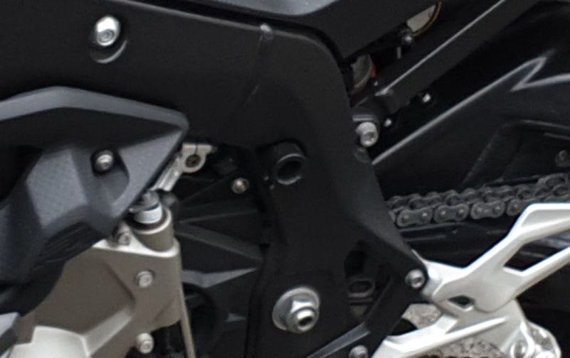

Beitragvon JuMei1965 » 04.11.2019, 17:36
Das die Hülse etwas vorsteht soll so sein
Bursig-Hülse

Beitragvon Luiji93 » 05.11.2019, 13:15
JuMei1965 hat geschrieben:Das die Hülse etwas vorsteht soll so sein
So schaut es bei mir auch aus, dann passt das.
