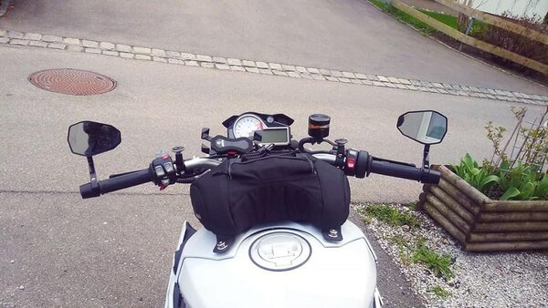

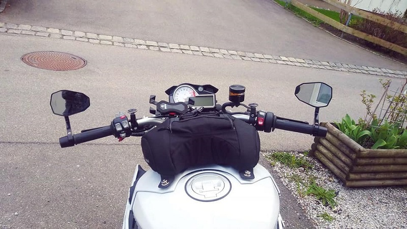

Moin,
ich habe das Set auch, die Adapter sind 2 Kunststoffringe. Das Set passt an den Orig. Lenker. Die Lenkerendengewichte haben 25,4mm Durchmesser an der Aussparung für die Spiegel.
MfG

Beitragvon matze1984 » 01.02.2019, 23:56
Ich habe die Lenkerenden Gewichte von Jörg66 hier aus dem Forum:
viewtopic.php?f=36&t=9058&hilit=j%C3%B6rg66#p133689
Passen perfekt mit dem Victory - ich find sie in schwarz schöner.
