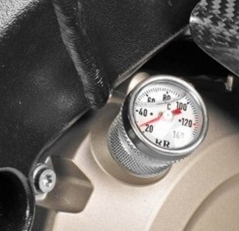

Beitragvon hora2014 » 05.07.2017, 10:07
Bei Wunderlich gibt es eine Öltemperaturanzeige,
die anstelle der Öleinfüllverschraubung montiert wird.
Wer hat Erfahrung damit und ergibt das eine sinnvolle Anzeige?
Gruss Horst

Beitragvon phoenix » 05.07.2017, 12:08
Ich hatte sowas an meinen bisherigen Mopeds. Ist als Anhaltspunkt nicht schlecht. Heute fahre ich einfach die ersten 10km piano, sollte den gleichen Effekt haben.
Also kann man machen, muss man aber nicht!

Beitragvon Kay_S1000R » 05.07.2017, 12:17
Diese Temperaturanzeigen sind mehr Schätzeisen als Anzeigen. Habe selbst mal den Versuch gemacht. Bin mit der Anzeige gefahren bis Sie 90 Grad angezeigt hatte, dann das Öl raus und gemessen. Öl hatte 68 Grad. Hab bei meiner R nun ne Digitale Anzeige nachgerüstet. Diese hat nur ca 2 Grad Abweichung.
