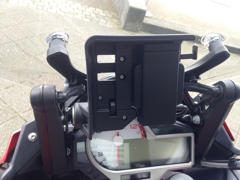

Hallo Zusammen
Hat jemand den orig. Navihalter der R auf abschließbar umgebaut?
Den Umbau von TT mit separatem Schlüssel passt ohne Bastelei wohl auch nicht.
Mich würde eine Lösung wie von der GS mit orig. Schlüssel interessieren.
Hat das schon jemand in Angriff genommen?
Hab hier schon die SuFu gequält aber nix gefunden.
Gruß Bodo

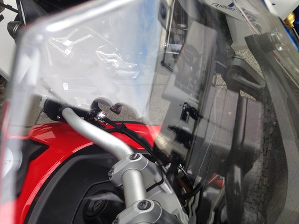

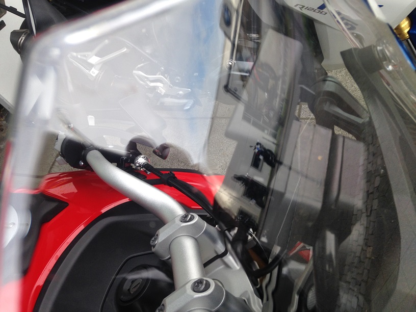

Beitragvon bugatti » 12.07.2016, 06:14

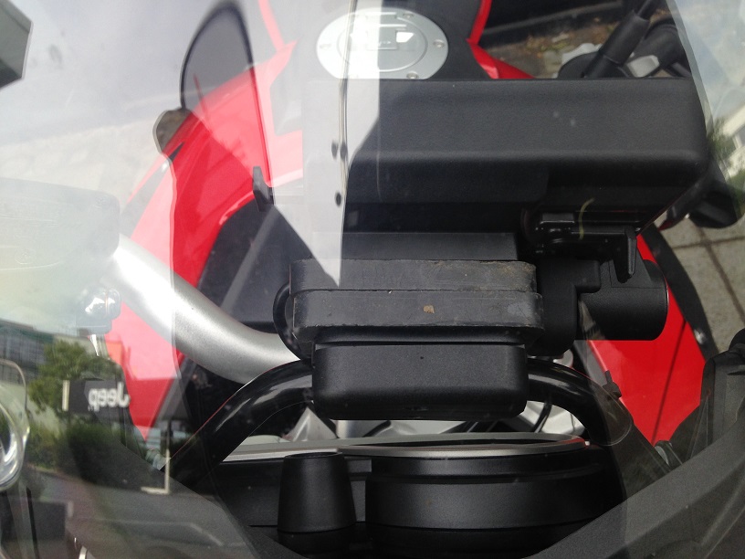

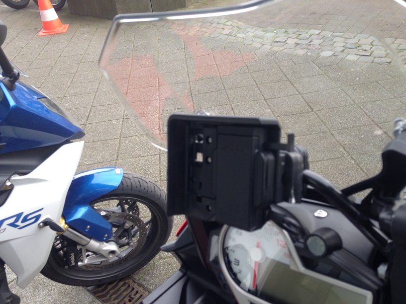

Hallo Bodo,
es waren insgesamt 8 Teile von der RS verbauten und abschließbaren Navi Halter, alles zusammen Cent Artikel. Das teuerste war das Schloss mit 20 € in Gleichschließung.
Du brauchst halt nur noch zusätzlich neue längere Schrauben 5 x 65 mm mit der die Org. Platte Navi wieder befestigt wird. Distanzplatten habe ich mir aus Kunststoff schwarz ausgeschnitten. Ansonsten kann man das Teil nicht abschließen weil der Bügel der Frontscheibe im Weg ist- 20 mm reichen.Kannst auch Distanzhülsen benutzen.....
Du musste halt die Org. Navihalterung lösen,Frontscheibe demontieren, dann die Abstandhalter setzen und alles wieder befestigen
= 1 Stunde ThumbUP
Frag deinen Freundlichen und der führt anhand der Ersatzteilliste diese Artkel auf.

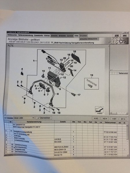

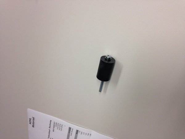

Beitragvon bugatti » 14.07.2016, 18:15

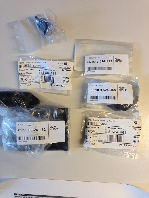

Hallo Bodo,
anbei die Bilder der Teileliste und eine ABS Kunststofföse von 30 mm Länge wo die neuen längeren Schrauben 70 mm durch geführt werden.
Rainer
