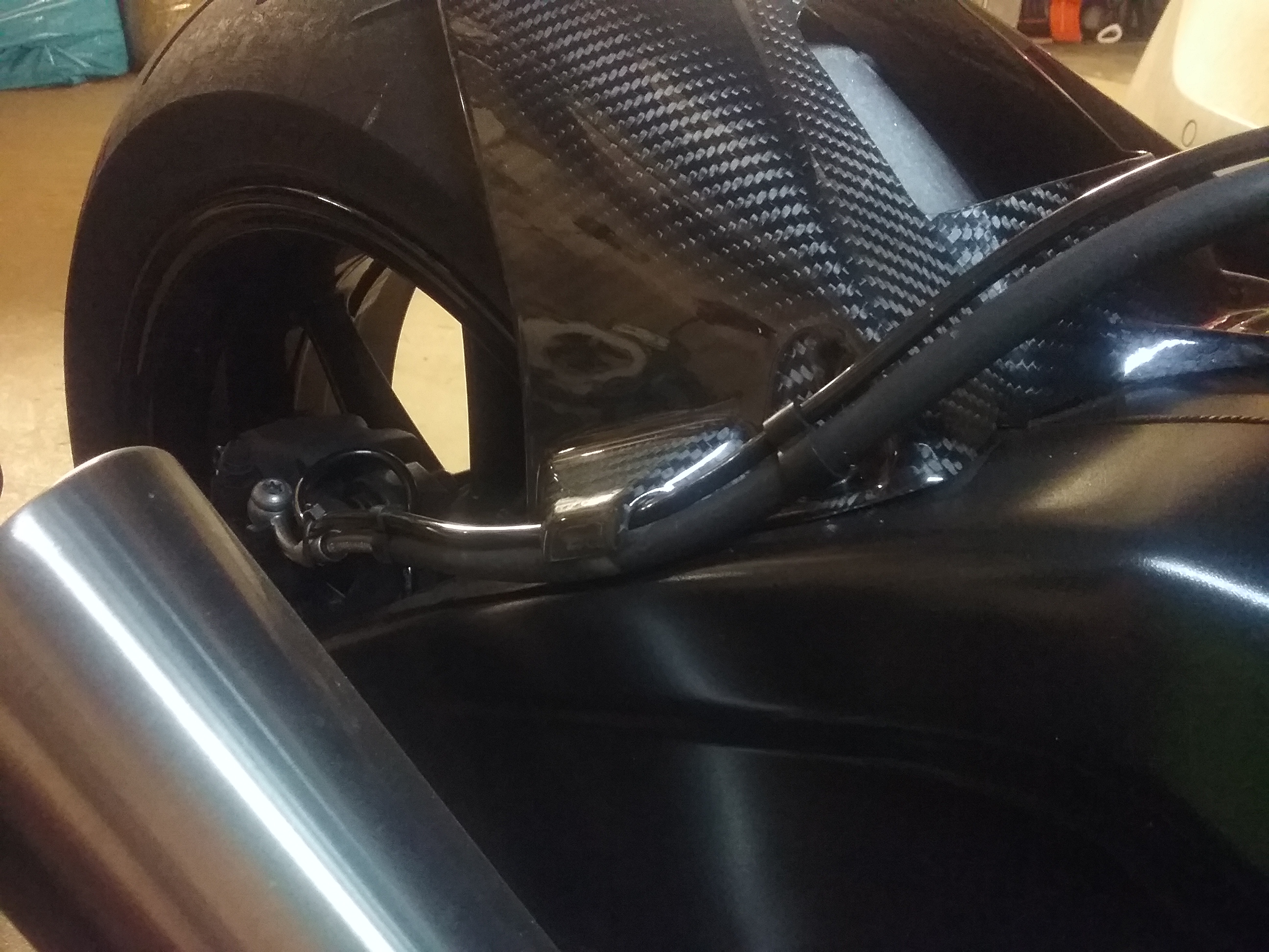

Guckst Du!

Beitragvon InfirmieRR » 05.03.2018, 21:28
Genau so mach ich das auch,einfachste Lösung ThumbUP
Gruß Olli
InfirmieRR
Beiträge: 668
Motorrad: S1R/2016 lightwhite
Re: Kotflügel Hinten Ilmberger Carbon
Beitragvon Supermic » 05.03.2018, 21:41
InfirmieRR hat geschrieben:Genau so mach ich das auch,einfachste Lösung ThumbUP
Ist nicht die einfachste Lösung, sondern die einzig von Ilmberger gedachte... [emoji6]
Beitragvon Pepic-Motorsport » 05.03.2018, 21:56
Das Kabel vom ABS Sensor ist wenn ich mich nicht täusche ab Werk auch über dem Kotflügel verlegt.
