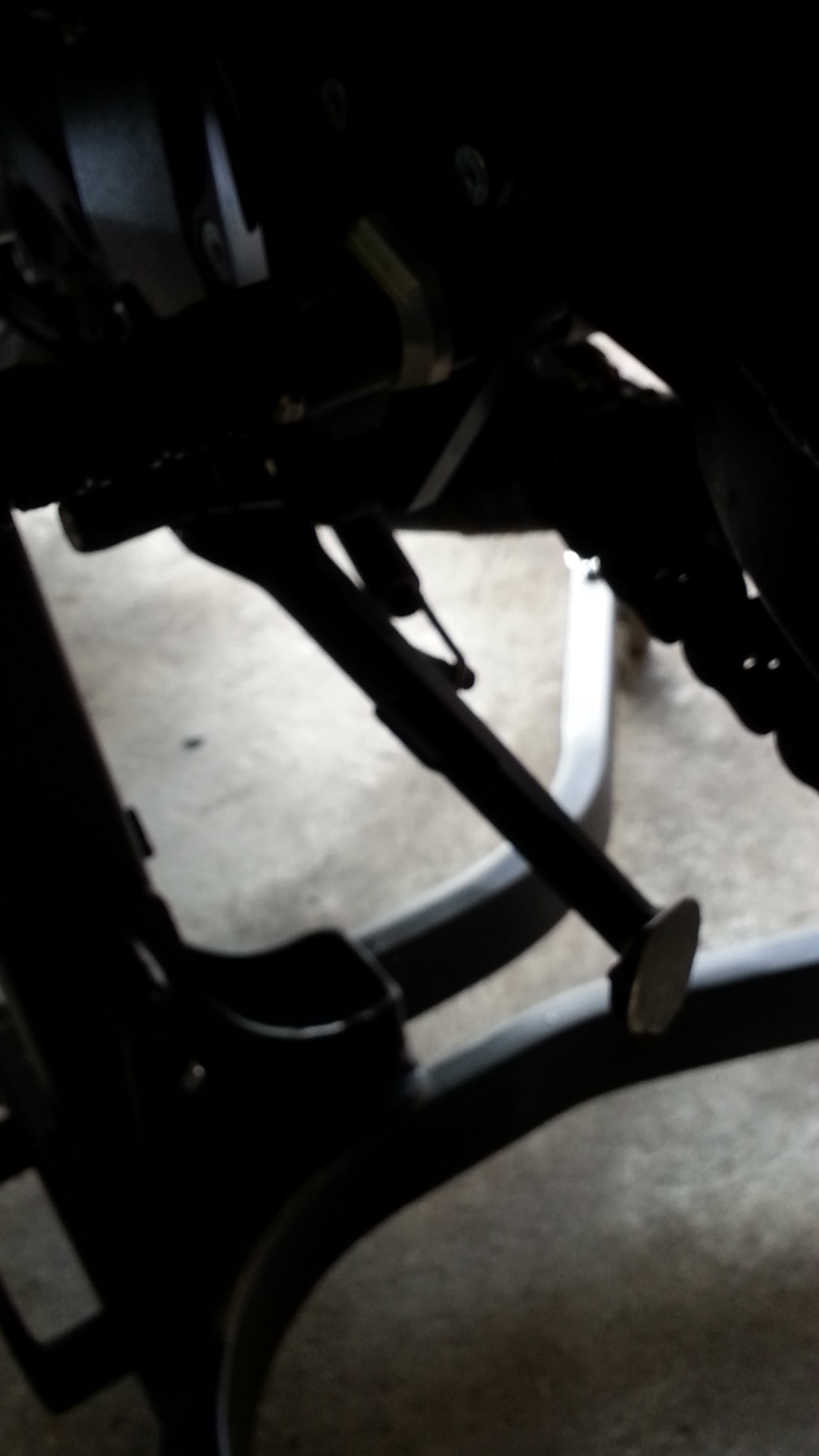

von S1R-Bodo
Hi
Mal 2 Bilder vom kleinen Schwarzen.
Wenn ich wieder unterwegs bin, dann ohne Constands winkG
Re: Seitenständer (Ständer) in schwarz
BeitragVerfasst: 12.02.2016, 20:07
von S1R-Bodo
Nochmal Hi
Es gibt kein Prob wegen der Länge.
Steht immer noch schräg und sicher.
Bilder werden folgen
Gruß Bodo
