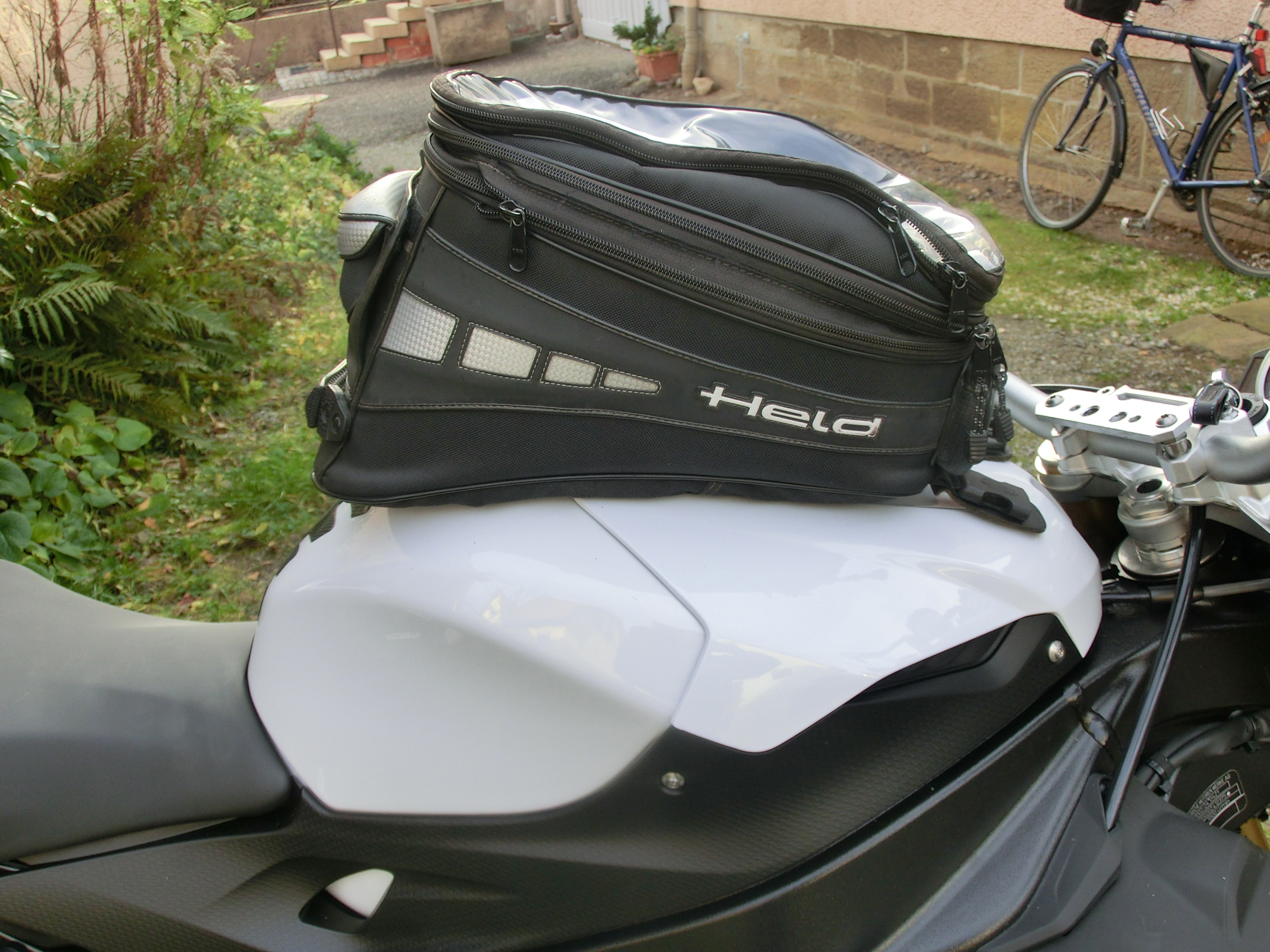

Hallo ! Hat jemand das System schon montiert , bei Held steht nichts , aber Händler bieten das an ?? Mir würde das Optisch sehr zusagen .Vor allem könnte ich meinen alten Tankrucksack verwenden scratch

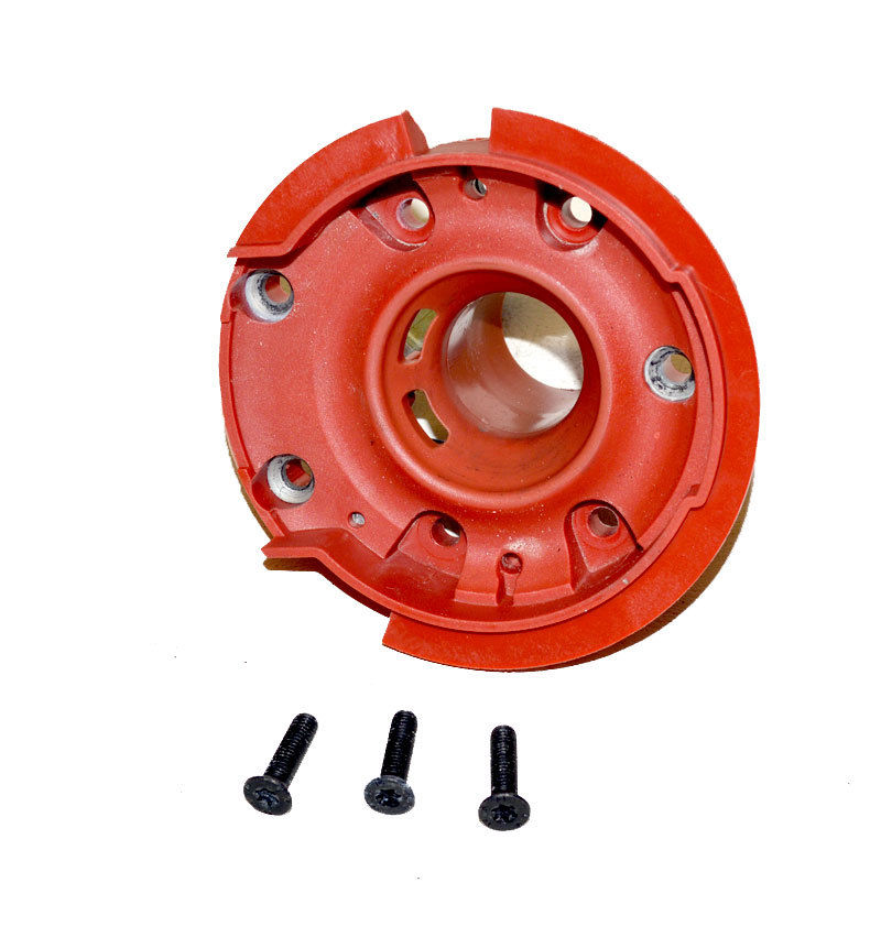

So leicht gibt der Walter nicht auf :clap: .Meine Idee ist Quick Look Evo kaufen und den Ring wo ich tauschen muß für die Schrauben , darauf kann ich dann die Schrauben vom Held Slide System schrauben . Nur das einzige Problem ist halt der Tankdeckel das der nach hinten auf geht . Aber auf einen Versuch kommt mir´s an , auch wenn ich den Tankrucksack von Vorne nach Hinten schieben muß zum einrasten .Aber erst mal muß ich kaufen ,kaufen und wenn ich soweit bin werde ich berichten winkG

Leider muß ich doch Aufgeben , ich habe den Quick Evo Ring bekommen und die Maße von den Schrauben zum den Ring befestigen gemessen und mit den Maßen vom Held Slide System verglichen , das geht nicht. nogo Nun hoffe ich das ich die obere Platte an meinen alten TRS befestigen kann,damit ich den wenigsten behalten kann . scratch

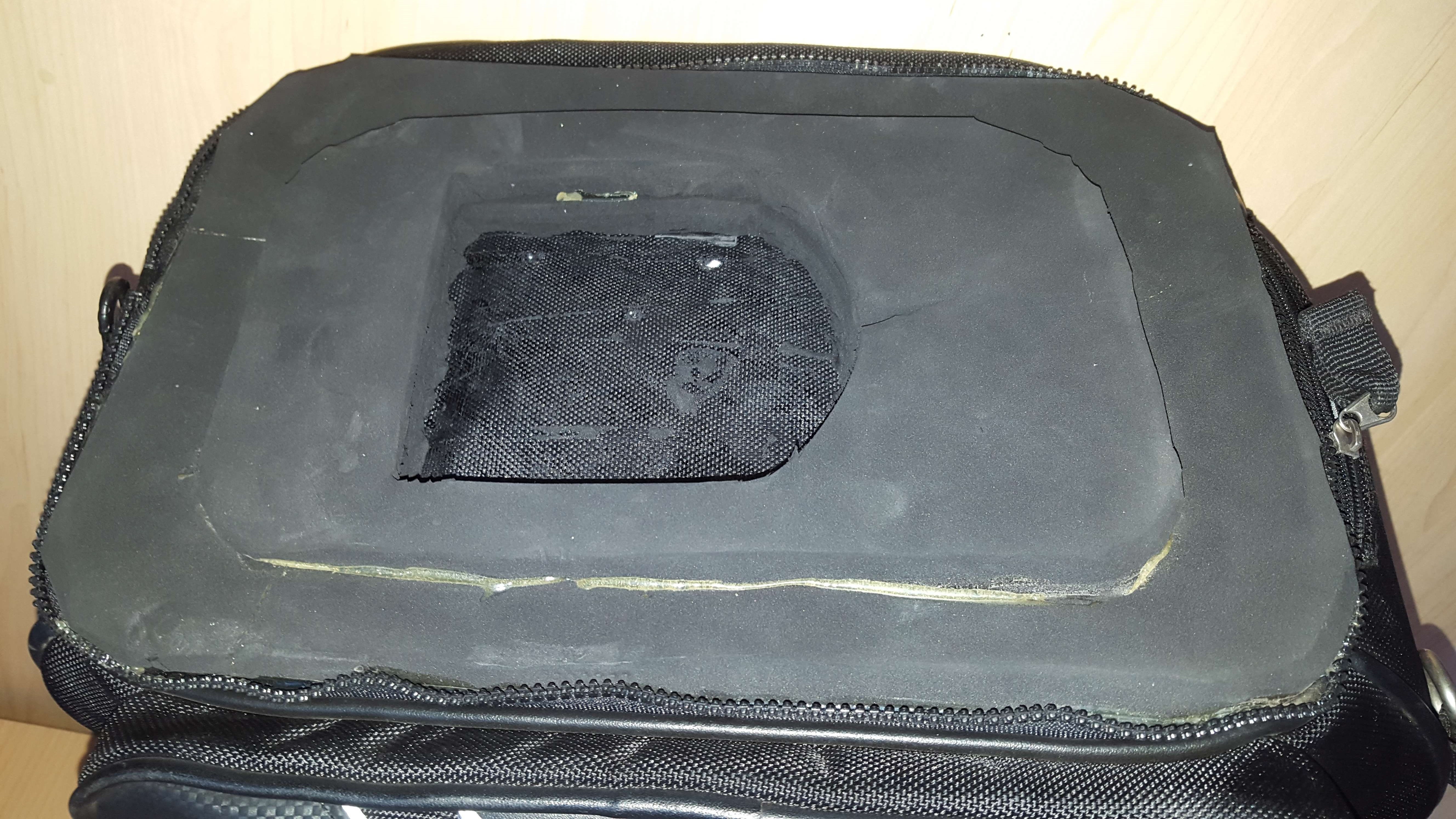

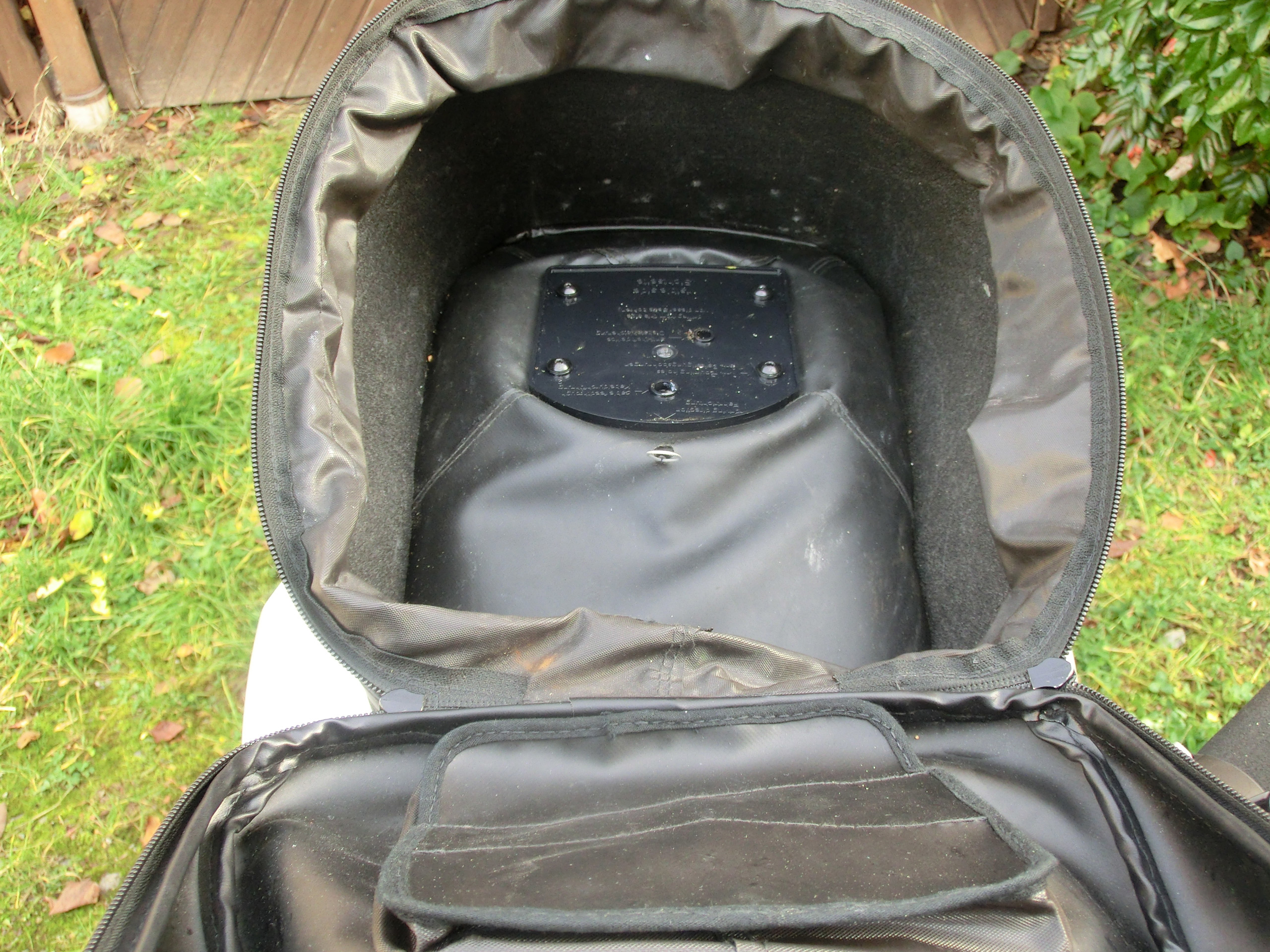

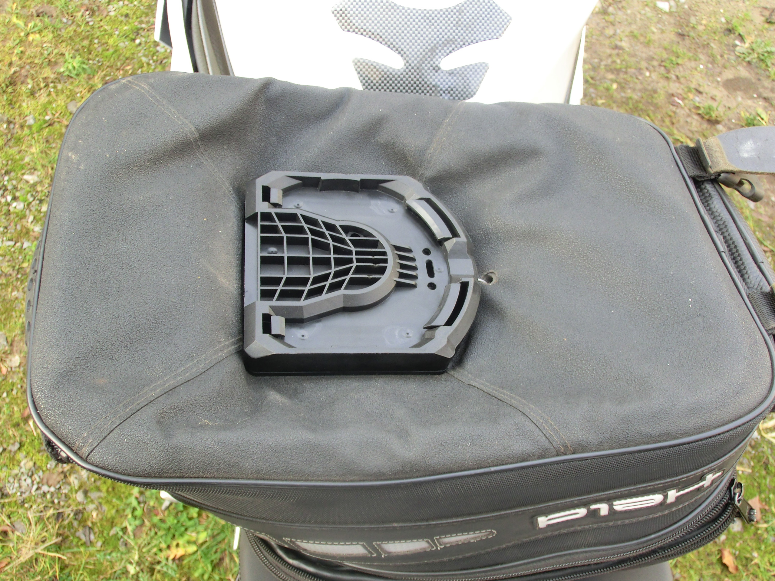

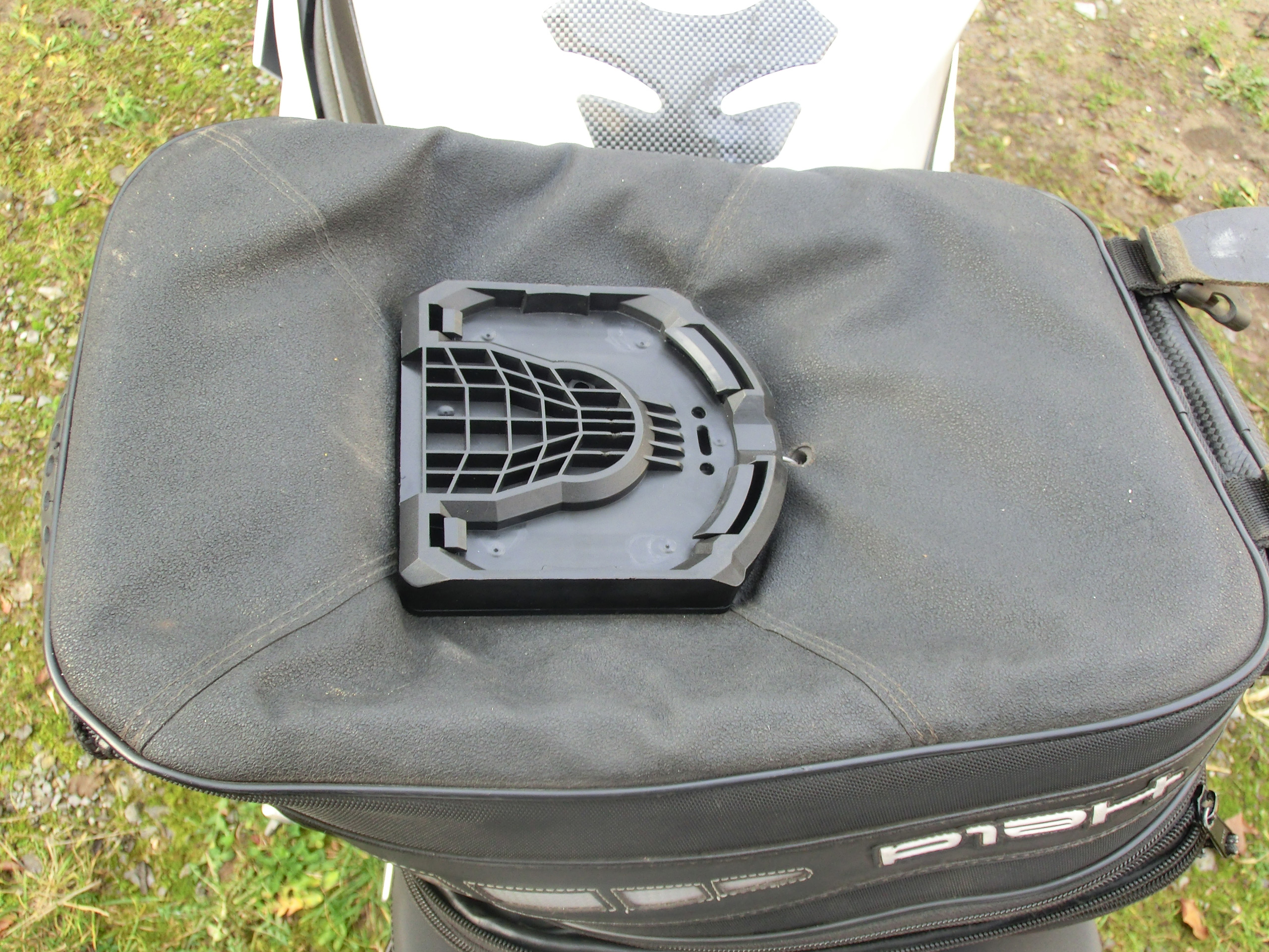

So sieht das Ergebnis für meinen Tankrucksack aus.
Der Grundplattenwechsel erweist sich wirklich als sehr einfach.
Wichtig dabei ist, dass das Bodeninnere des Tankrucksackes verstärkt wird. Ansonsten würde er auf dem Tank umherwackeln.
Um dies zu vermeiden, habe ich ein dünnes Plastikschneidebrett - aus nem Billigshop - innen reingepackt und mit der ersten Mossgummischicht verschraubt und verklebt. Für nen Wochenendtrip reicht das so allemal.
Hielt sogar den ein und anderen Wolkenbruch stand. ThumbUP
Viel Spaß bei Nachbau.
Damit wird der Winter nicht ganz so langweilig. winkG

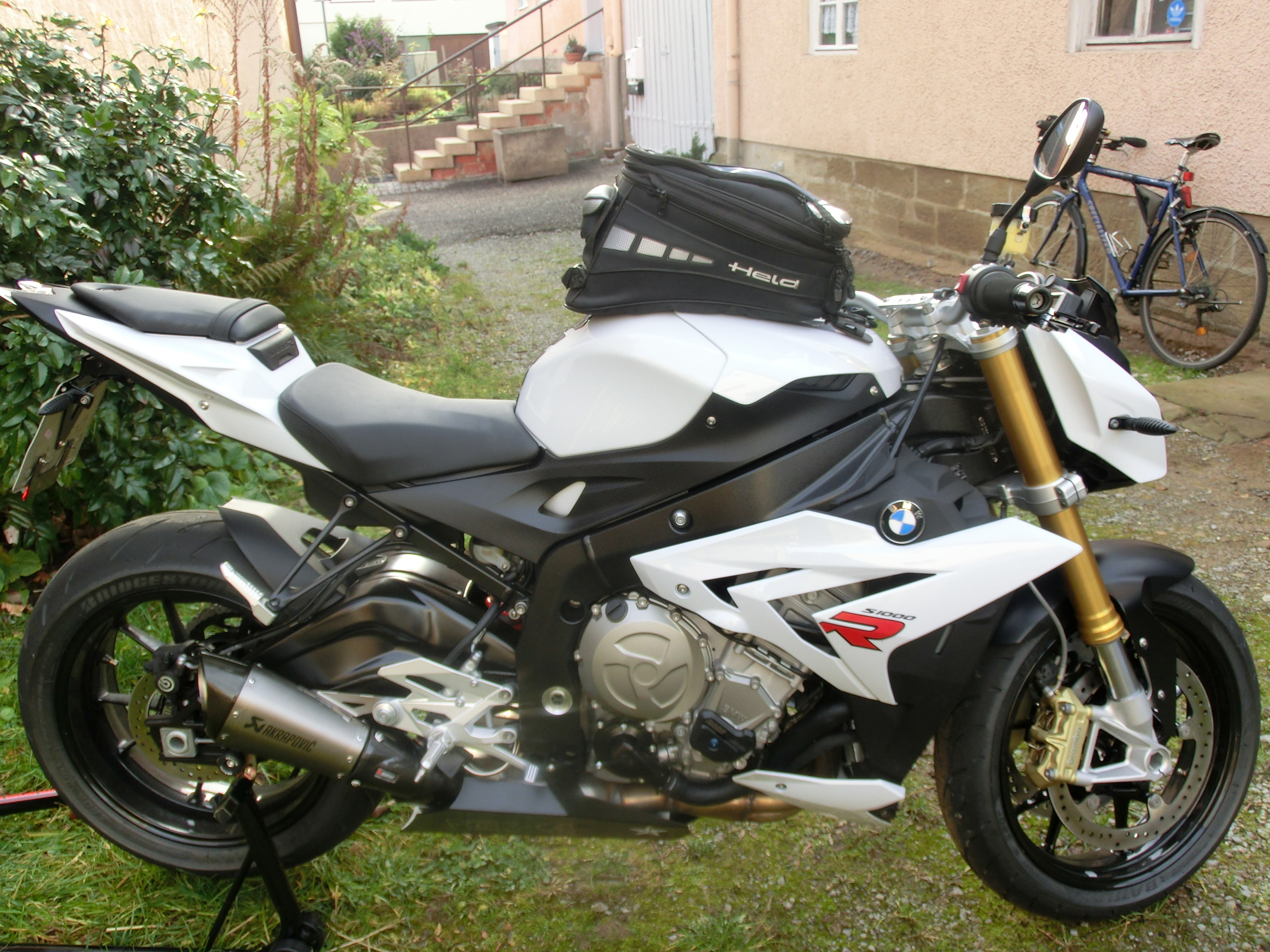

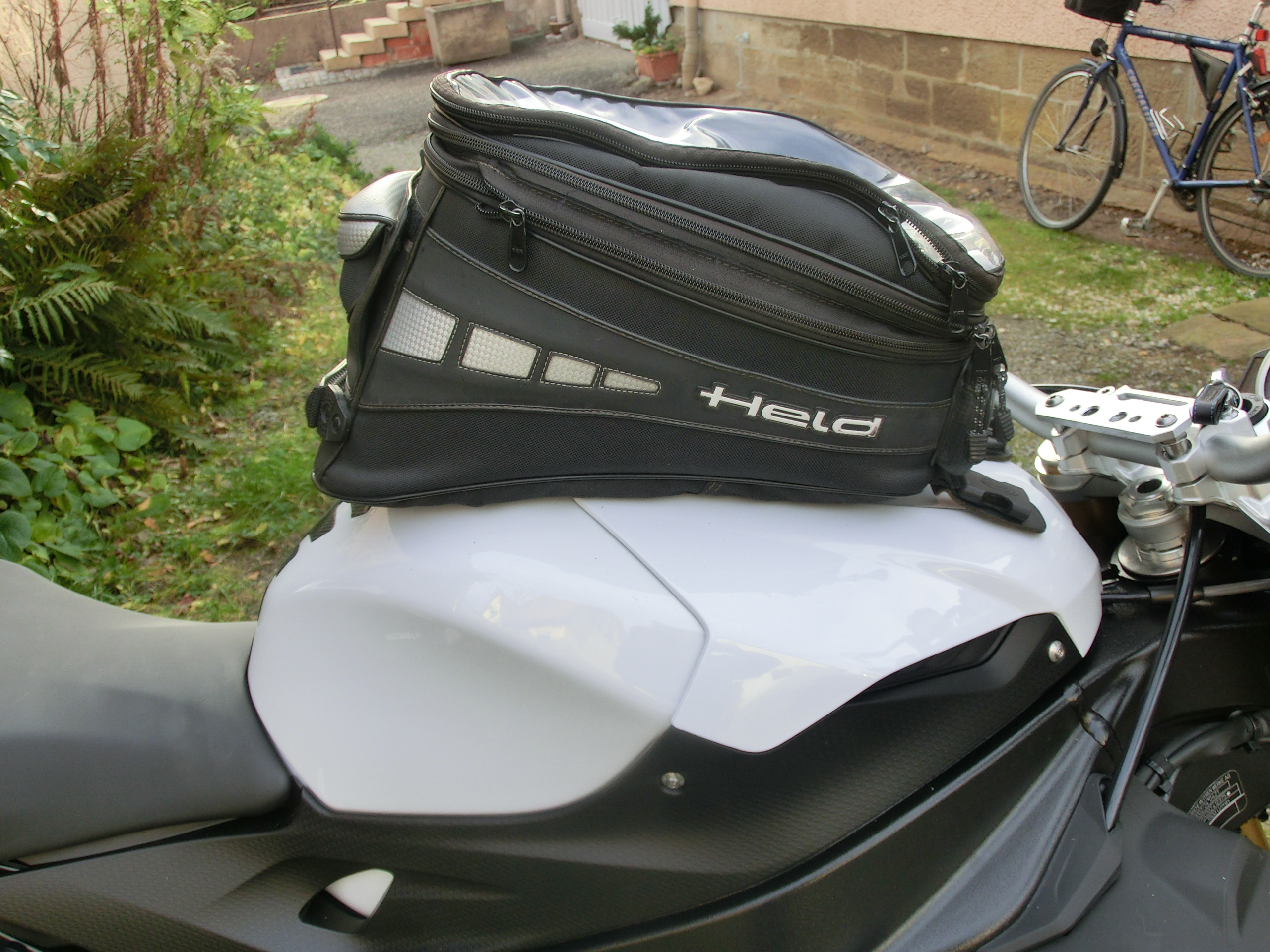

Beitragvon Platinchen » 06.12.2015, 08:49

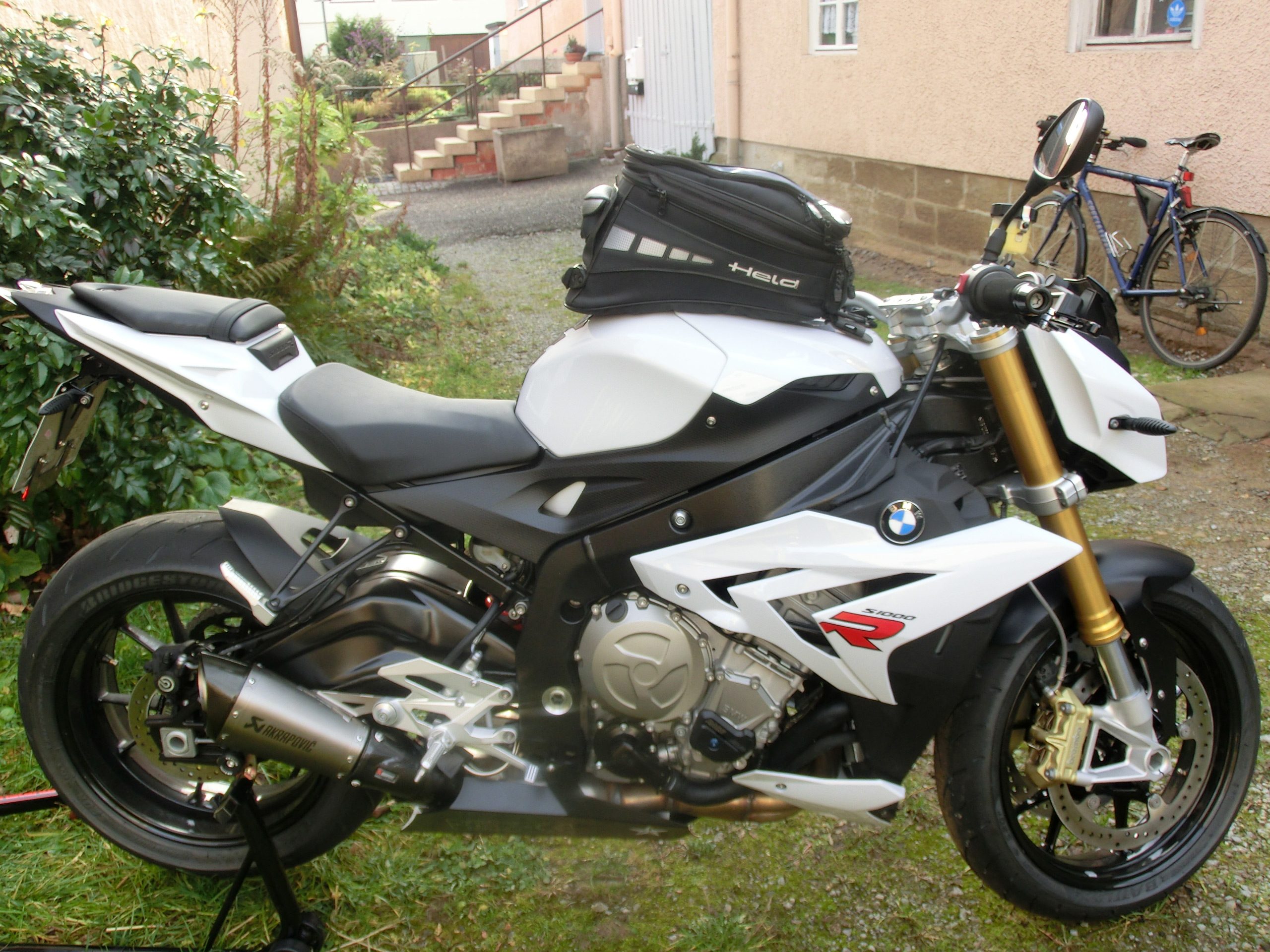

So ich habe das Quick Look System im Tankrucksack schön integriert .Fällt doch gar nicht so auf ,wie die aufgesetzten Tankrucksäcke . winkG

Re: held slide system auf S1000R
Beitragvon Kurvensuchti » 08.12.2015, 16:31
Hast es Dir aber sehr einfach gemacht.
Pack das Ding mal voll und fahre damit mal ne ausführliche Runde.
Beitragvon bimpf » 09.12.2015, 10:02
->sw motech tankrucksack kaufen, der dafür ausgelegt ist.
die quicklock befestigung ist für ein gewicht bis zu 3kg freigegeben. gut, das sind natürlich alles angaben mit denen der hersteller auf nummer sicher geht, die held tankrucksäcke sind aber vom eigengewicht meist schon schwerer und deutlich wabbeliger an den seitenwänden.
ich würde der konstruktion nicht vertrauen, da ist zu viel gewicht auf dem ring. was noch dazu kommt ist der fehlende abstand von tankrucksac zu tank. das kann hübsche kratzer geben. die sw-motech tankrucksäcke schweben alle ein stück über dem lack.
