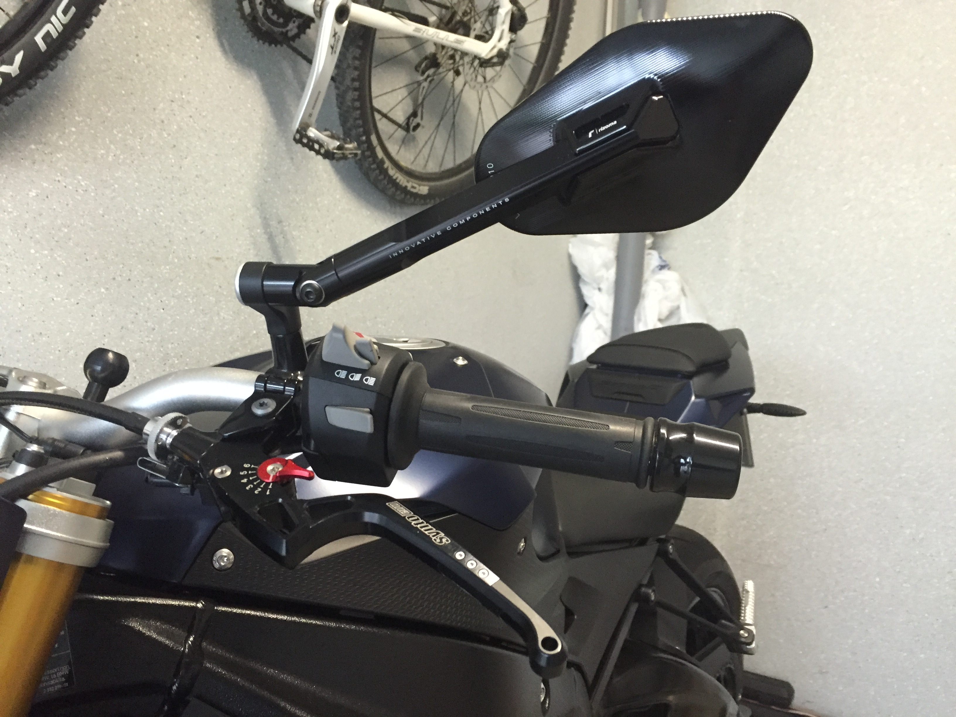

Ich hab die Bmw HP Hebel Dran. Baujahr 14 s1R
Der nippel ist vom Original Hebel

Ich fahre jetzt einfach auf Stufe 2. Selbst wenn beim Kuppeln bei Stufe 1 der zweite Mikroschalter nicht betätigt wird sollte das ja nicht weiter schlimm sein. Der ist meines wissens nach ja nur für das anlassen des Möps bei eingelegtem Gang und gezogener Kupplung da.
Die Kupplung trennt bei mir dennoch auch auf Stufe 1 sauber, zumindest habe ich nichts anderes bemerkt :D
@Bmwatzy: Das Blech schaut so montiert wirklich komisch aus und ergibt meiner Meinung nach keinen Sinn scratch

Das Blech war nur verkehrt montiert.
Musste es nur lockern u drehen. Es dient nur als Schutz das nichts in die mini bleche kommt.

Ich fahre die Aachener Version der Synthohebel. Bei mir löst der zweite Microschalter erst ab Stufe 3 hörbar aus. Habe auch das Kupplungsspiel annähernd, wie bei dem Originalhebel, eingestellt und definitiv keine Bleche verbogen.
QS, Kupplung und Tempomat funzen einwandfrei. Der Werkstattmeister glaubt nicht an einen verfrühten Verschleiß, 100% wissen tut er es aber nicht.

Fahre die Synto evo auf Stuffe 1 und alles ohne Probleme ... Spiel so eingestellt dass es mir gefällt:)

So... hab jetzt auch mal meine Hebel (ABM Synto Evo) montiert. Montage ohne Probleme, selbst mit dem Microschalter hat alles geklappt. Gefahren bis ich noch nicht, weil grad so ein Sauwetter ist und jetzt geht´s erstmal in Urlaub ThumbUP

hab die abm synto evo mit den kurzen griffadaptern montiert (du hast die langen dran) und es funktionierte nicht nur alles tadellos, sind auch die besten zum bedienen (zuvor schon einige andere ausprobiert) und da wackelt auch nichts. vor allem können bei der ein-/zwei-finger bedienung die anderen finger auch nicht eingeklemmt werden.

auch fuer mich interessant, hab mir bei motea gerade die v trec vario 3 bestellt (40% rabatt, 6x verstellbar, klappbar, laenge justierbar und freie farbwahl), aber leider keine ahnung wegen der mikroschalter / schaltassi. jmd erfahrungen bzw tipps, worauf man achten muss / sollte?

Ich habe auch die Vtrec dran, konnte einfach 1:1 gewechselt werden, musste nur die originalschraube verwenden und nicht die mitgelieferte... Funzt alles wie es soll....

Bei bestelltem Tempomat hat man 2 Microschalter an der Kupplung.
Wenn du die Kupplung komplett zieht hörst du 2 Klicken nacheinander.
Der obere nach ca 10% des weges - Deaktiviert Schaltautomat und Tempomat bei Betätigung ( Darum haben viele Probleme nach dem Umbau auf Zubehör Hebel)
Der untere nach ca 80% des weges- Startschutz bei eingelegtem Gang
Der obere ist ein Öffner und der untere ein Schließer Kontakt.
