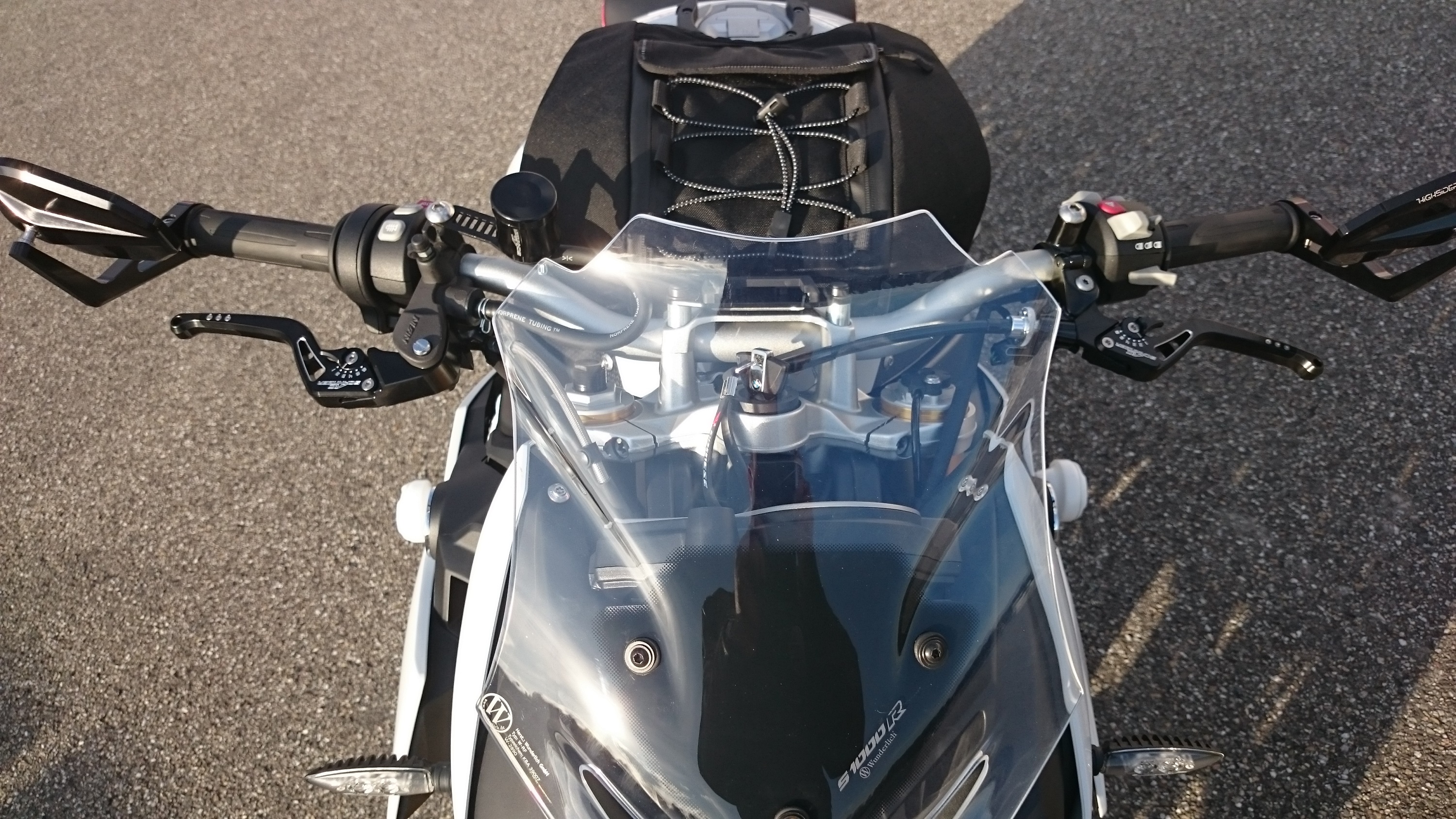

Beitragvon MarcoK » 04.03.2016, 14:36
Ich kann gerne Bilder machen wenn ich zuhause bin
Gesendet von meinem HTC One_M8 mit Tapatalk

Beitragvon MarcoK » 05.03.2016, 13:19
Hier ein Bild von den Griffen

Re: Brems- und Kupplungshebel
Beitragvon Der Kleine » 06.03.2016, 00:22
Danke sehen nicht schlecht aus
