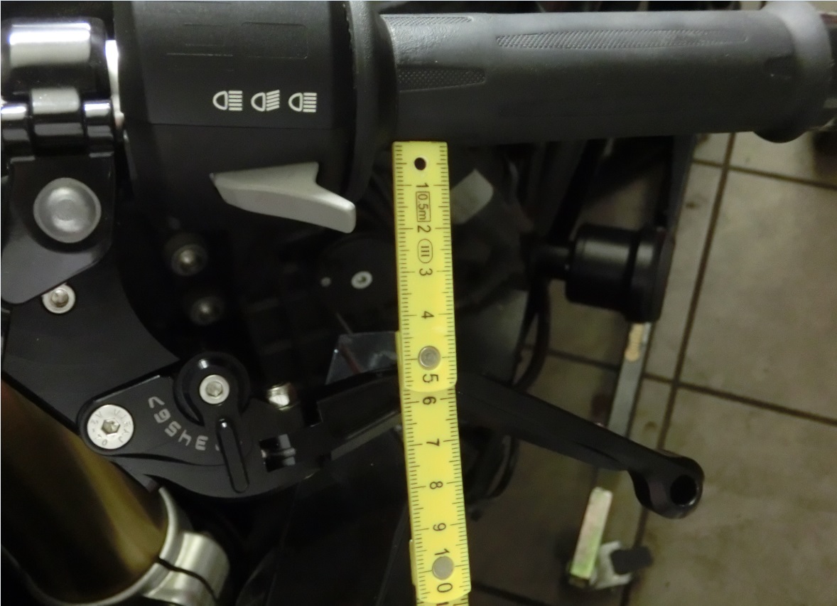

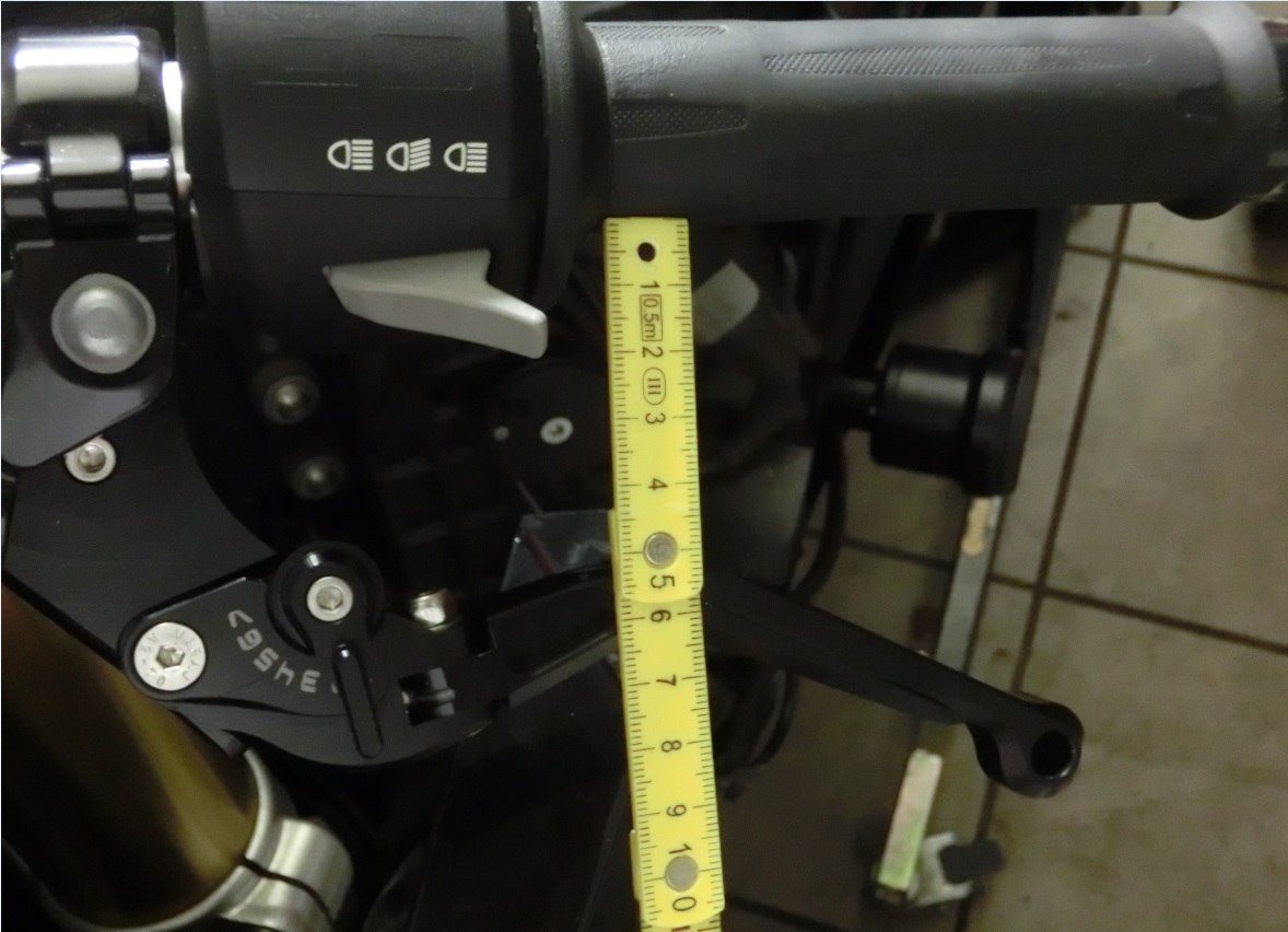

wie ist der verstellbereich an der Kupplung? Habe recht kurze Finger und die orginal Gilles-Hebel sind nur 3-fach verstellbar...
Kannst du ein Foto von oben im kleinster Einstellung machen?

Der Einstellbereich ist schon ordentlich (7x verstellbar).
Wieviel cm das genau sind müsste ich nach messen.
Bilder kann ich heute Abend machen.

Wäre super. So sehen die HP bei kleinster Einstellung aus:

Nimmt sich nicht viel würde ich sagen...:
