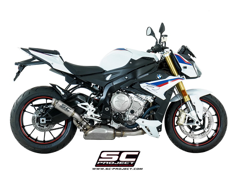

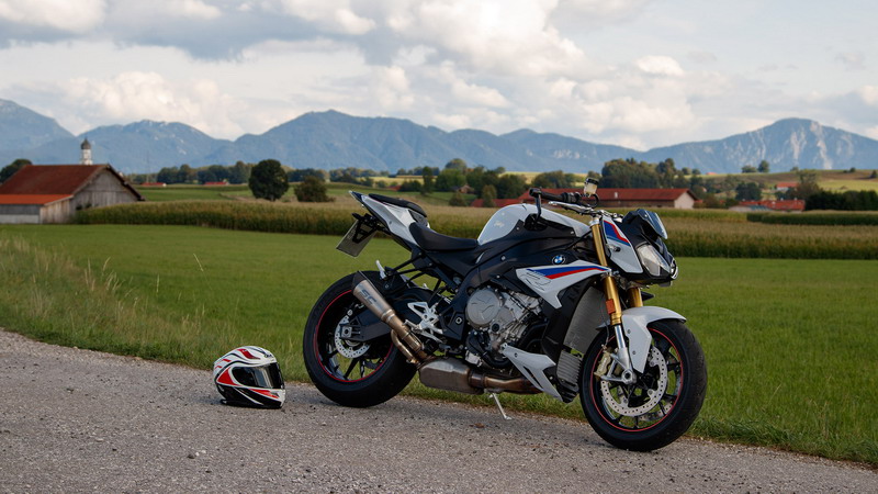

Beitragvon Volkmar 17 » 11.04.2019, 11:14
Frage an Radio Eriwan:
Ich habe eine S1R Baujahr 17 und bekam einen SC Project exakt wie auf den beigefügten Bild gfeliefert.
Mir fällt auf, eine Befestigung des Auspufftopfes ist nicht beigefügt/vorgesehen.
Inzwischen habe ich mehrere verschiedene SC Project gefunden die ohne Befestigung verbaut sind.
Sind von den entsprechenden Besitzern negative Erfahrungen zu verzeichnen?
Volkmar

Re: BODIS GPC-RSII für S1000R Euro 4
Beitragvon herbyei » 11.04.2019, 14:09
Du machst Dir Gedanken dazu, find ich gut.
Dein ESD hat eine andere Belastung als ein ESD mit Halterung. Durch den wirkenden Hebel und Vibrationen kann es zum Bruch an der Schweißnaht oder Verformung bei den Anschlussstutzen am Brotkasten kommen.

Beitragvon DannyP » 11.04.2019, 15:01
Ohne Halterung? Glaube ich nicht. Wenn das tatsächlich vom Hersteller so gewollt ist tät ich die 750€ ganz sicher anders verwenden.

Beitragvon Frankster » 11.04.2019, 15:06
herbyei hat geschrieben:.
Schon passiert ? Berichte ?
Beitragvon CunctiSimus » 11.04.2019, 15:13
Die SC-Project sind tatsächlich so klein und leicht das die keine Halterung dran haben.
Schaust du auf dem Bild (öffnen und zoomen, oder direkt bei sc-project auf der Webseite schauen):
B27-T70T_bmw_s1000r_2017_scproject_gp70r_gp-70r_titan_endtopf_muffler_sc-project 801px.jpg
Aber hatte ja schon am Anfang gesagt, zu laut und zu teuer.
