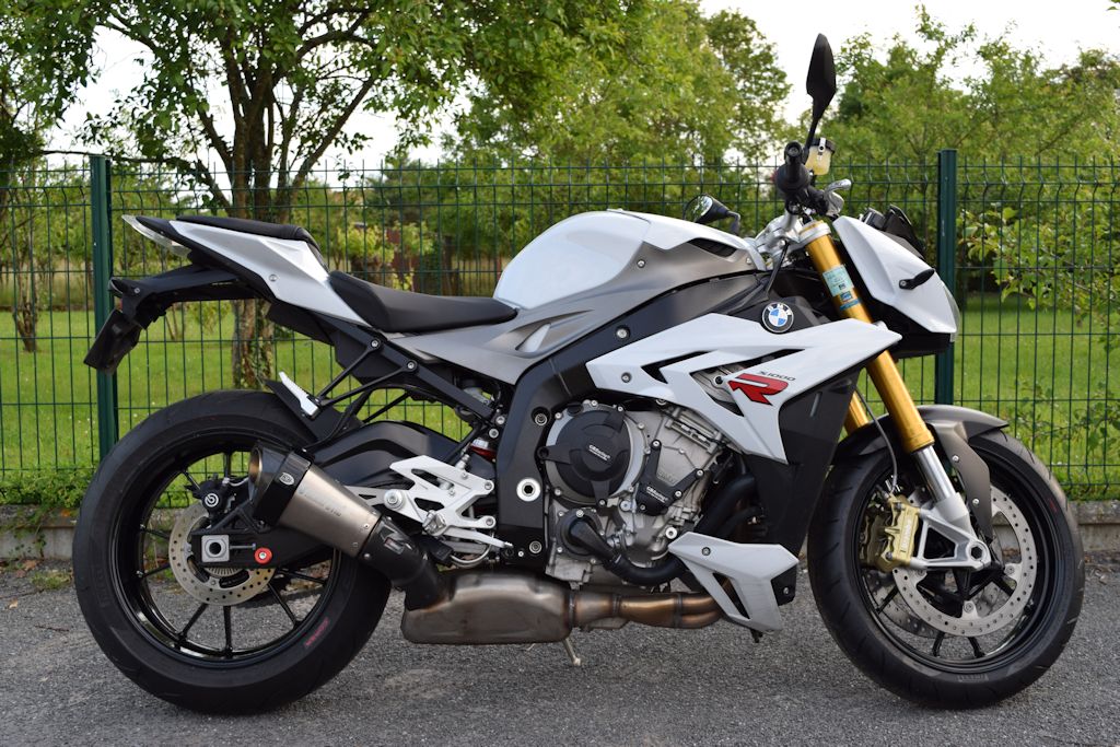

Hat jemand Bilder der GB Racing an einer weißen R ?
LSE380
Beiträge: 404
Motorrad: -
Re: Welche Sturzpads habt ihr montiert?!
Beitragvon Bremsklotz » 06.03.2016, 15:17
arbroller
27.05.19.-28.05.19 Mettet
Bremsklotz
Beiträge: 172
Wohnort: bei Aachen
Beitragvon herbyei » 08.03.2016, 02:09
Beitragvon LSE380 » 09.03.2016, 17:27
Perfekt, danke :clap:
