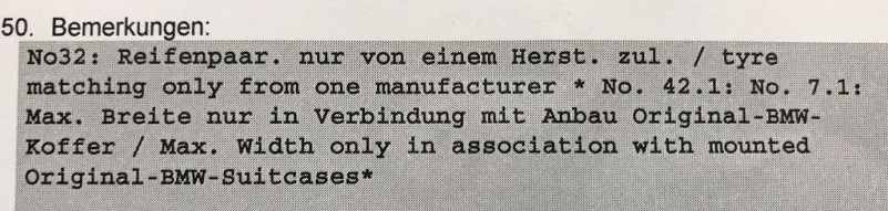

Beitragvon Me+Mi » 19.05.2020, 14:44
S1000R 2016er
Wollte Conti Sport Attack und Road Attack mischen, hatte sich aber schnell erledigt nach Blick in die Reifenfreigabe.
Gruß Mecky

Beitragvon Sandie » 19.05.2020, 14:57
Die kommen doch beide von conti.
Sandie
Beiträge: 265
Re: Mischbereifung Metzeler
Beitragvon FD76 » 19.05.2020, 15:07
Me+Mi hat geschrieben:
S1000R 2016er
Gruß Mecky
Wieso geht das nicht in deinem Fall? Die Reifen sind doch vom gleichen Hersteller (Conti)
Hier steht was vom gleichen Hersteller, aber nix vom gleichen Typ. Hab ich was falsch verstanden cofus
