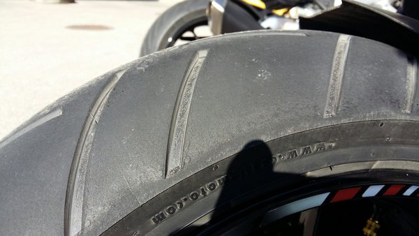

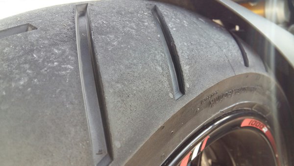

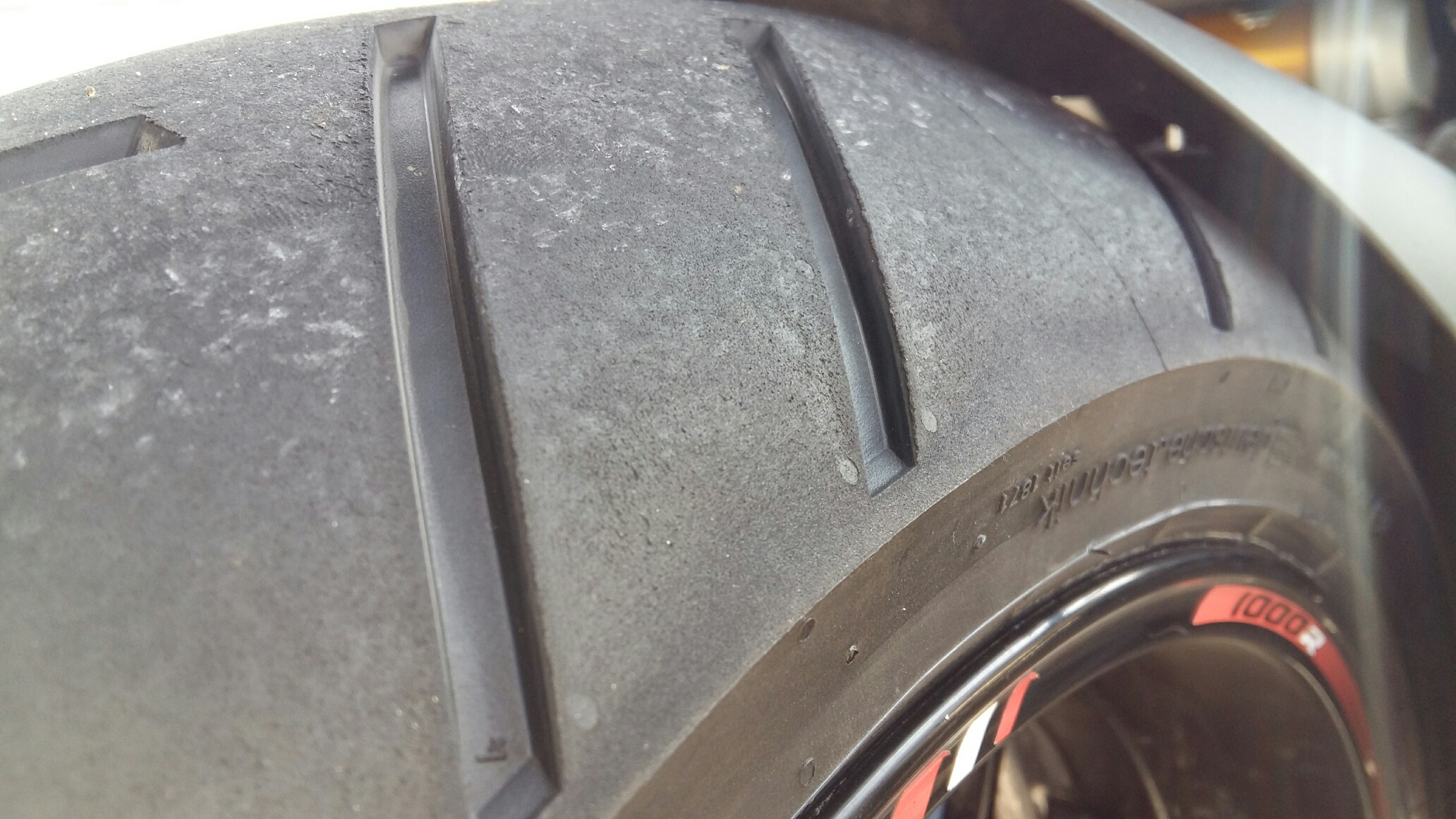

Heute montiert, und mal 270 km gefahren.
Erster Eindruck, kann alles was der M7RR auch kann. Gefühlt etwas weniger Eigendämpfung (kann auch an den Temperaturen liegen) 12° ! Grip ab dem ersten Meter, auch "Lauwarm" schon sehr gut. Nach 50 km auf der Kante, keine "Rutscher" oder der gleichen, trotz salzigen Straßen. Nach etwa 150 km das volle Vertrauen ! Also ab zur "Hausstrecke", Feuer frei ! Nach der fünften Kurve Knie am Boden (ohne extrem Hangingoff) ! Ab da wars klar, der Conti kann dem M7RR das Wasser reichen. Nun warten wir noch auf die Laufleistung ! Im nassen (Walspassagen) viel besser und ruhiger als der SA 2 ! Luftdruck hab ich heute gefahren 2,3 und 2,7 !

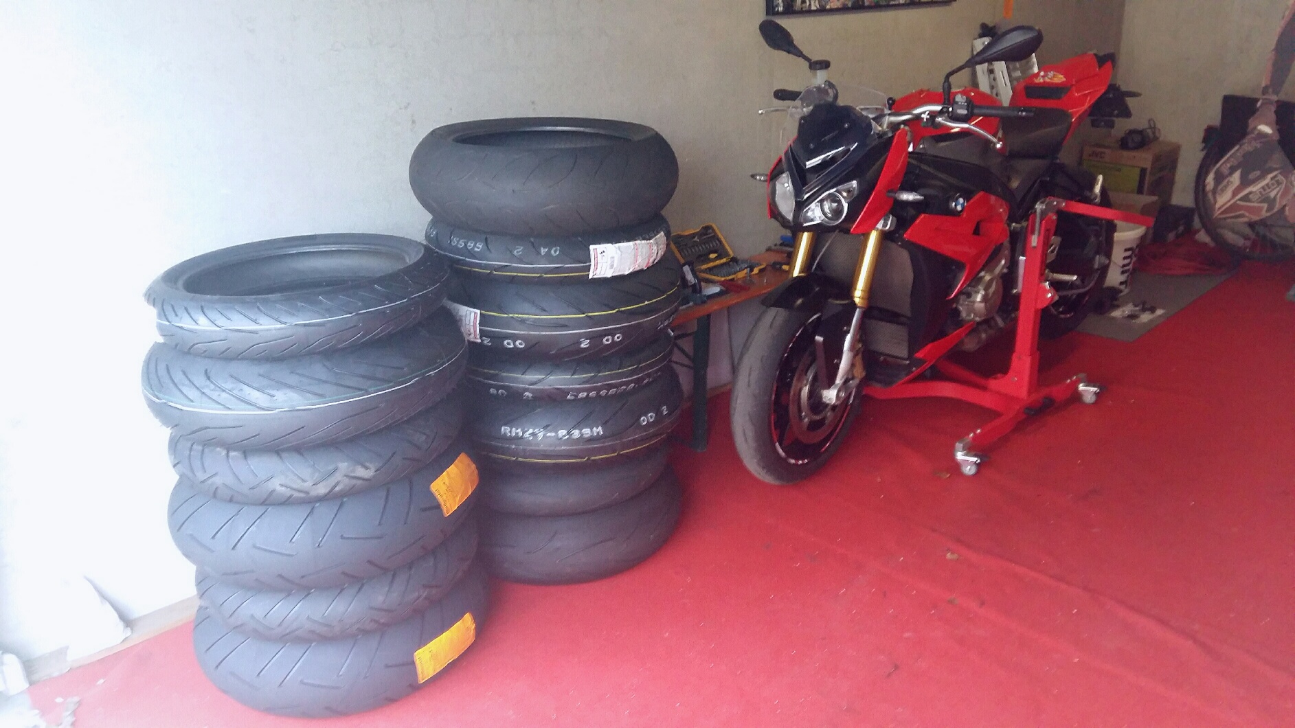

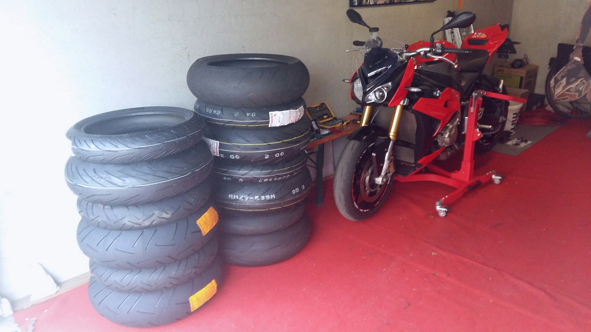

Mal sehen wie sich DR 3 und S21 schlagen.
Bin aber überzeugt, daß wir da von allen FEINSTE WARE erhalten haben !

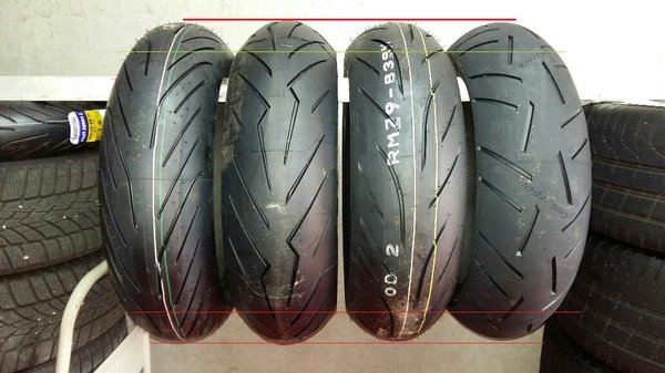

Also
CSA3 mittig 5,75 im 2. drittel 3,62
PDR3 5,69 3,02
B S21 6,53 4,74
PiPo3 5,63 5,40
Härtegrad (SHORE) des Gummi bei 21° gemessen lose !
CSA3 mittig 59 Kante 56
PDR3 65 62
B S21 64 58
PiPo3 62 60
REFERENZ M7RR
64 62 und 5,85mm 3,02mm
