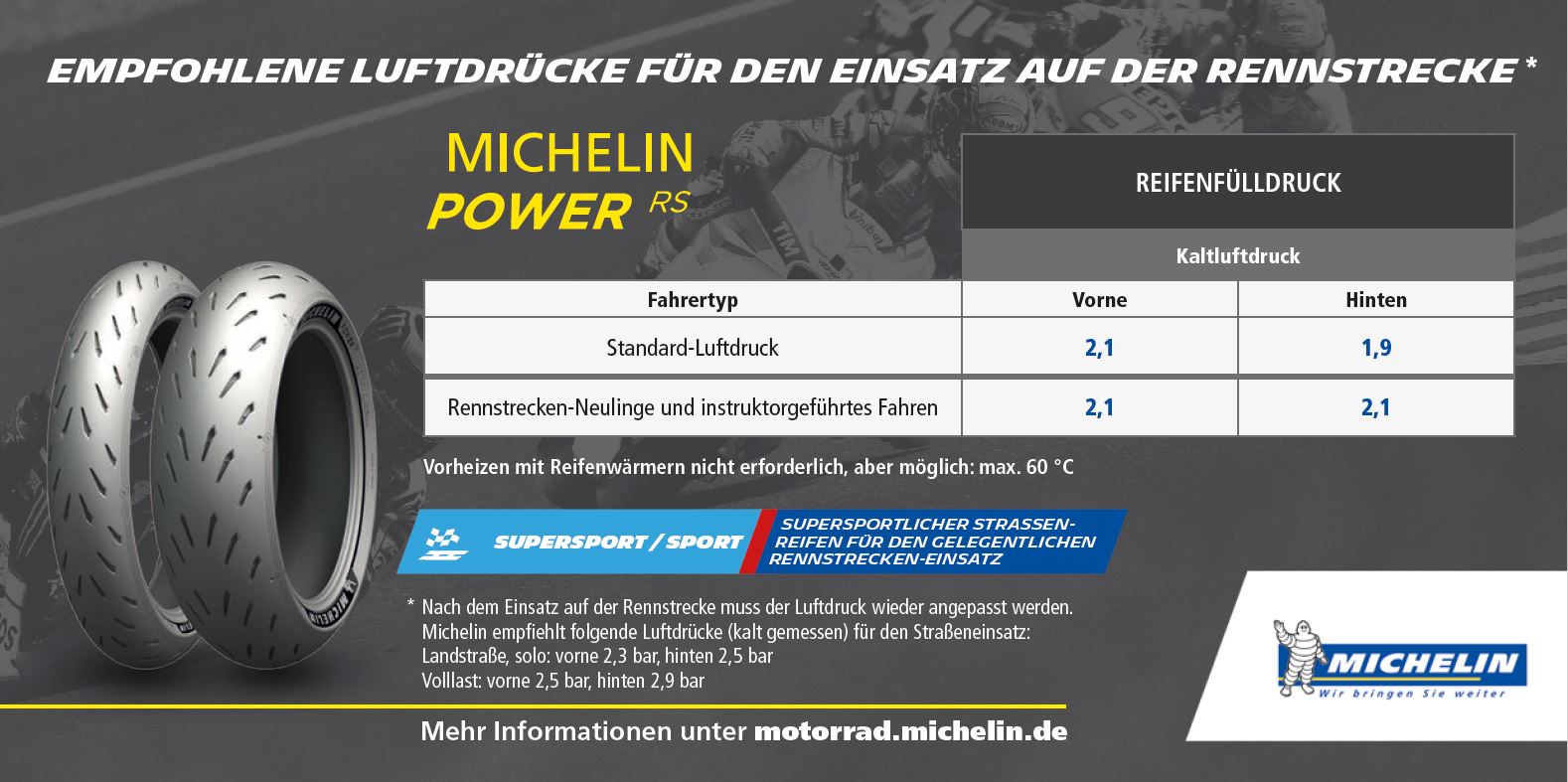

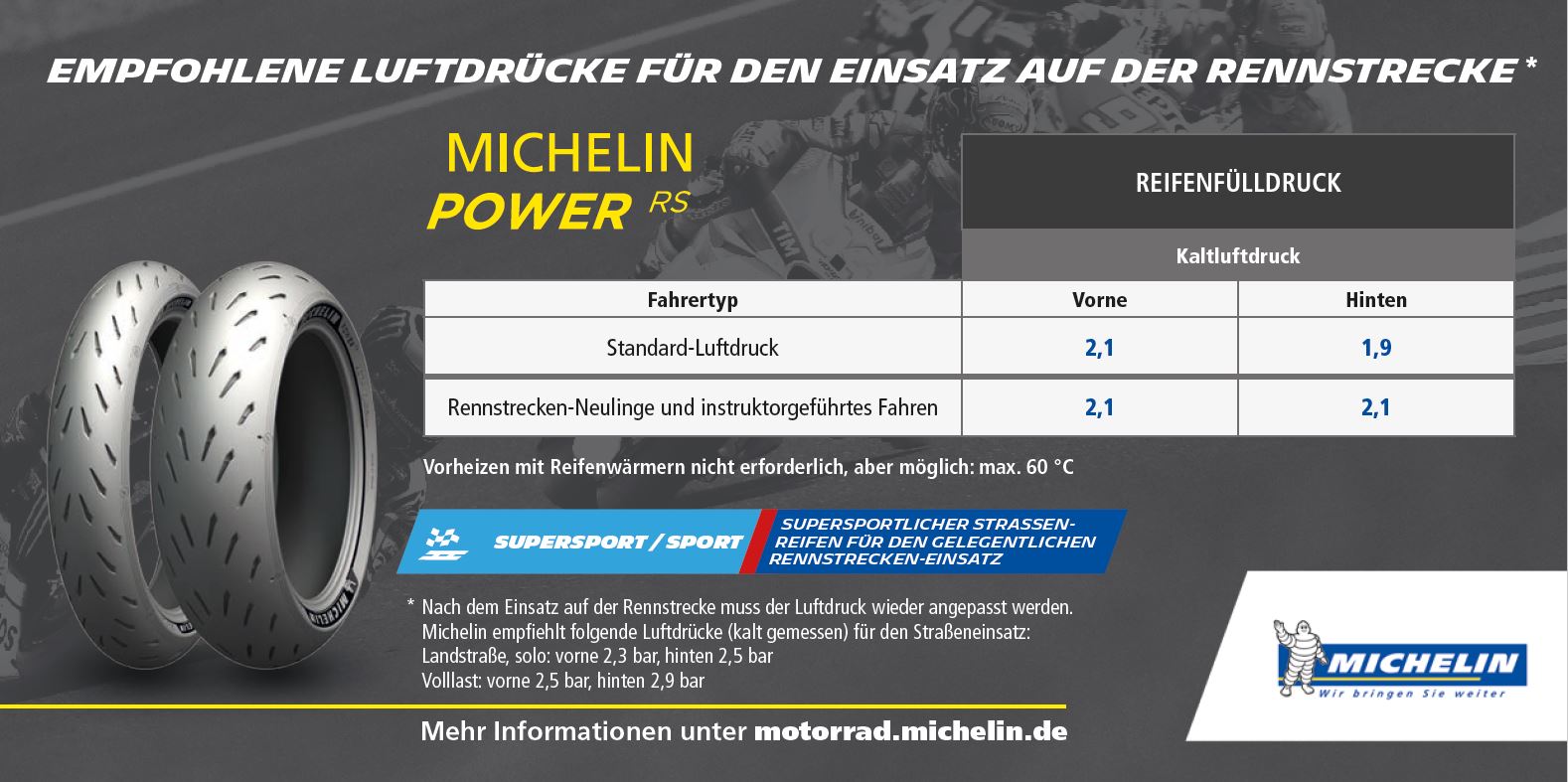

Zum Thema Luftdruck beim Michelin Power RS habe ich die folgende Information von Michelin erhalten:

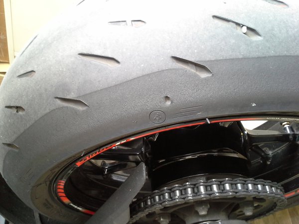

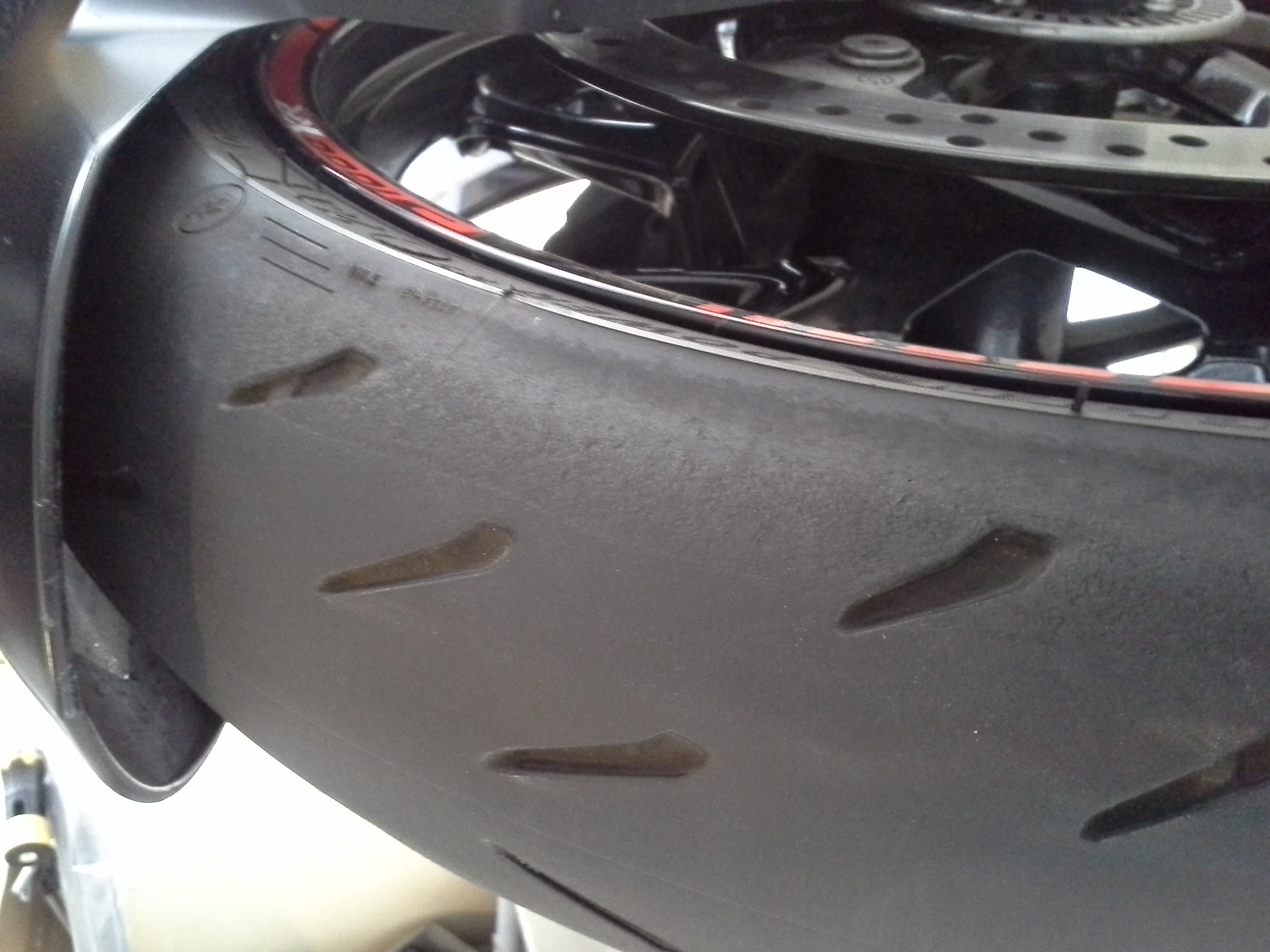

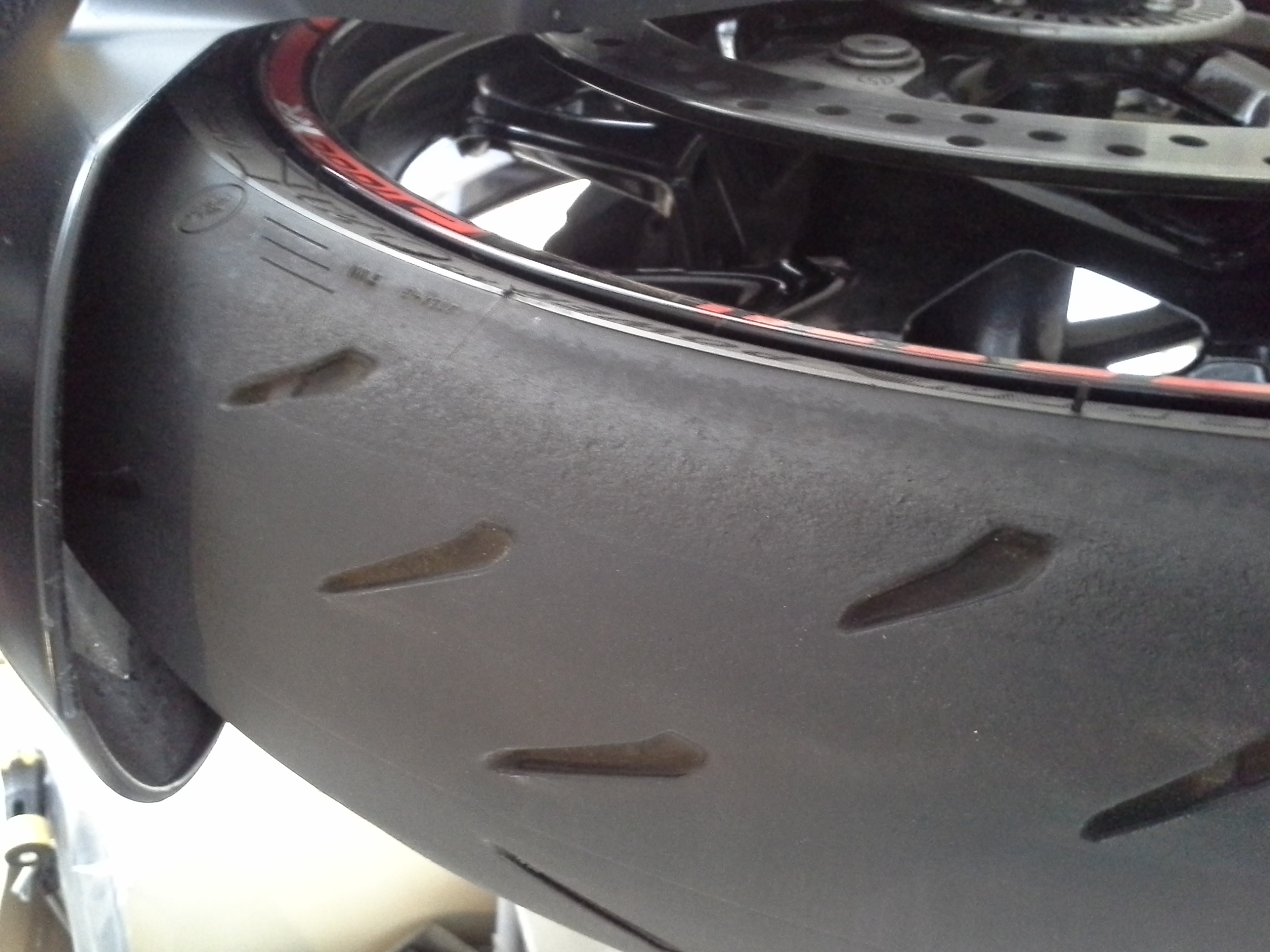

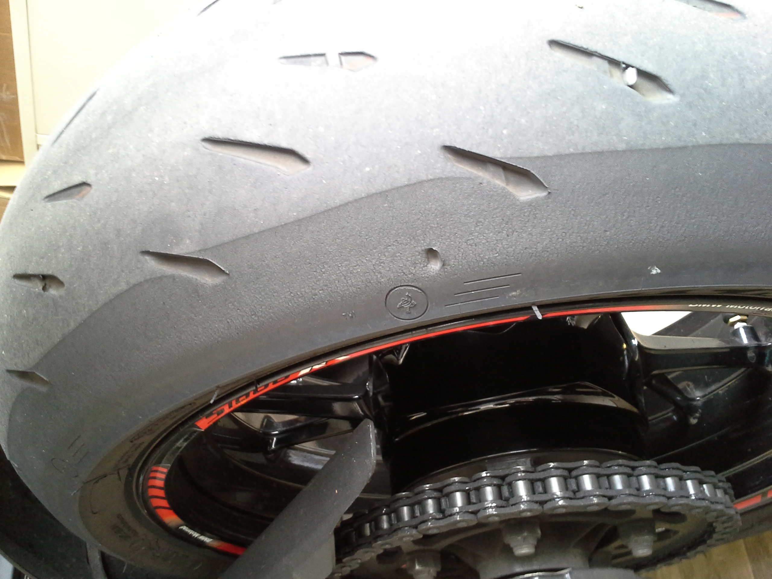

Bis jetzt die beste Reifen was ich gefahren habe.
Lauf Leistung ziemlich genau 5000 km
Gruß winkG ThumbUP ThumbUP ThumbUP
Hinterrad
Vorderrad
