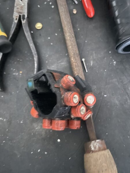

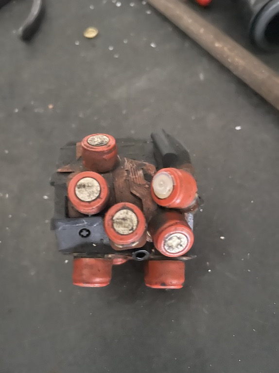

Hi ! Auf dein Problem , was ich auch habe/hatte bin ich auf die Idee gekommen das der Schiebeschalter vom Tempomat zuviel Spiel hat und habe mir das so probiert und der Tempomat funktioniert wieder .
Da habe ich mir ein kleines Plätchen auf den Schalter geklebt , ich hoffe das das auch beim Fahren funtioniert .
Ist nichts für Grobmotorriker :-)
Die Stecker haben an der Seite kleine Nasen wo du aushebeln musst , zur Demontage nicht an den Kabeln ziehen !

ich möchte nochmal auf deinen lockeren Schieber zurückkommen.
Zufällig habe bei AliExpress gesehen, dass es diesen auch einzeln, in Verbindung mit einer Plastikbetärigung, gibt.
https://a.aliexpress.com/_mqFgvKX
Meine Frage ist: wie hatte sich dein Problem geäußert und kann es sein, dass bei dieser schwarzen Betätigung auf den Fotos was abgebrochen/ausgeleiert ist?
Bei mir schaltet sich der der Tempomat nur beim Geschwindigkeit verringern tippen jedesmal komplett ab. Beschleunigen mit dem Taster und Tempomat aktivieren funktionieren.
