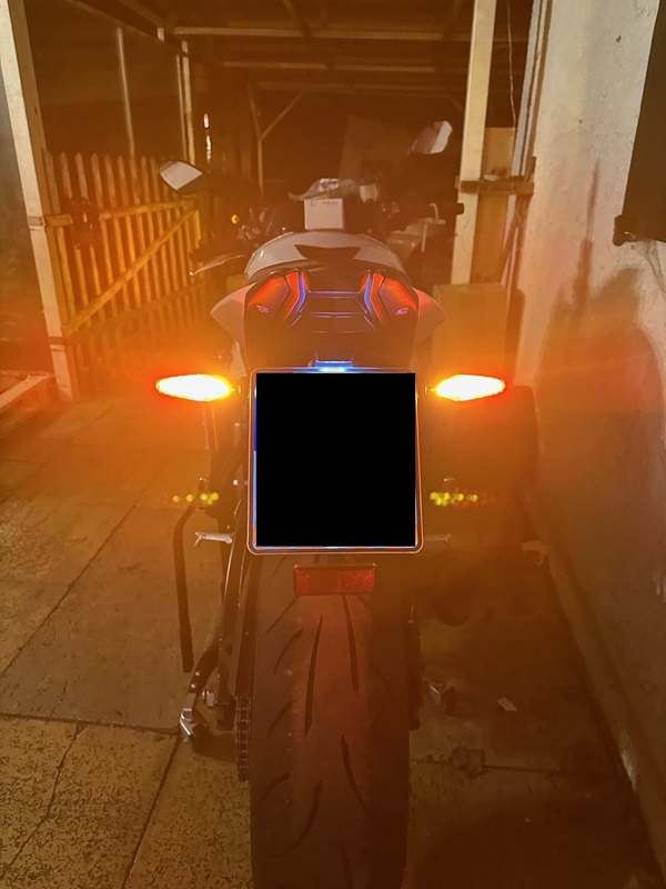

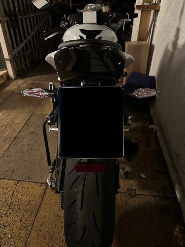

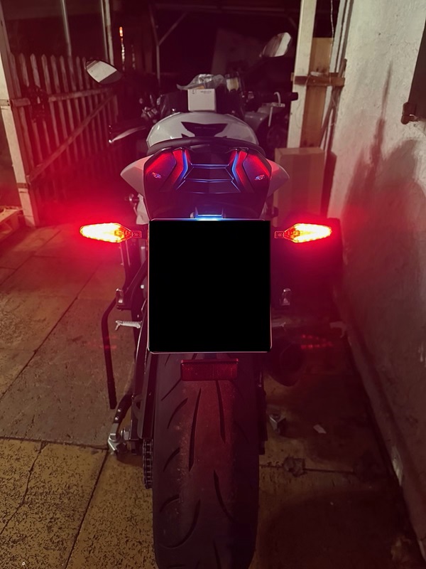

So liebe Leute,
hab heute die Blinker bekommen und der Umbau hat geklappt.
Also kann man die Multifunktionsblinker der aktuellen RR an die alte 2014er R anbringen.

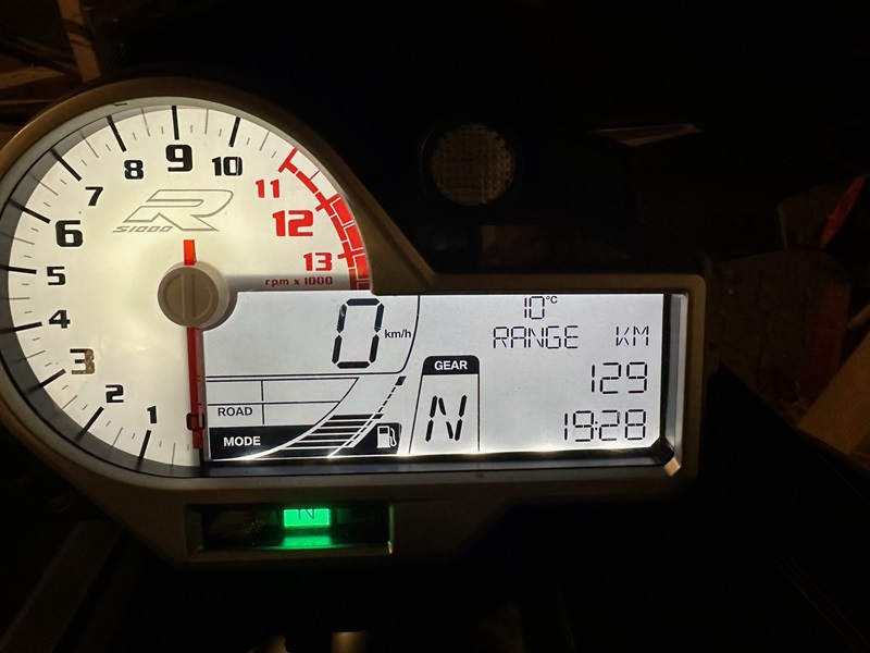

Und das beste ist keine Fehlermeldung im Display!

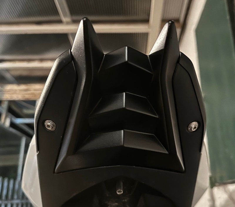

Das Rücklicht habe ich stillgelegt und mit Foliatec Sprühfolie schwarz matt lackiert.

Beitragvon Hortlak » 14.03.2024, 16:22
Drei meiner Spetzl haben sich ne 2024er RR rausgelassen und die Blinker haben es mir angetan.
Nachdem meine R schon von Werk aus mit LED Blinkern ausgerüstet ist dachte ich mir:
"So viel werden die da nicht geändert haben" scratch
Also Blinker auf die schnelle fliegend von der RR an die R geklemmt und siehe da, läuft.
Nachdem ich für das Rücklicht keinen Carbon/Kunststoffeinsatz gefunden habe halt Sprühfolie drauf um das
Moped ggf. wieder auf original rückrüsten zu können.
Kabelbelegung ist wie folgt:
Braun=Masse von Blinker rechts, links und Rücklicht zusammen gelegt
anderes Ende an die Braunen Kabel der beiden neuen Blinker
Die beiden Blau/Rot mit gelben Punkten sind Blinker + jeweils für links und rechts (Erst probieren dann verbinden arbroller )
Grau schwarz mit gelben Punkten geht bei den Blinkern auf grau hierüber kommt das Signal Standlicht/Bremslicht
Die beiden gelben der Blinker bleiben frei
Motorrad-------Blinker
Braun-----------Braun
Blau/rot--------Blau
Grau schwarz--Grau

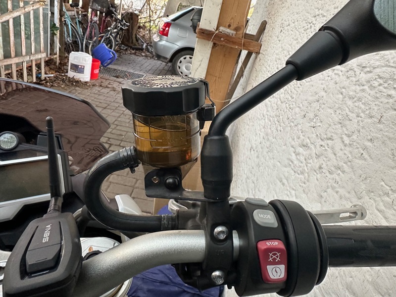

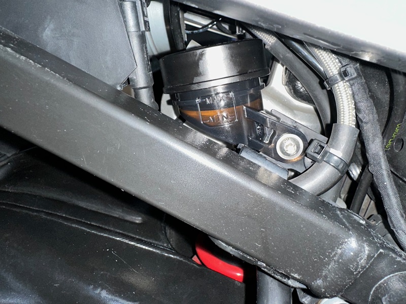

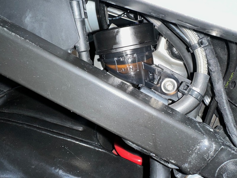

Offtopic aber passt doch zum Thema Update.
Die beiden Bremsflüssigkeitsbehälter der 24er passen ebenfalls an meine alte R
(Vorne 10150633, hinten 10162394) Und zusammen nur etwa 50€
