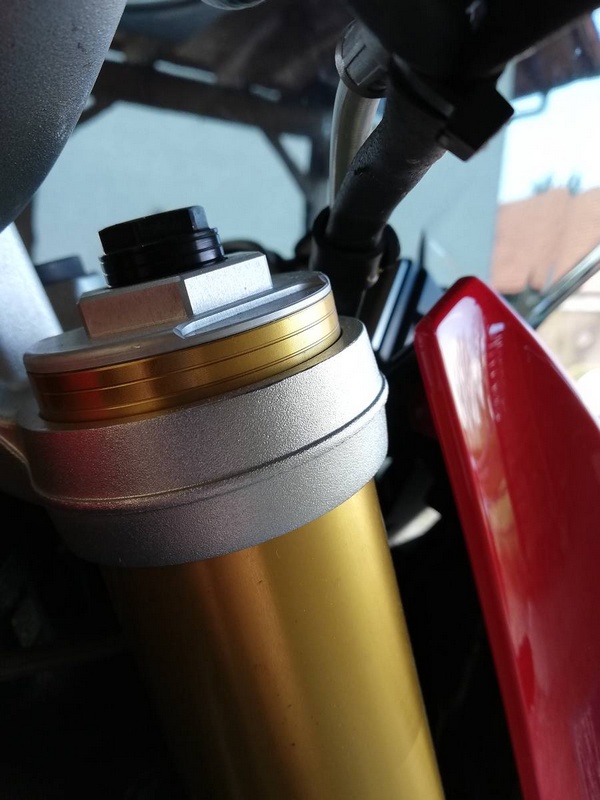

Servus zusammen,
momentan bin ich auf der Suche nach einem Grund, warum sich die Front meiner R nicht so "stabil" anfühlt, wie ich das gerne hätte...
Jetzt habe ich mir mal den Überstand der Gabel-Standrohre ÜBER den oberen Rand der Gabelbrücke angeschaut. Da sind 2,5 "Ringe" zu sehen (s. Bild im Anhang).
Weiß jemand von euch, ob dies der Auslieferungszustand ist oder ob da ev. schon mal jemand dran "geschraubt" hat?
(Die Vorspannung habe ich vorne und hinten schon auf mein Gewicht eingestellt)
Danke im Voraus für eure hilfreichen Antworten.
Martin

2 Ringe - 9mm.
