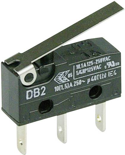

ich meine, es hat mal jemand gepostet, dass es den Microschalter auch einzeln bei Conrad für ein Bruchteil des Preises gibt. Evtl. mal auf die Spezifikation bei dem originalen schauen und den entsprechenden bestellen:
Hier mal ein Beispielbild, der hier kostet z.B. 2,47 Euro :-)
VG Oli

Super danke für die Antworten.
Werde morgen mal den Schalter genauer ansehen ob es möglich wäre die kleine Schaltereinheit einfach so zu tauschen oder ob es ein komplettes Teil ist.

Habe den Schalter heute abgebaut ( so einen kleinen Torx muss man erstmal finden) und versucht den Taster heraus zu nehmen. Ist mir aber leider nicht gelungen. Habe dann aber die Blättchen der 2 Taster einfach getauscht. Das ist problemlos möglich. Werde es jetz mal so testen ob es besser ist.
Danke an alle für eure Ideen und Hilfe!
