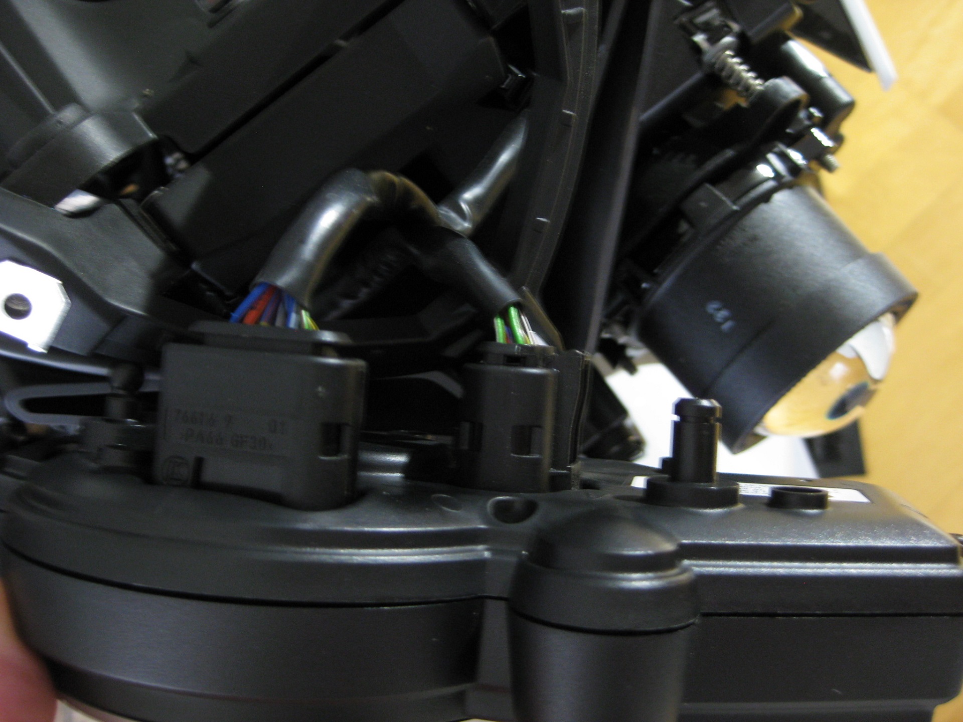

Beitragvon hora2014 » 15.11.2017, 15:37
Wie bekomme ich die beiden Stecker an der Instrumenteneinheit los,
gibt es irgendwo eine Beschreibung?
Gruss Horst
hora2014
Beiträge: 468
Motorrad: S1000XR 22
Re: Tachobeleuchtung
Beitragvon Sechskantharry » 15.11.2017, 15:46
Bei allen BMW Steckern sind immer kleine Verriegelungszungen die du weg drücken musst um die Stecker zu entfernen.
Musst du mal genau gucken.
Gruß Ingo
