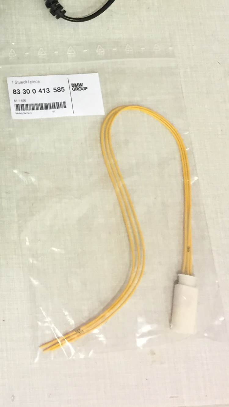

Beitragvon Christian75 » 16.03.2017, 13:20
was bitte ist ein Cartool Stecker? anderes Wort für Sonderausstattungsstecker?
@FabianS
kannst du bitte ein Bild vom deiner Stromabnahme einstellen, so dass ich es meinem Freundlichen zeigen kann?

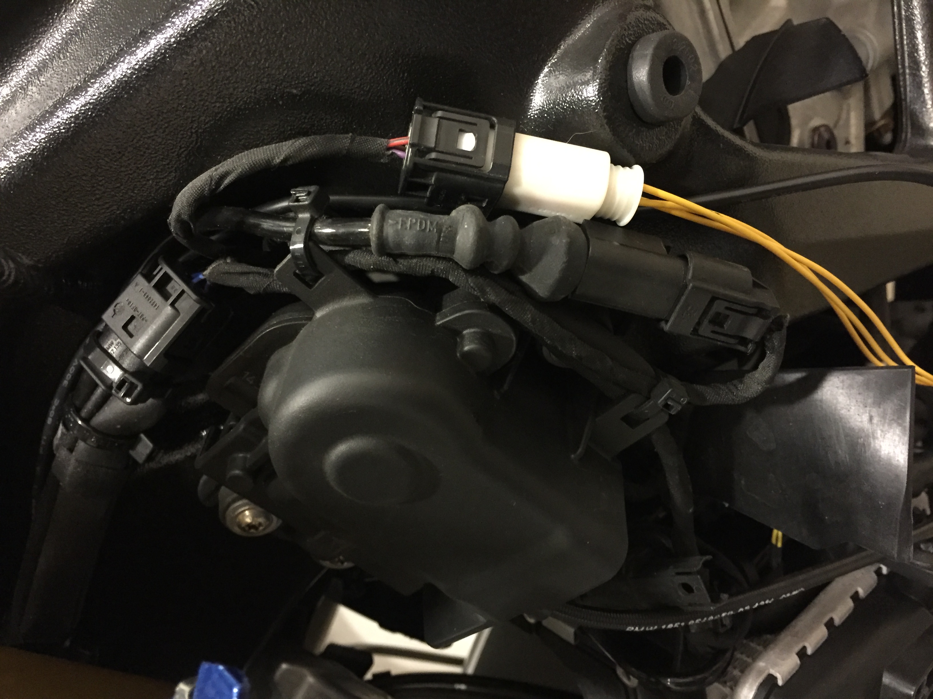

Beitragvon Bumblebee » 16.03.2017, 14:36
Der weiße mit den gelben Kabeln.

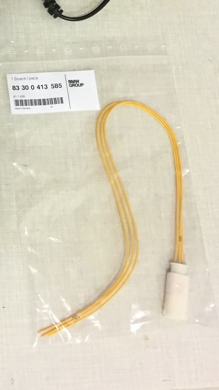

Beitragvon Bumblebee » 16.03.2017, 14:40
Hier noch mal in der Tüte

Beitragvon hamsterachim » 16.03.2017, 14:44
Hallo Christian75,
kann ich nur bestätigen. Habe mir letztes Jahr beim Freundlichen das Gegenstück
für den Cartool Stecker gekauft, 10€, und daran mein Blaupunkt Navi angeschlossen.
Funktioniert wunderbar, Strom An/Aus über Zündung. Die Einbauanleitung und die
Verkabelung des Stecker hab ich hier im Forum gefunden. Einfach mal suchen.
