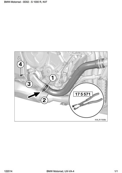

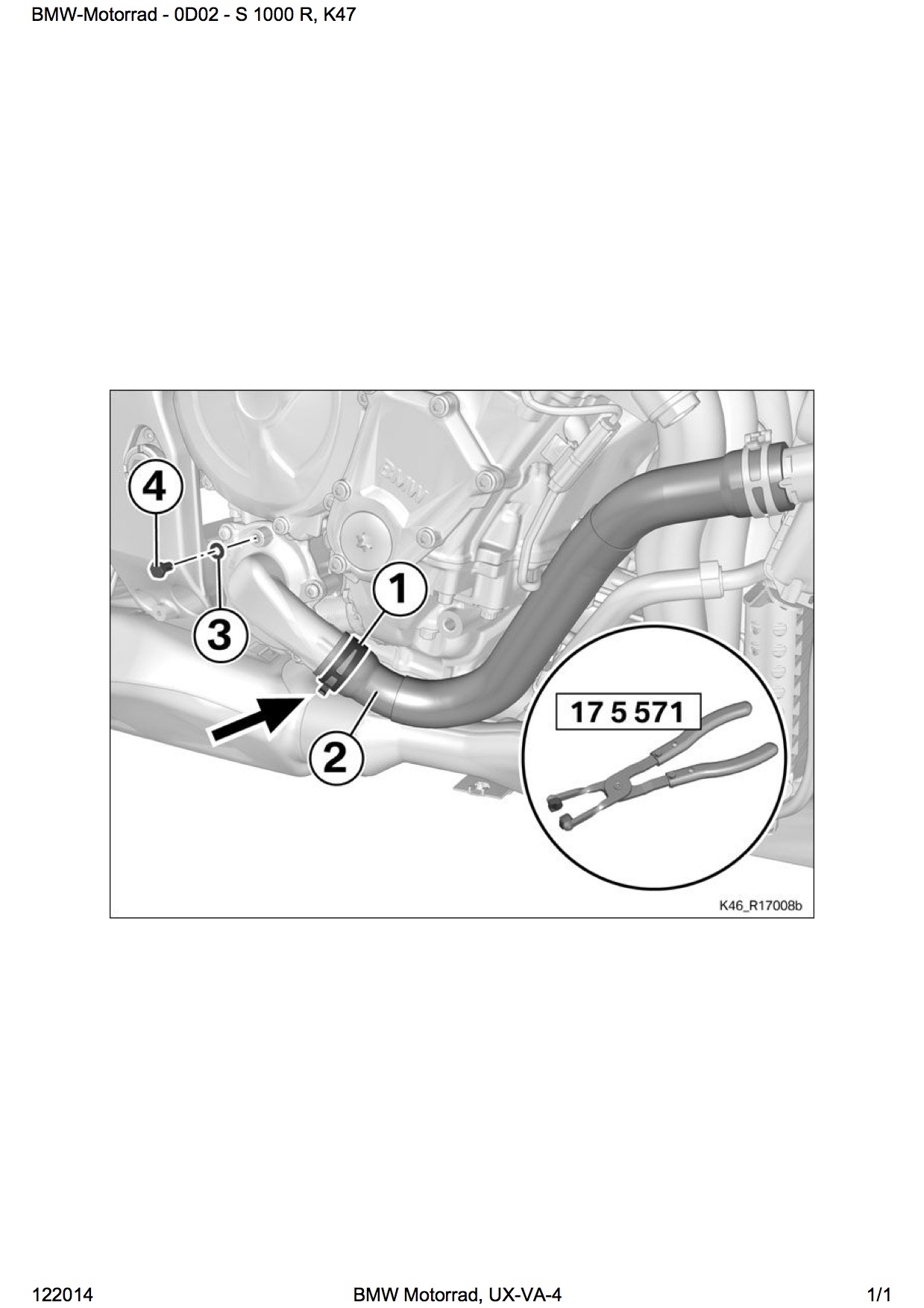

Rechte Verkleidungen weg, Überlaufbehälter, den Kühlerschlauch unten an der Pumpe abziehen und dadurch wird entleert.
Schlauch wieder draufschieben, die mittlere obere Schraube an der Pumpe entfernen.
Mit 2,9 Liter das System befüllen bis aus der Schraubenbohrung das Kühlmittel austritt.
