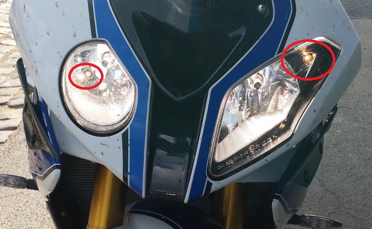

Revan hat geschrieben:Vielleicht versteh ich ja was falsch
das Standlicht ist doch nur an wenn der Motor aus ist und die Zündung an?
Sprich wenn ich fahre ist doch das Abblendlicht oder das Fernlicht an.
Da verstehst Du in der Tat etwas falsch: die Standlichter sind immer an, sobald die Zündung an ist. Wird der Motor gestartet, kommt automatisch das Abblendlicht dazu, die Standlichter bleiben aber trotzdem beide an.
Guckst Du:
Re: Standlicht tauschen - Hilfe Hilfe
Beitragvon Bmwatzy » 14.02.2016, 21:01
Das Standlicht brennt immer bei Motor an
Deswegen gehen ja die meisten (billigen) LEDs kaputt weil sich das Lötzinn auflöst. Angeblich liegt es am Lötzinn da es kein Blei mehr enthalten darf ?!
Bmwatzy
Beitragvon Revan » 14.02.2016, 21:04
Die zwei da?
Revan
Beiträge: 742
Motorrad: Streetfighter V4S
Beitragvon Supermic » 14.02.2016, 21:08
Revan hat geschrieben:Die zwei da?
So siehts aus.

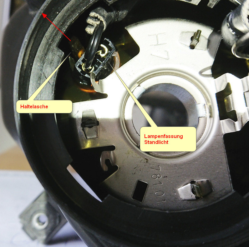

ich möchte sehr gerne das Thema Standlicht tauschen, nochmal aufgreifen. Der Herr vom TÜV meinte, mein Standlicht vorne rechts leuchtet nicht. Die Plakette habe ich zwar bekommen, aber ich möchte nun das kaputte Standlichtlämpchen austauschen...
Im eingebauten Zustand habe ich es nicht hinbekommen, die kleine schwarze Lampenfassung aus dem Gehäuse zu ziehen.
Die Lampe liegt nun komplett ausgebaut auf der Werkbank und es funktioniert trotzdem nicht :(
Ist es denn richtig, dass da die kleine Haltelasche nach außen gedrückt wird und das ich dann die schwarze (rechteckige) Standlichtlampenfassung mit dem Leuchtmittel, mit einer Spitzzange, nach hinten aus dem gesamt Bauteil rausziehen können müsste? (siehe Bild)
So habe ich es versucht, aber sie bewegt sich nicht einen Millimeter... einfach gar nicht...
Wenn ich die Lasche weiter nach außen drücke, dann werde ich sie abrechen... genauso wenn ich stärker an der Lampenfassung ziehen würde. Dann würde ich etwas kaputt machen...
Ich möchte sehr ungern das Lampengehäuse schrotten... und wäre für jeden Tipp dankbar.

Hallo Zusammen,
hier kommt nun die Auflösung (zu meinem Fall...)
Ja, die kleine Lasche muss nach außen gebogen werden und dann kann man mit einer Spitzzange die schwarze Standlichtlampenfassung theoretisch nach hinten rausziehen und das Standlicht wechseln.
Soweit zur Theorie... In der Praxis ging das an meinem Motorrad nicht mehr... Ich habe es nicht hinbekommen... und mein BMW Händler hat es auch nicht hinbekommen... ==> die Standlichtfassung hat sich, aufgrund von Wärmeentwicklung (oder was auch immer) unlösbar mit dem Gehäuse (dem inneren Reflektor) verbunden, sodass ich das Gehäuse (inneren Reflektor) zerstören müsste, um die Standlichtfassung heraus zu bekommen.... (BMW S1000R, Bj. 2015, wurde damals neu gekauft und das Standlicht wurde auch meinerseits noch nie getauscht)
Da ich möchte, das mein Standlicht wieder funktioniert war der Kauf eines neuen Scheinwerfers notwendig!
Viele Grüße,
Dirk
