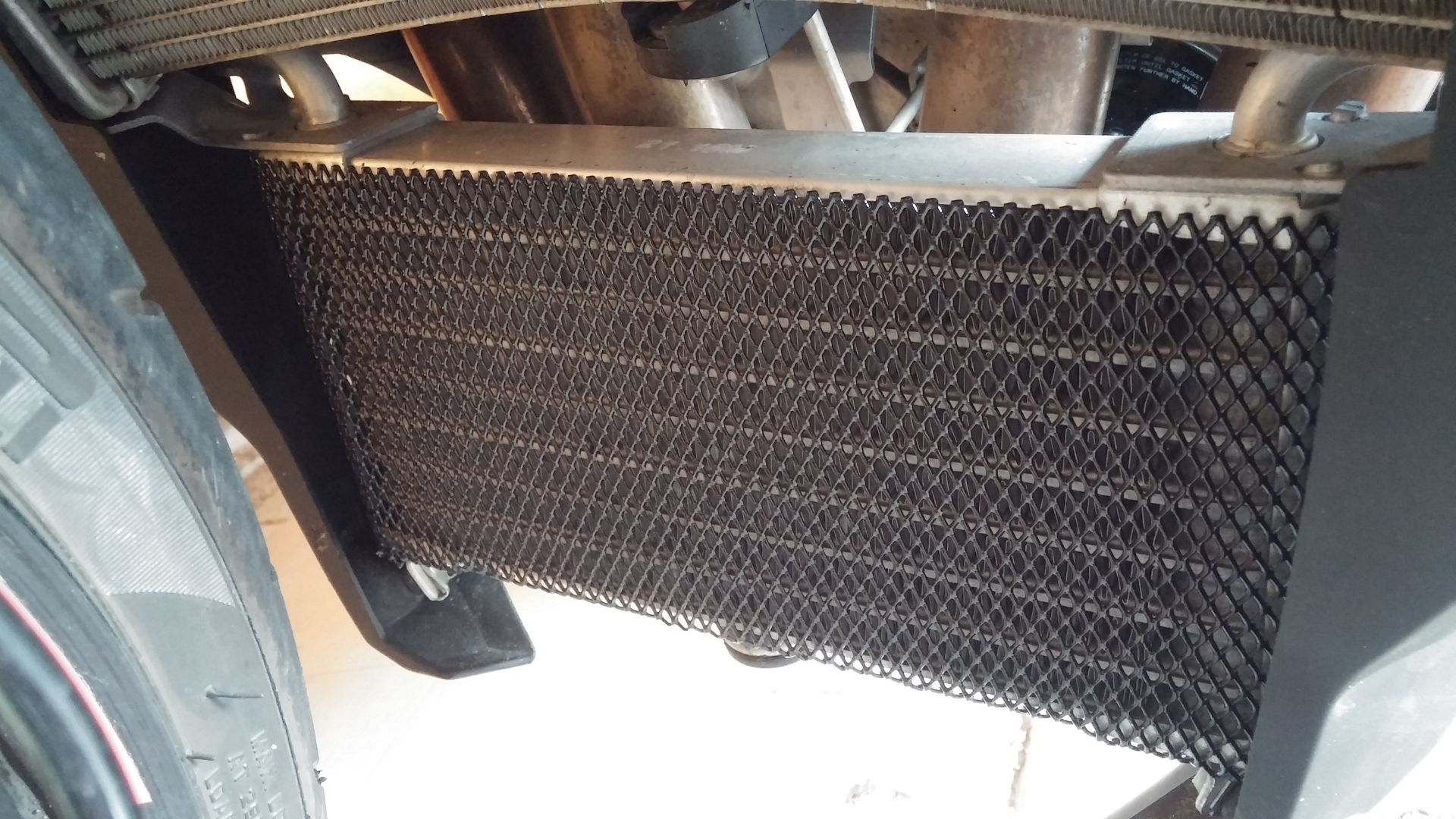

Beitragvon erasage » 08.07.2016, 17:36
Wie versprochen ein Bild von meiner Eigenbaulösung. Im hinteren (nicht sichtbaren) Bereich des Ölkühlers mit 4 Kabelbindern fixiert. Einbau, zuschneiden und biegen des Gitters ist denkbar einfach, vor allem wenn man einen Dremel hat. Materialaufwand max. 5 eu. Wasserkühler bleibt wie er ist, da verirrt sich hoffentlich nicht so schnell ein Stein hin. Bugspoiler ist in dem Bild noch demontiert.
Laut unserem Chefmech. kann es speziell am Ölkühler und im Stadtverkehr zu höheren öltemp. kommen, daher rät er davon ab ein Gitter zu verwenden. Da ich aber fast nie Stadt fahre kam das Gitter dran.
btw. die Yamaha MT10 hat eine fast identische Kühleranordnung wie unsere BMW S1R und auch nur den Ölkühler geschützt.
Aber das kann ja jeder für sich entscheiden zum Glück 8)

Beitragvon berserker » 11.07.2016, 12:42
erasage hat geschrieben:Wie versprochen ein Bild von meiner Eigenbaulösung. Im hinteren (nicht sichtbaren) Bereich des Ölkühlers mit 4 Kabelbindern fixiert. Einbau, zuschneiden und biegen des Gitters ist denkbar einfach, vor allem wenn man einen Dremel hat. Materialaufwand max. 5 eu. Wasserkühler bleibt wie er ist, da verirrt sich hoffentlich nicht so schnell ein Stein hin. Bugspoiler ist in dem Bild noch demontiert.
einfach - sauber - gut :clap:
