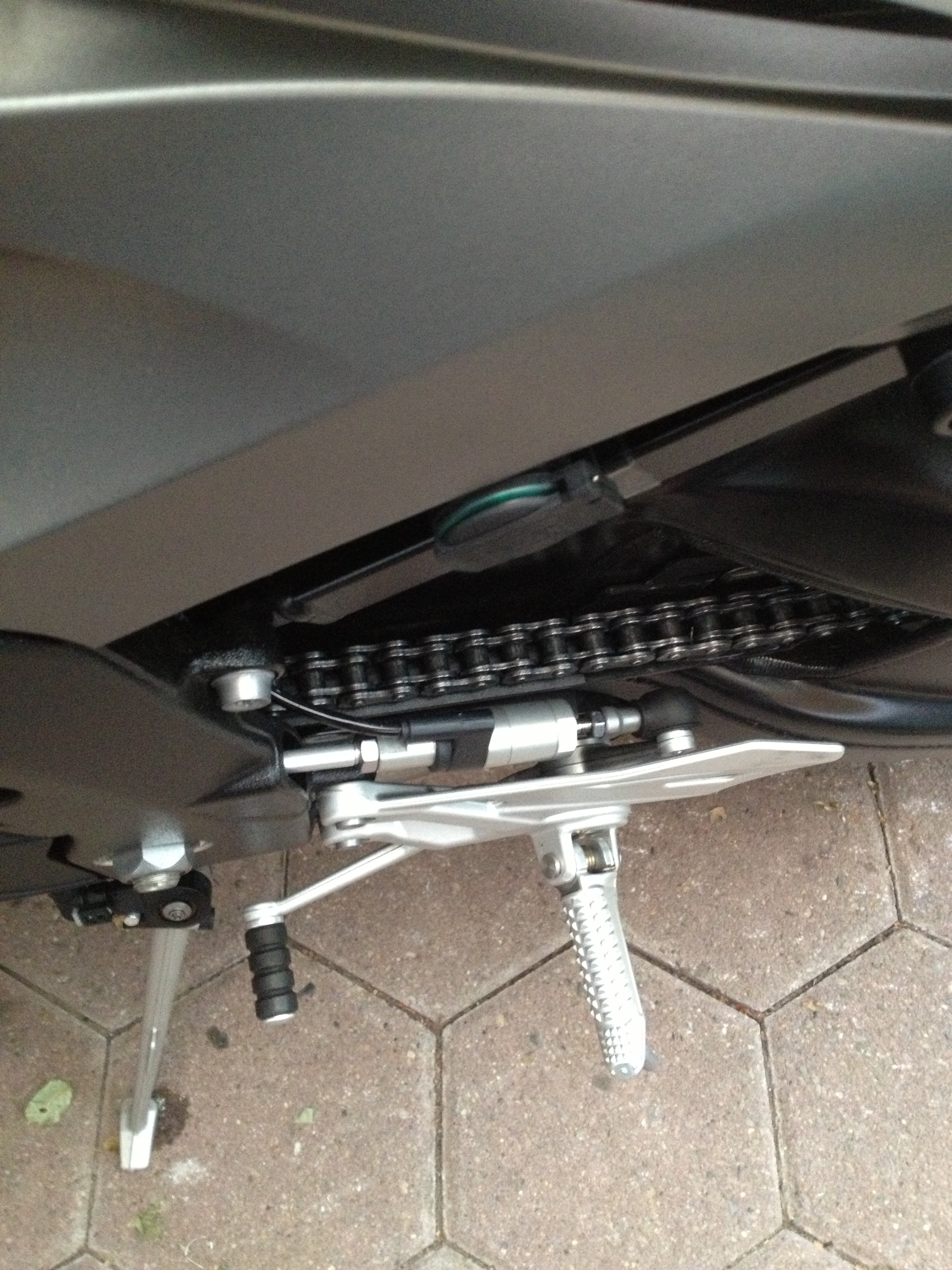

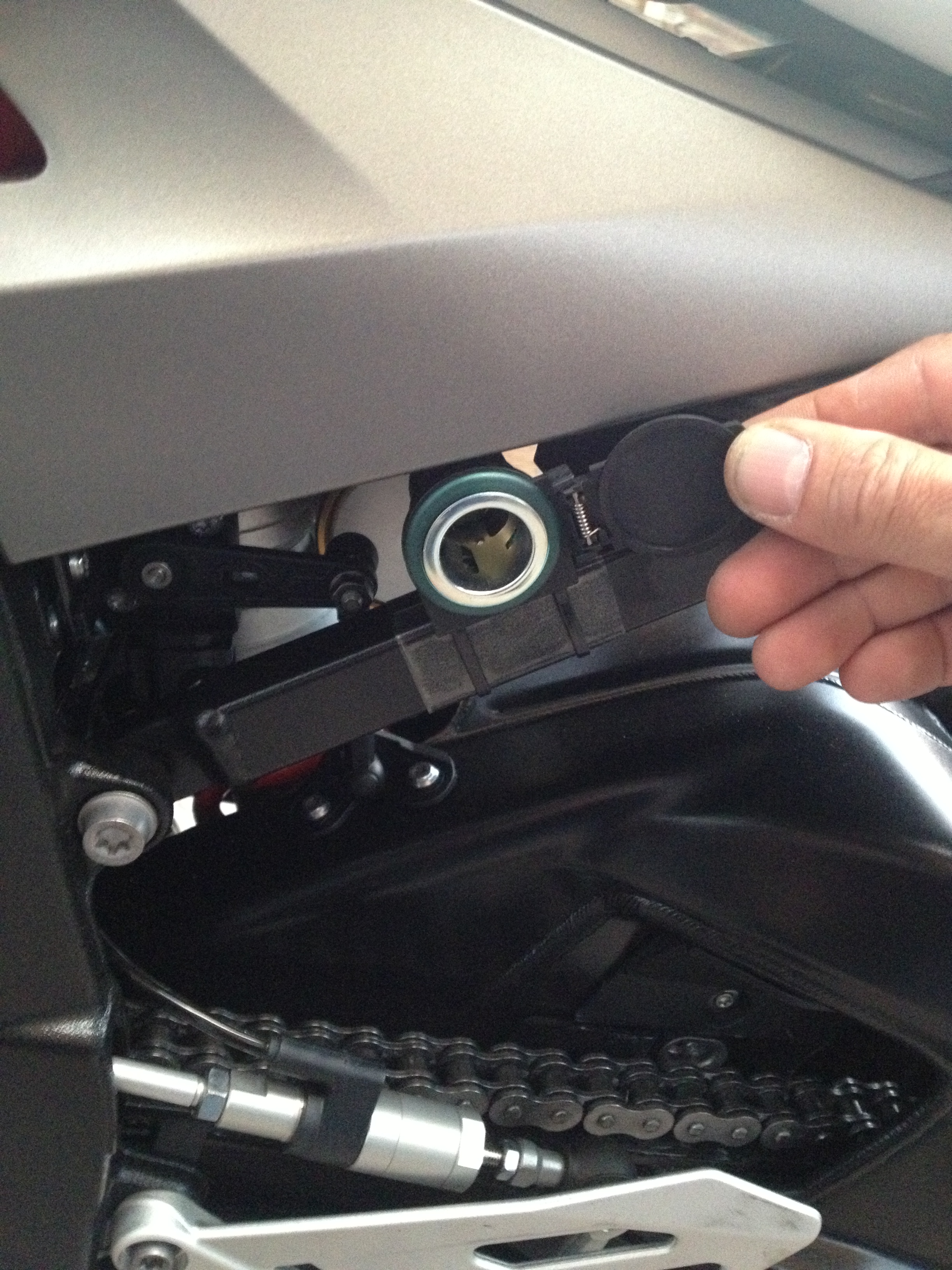

Peti hat geschrieben:Aber ich meine, da steckt in der Bordsteckdose nur ein USB-Adapter oder irre ich mich?
Auf dem zweiten Foto sieht man doch die geschlossene Klappe der Steckdose, diese Mal ohne Adapter.
Den braucht man ja nur raus nehmen, dann verbraucht da nix.
s1000rCH hat geschrieben:Peti hat geschrieben:Aber ich meine, da steckt in der Bordsteckdose nur ein USB-Adapter oder irre ich mich?
Da hat du recht. Beim meiner R habe ich jedoch direkt einen USB-Anschluss verbaut, darum die Frage. Für einmal wollte ich nicht klugscheissen

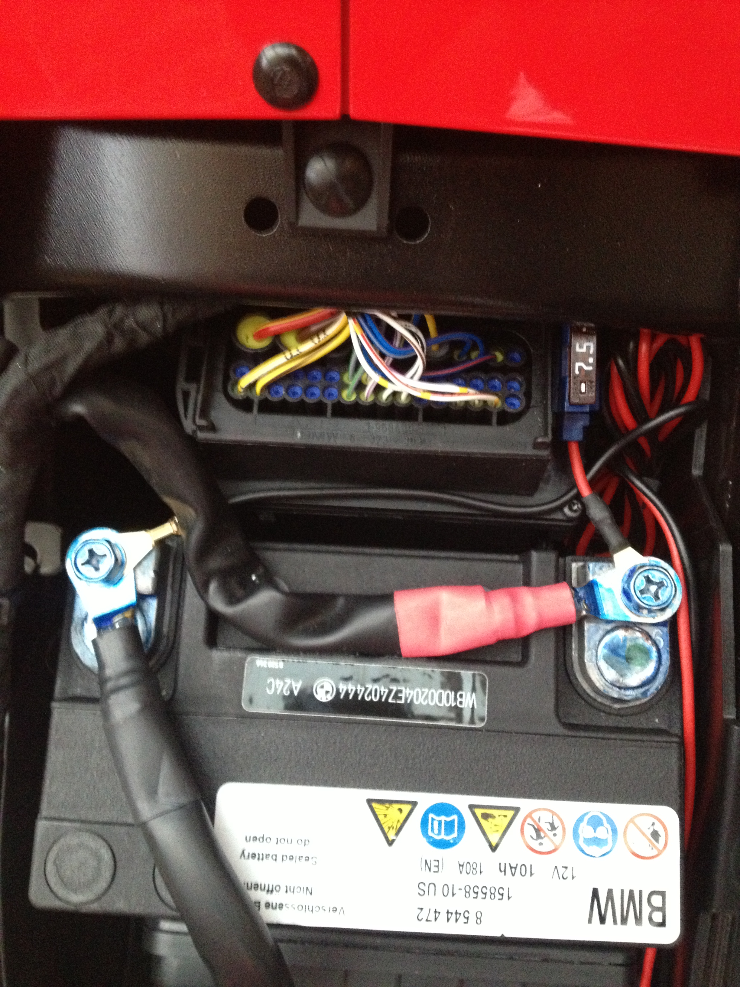

Blacky29 hat geschrieben:Warum so umständlich?vrau hat geschrieben:- Kabel von der Batterie nach vorne verlegt
Hinter der linken Seitenverkleidung am Rahmen hat BMW bei der S1R zwei freie Cartool-Stecker gelegt.
Passende Steckdose mit Cartoolstecker gibt's bei Freundlichen für ca. 25 Euro.
