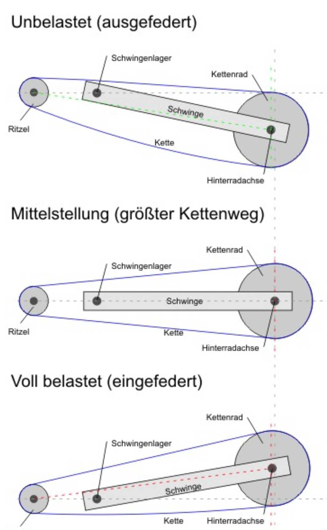

Beitragvon Anton » 16.04.2018, 16:04
Entscheidend ist der Kettendurchhang in der Mittelstellung, siehe Bild. Er sollte mindestens 1 cm sein, am besten zwischen 1 und 2 cm liegen. Ob die Grundeinstellung auf dem Seiten-, Haupt-, Montage- oder Zentralständer vorgenommen wird, ist der Kette völlig gleichgültig, wenn der eingestellte Wert zum gewünschten Ergebnis führt!
Ich stelle meine Kette immer mit der "Belastungsmethode" durch Fahrer und Beifahrer und mit ein wenig Wippen in dieser "Mittelstellung" einmal optimal ein, und prüfe danach den Kettendurchhang auf dem Haupt- oder Zentralständer. Das ist dann mein "Richtwert" für zukünftige Einstellungen auf dem jeweiligen Ständer!
Ist beim 1. Mal etwas Aufwand, lohnt sich aber langfristig betrachtet!
Man sollte berücksichtigen, dass die Herstellerempfehlung auf dem Seitenständer auch ihre Tücken hat. Abhängig von der Fahwerkseinstellung/Federvorspannung ist die Schwinge auf dem Seitenständer unterschiedlich ein- bzw. ausgefedert, worauf in der Bedienungsanleitung leider nicht hingewiesen wird.
