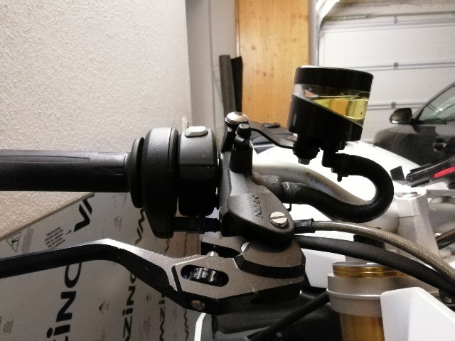

spskiller hat geschrieben:Jetzt ist er drauf.
Ich find das Teil geil ThumbUP
Nach gut 500km sind auch noch keine Probleme mit der Bremse aufgetreten.
Habe ich jetzt auch schon 8000Km drauf. Sieht gut aus und erfüllt seinen Zweck.

Wie hast du den Schlauch verlegt?
Ich denke, grad nach unten weg würde besser aussehen, aber dann fehlt halt noch mehr Volumen...

Ich meinte nur, weil bei dem Tank ja auch ein Schlauchanschluss bei ist, der gerade nach unten weg geht.
Anstatt nach links.
Das würde glaub besser aussehen.
Aber dann wird der Schlauch halt auch kürzer.

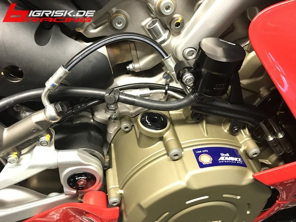

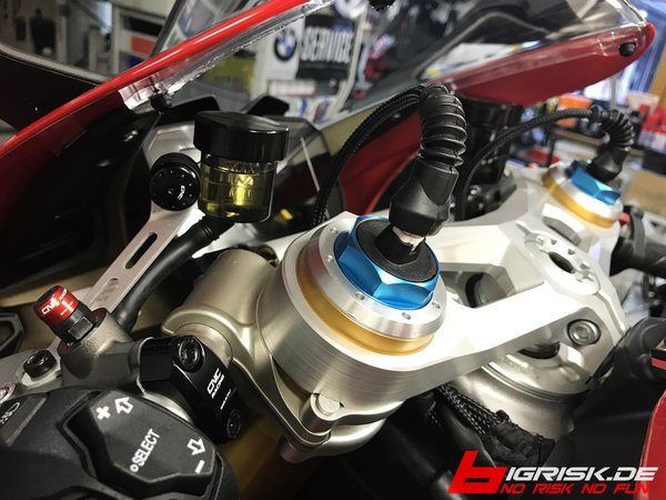

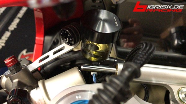

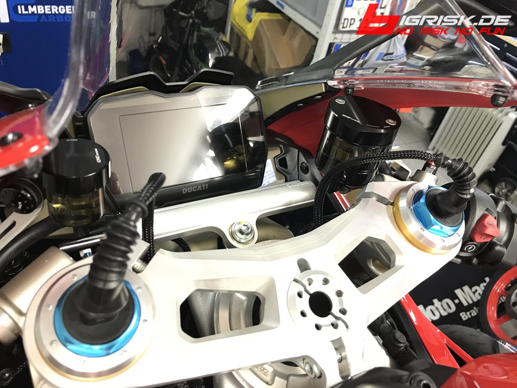

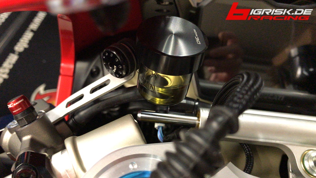

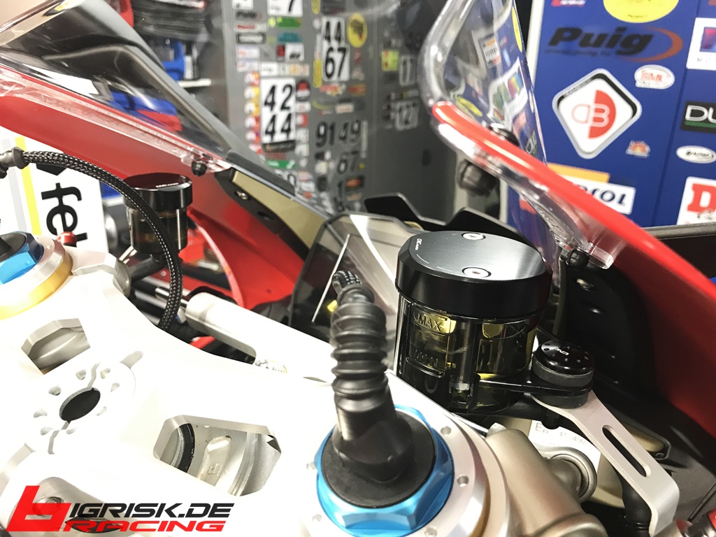

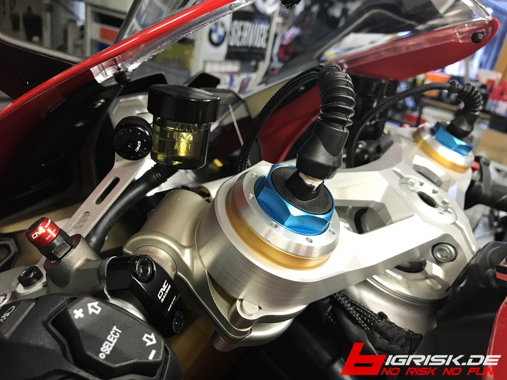

Ich zeige Euch mal, wie ich das bei meinem neuen Aussteller gelöst habe, da ist nämlich bis zur Verkleidung kaum Platz und mir bauen die Rizomas viel zu hoch. So kann man die originalen Behälter drauf lassen und nur den Deckel tauschen oder eben die neuen, rauchgrauen Brembos verbauen.
Die verschiedenen Deckelversionen für vorne (groß) und hinten (klein) auf Seite 2: http://www.bigrisk.de/index.php?cat=c529_Bremstechnik-Zubehoer.html
Wenn man den Schlauch hochhält und die Flüssigkeit mit einer Spritze abzieht, kann das eigentlich jeder selbst machen, ohne das Luft in den Schlauch kommt. Dauert 10 min pro Behälter, wenn man komplett tauscht. Vorher nur um den Behälter rum gut abdecken, so dass keine Spritzer zu lange auf dem Lack bleiben.

Ich hab den Halter von Rizoma um 180 Grad gedreht,also über Kopf,damit steht der Behälter etwas tiefer zum Lenker, gefällt mir besser
