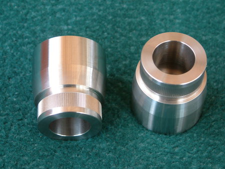

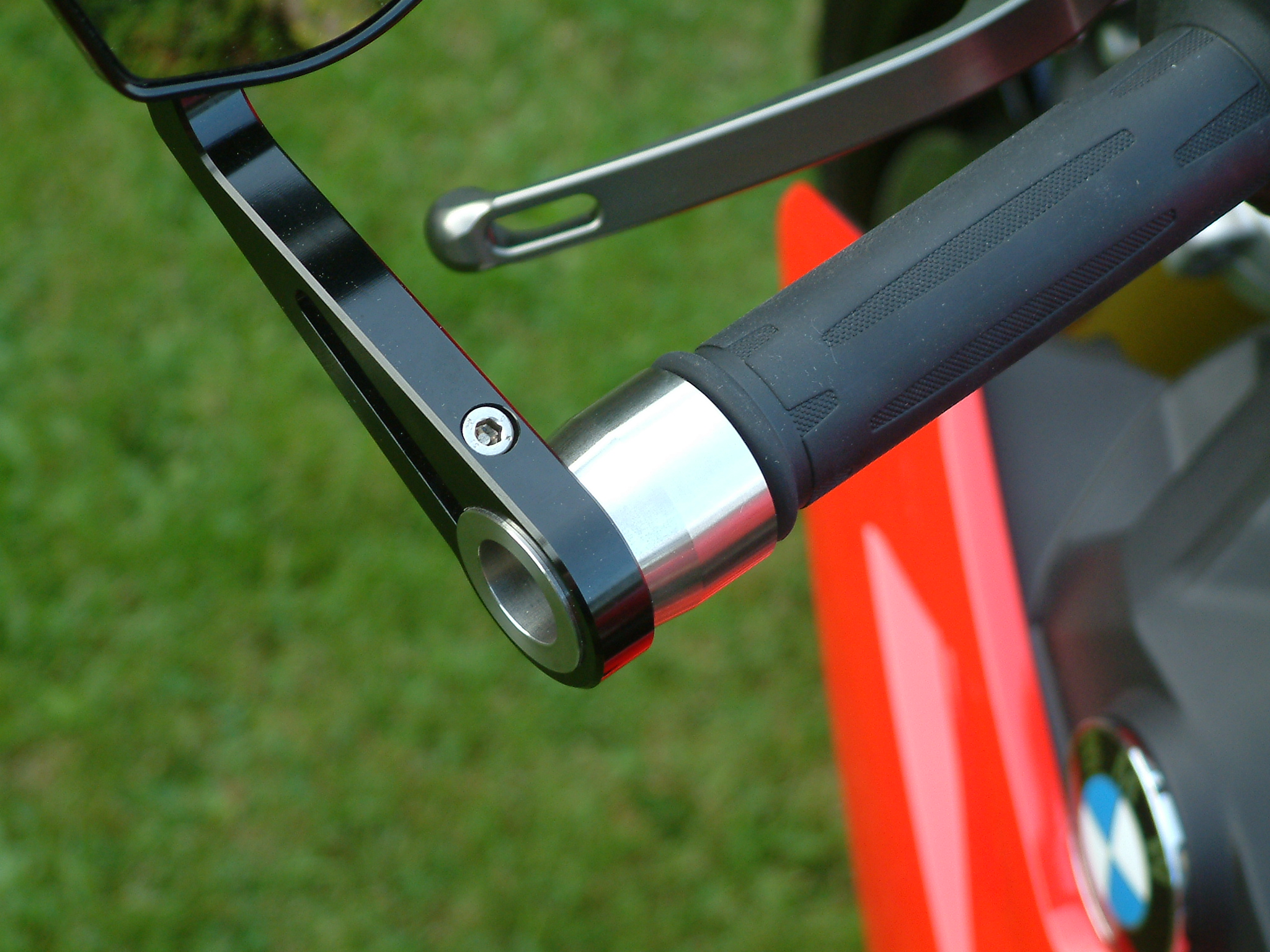

Also mit meinen LEG und den Highsidern komme ich eigentlich ganz gut klar.
Ja, es vibriert auch bei höheren Drehzahlen, aber man muss schon recht schnell fahren, dass man GAR NICHTS mehr sieht.
Auf jeden Fall deutlich besser als bei den original Spiegeln.
Nun sind die Gewischte ja auch recht schwer, liegt wohl daran.
Kann das jemand bestätigen?
Falls ja, wären die Teile ein Tipp, wenn sie denn mal auf eBay stehen.

Beitragvon Peti » 22.06.2015, 08:28
papajo hat geschrieben:Welche LEG hast du denn?
Die hier:
Grüße, Peter
Peti
Beiträge: 2963
Motorrad: BMW
Re: Vibration Spiegel
Beitragvon TomPue » 22.06.2015, 08:31
Kann ich bestätigen! Die Highsider zusammen mit den Lenkerenden vom Peter funktionieren viel besser als die originalen Spiegel.

Beitragvon Peti » 22.06.2015, 11:12
Peti hat geschrieben:Die hier:
Und die bekomme ich wo?
Bei dir?
Jetzt leider nicht mehr.
Alle weg.
Für eine Sammelbestellung brauchten wir 20 Leute. Darunter fängt die Dreherei nicht an.
Beim ersten Mal kamen die ruck-zuck zusammen. Aber das war's dann auch. Für eine zweite Runde reichte es nicht.
Deswegen auch mein Verweis auf eBay.
