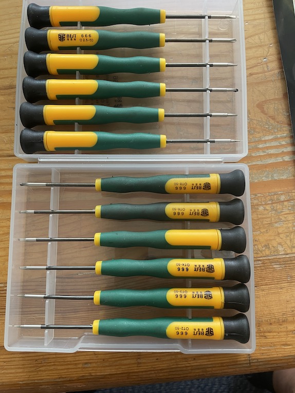

Weiß zufällig wer welche TX Größe die Schraube vom Mikroschalter hat? Da muss man sich ja Uhrmacher-Werkzeug zulegen...

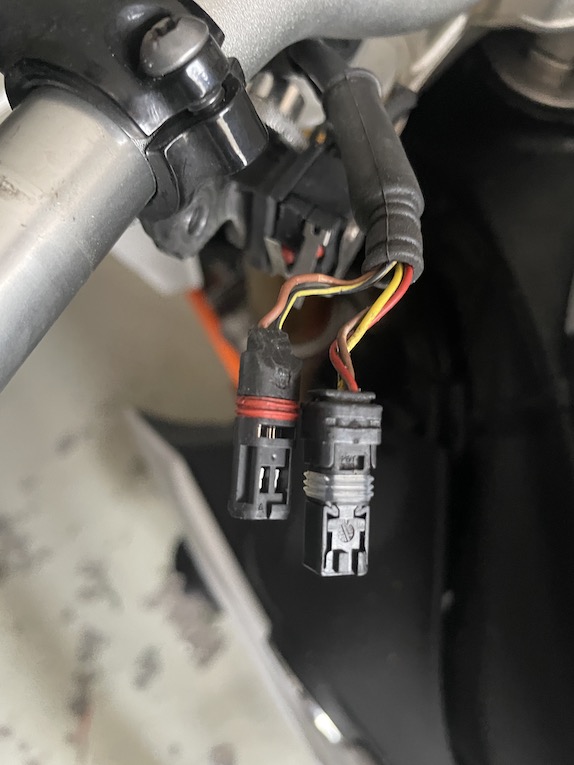

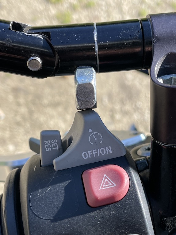

Beitragvon Platinchen » 10.08.2024, 12:47
Hi ! Auf dein Problem , was ich auch habe/hatte bin ich auf die Idee gekommen das der Schiebeschalter vom Tempomat zuviel Spiel hat und habe mir das so probiert und der Tempomat funktioniert wieder .
Da habe ich mir ein kleines Plätchen auf den Schalter geklebt , ich hoffe das das auch beim Fahren funtioniert .
Ist nichts für Grobmotorriker :-)
Die Stecker haben an der Seite kleine Nasen wo du aushebeln musst , zur Demontage nicht an den Kabeln ziehen !

Beitragvon Platinchen » 10.08.2024, 12:50
Dieser Torx Satz gibt es beim Großen Onlinehändler damit bist du gerüstet weil für das Schaltergehäuse brauchst du auch einen Torx .
