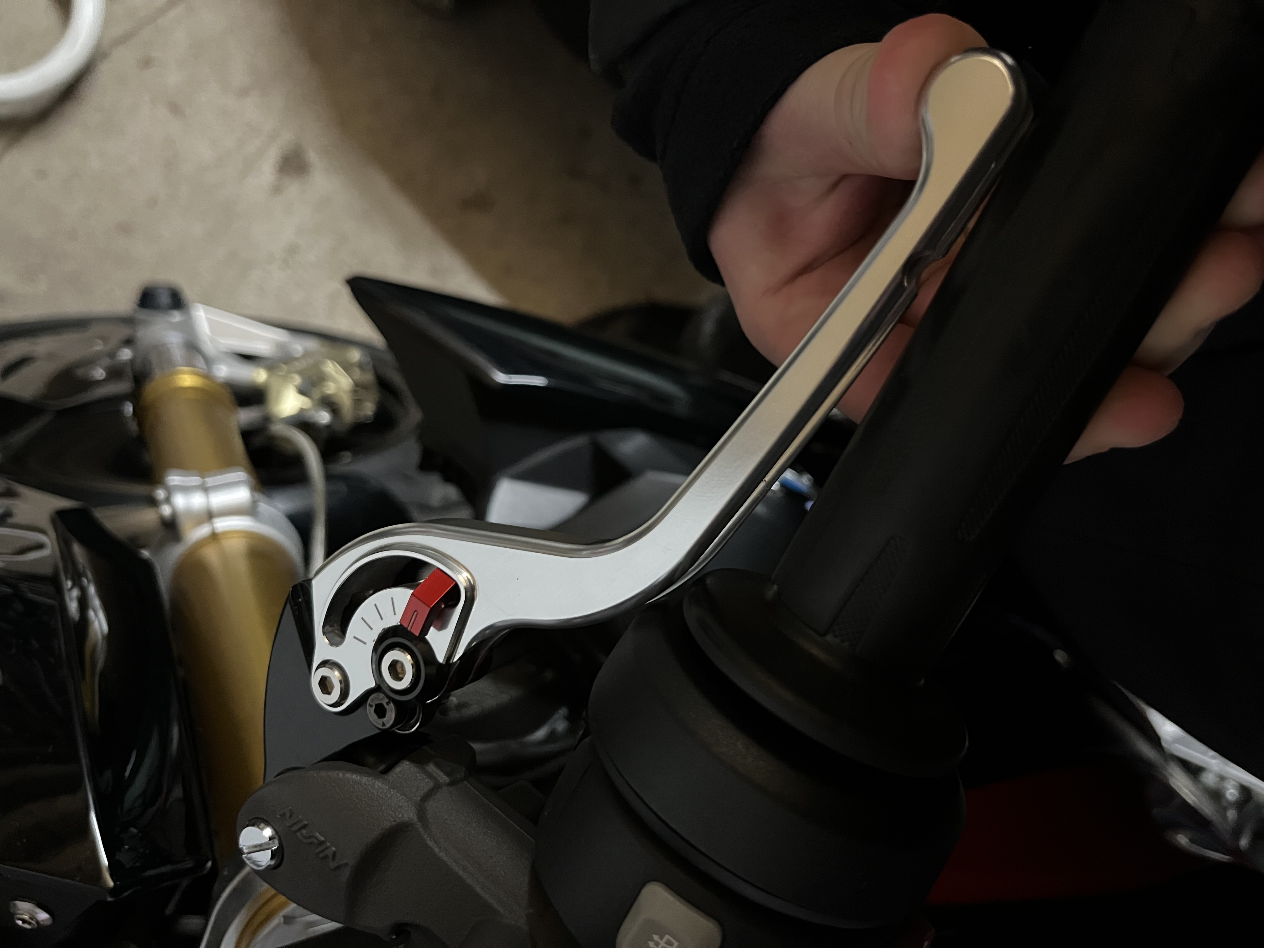

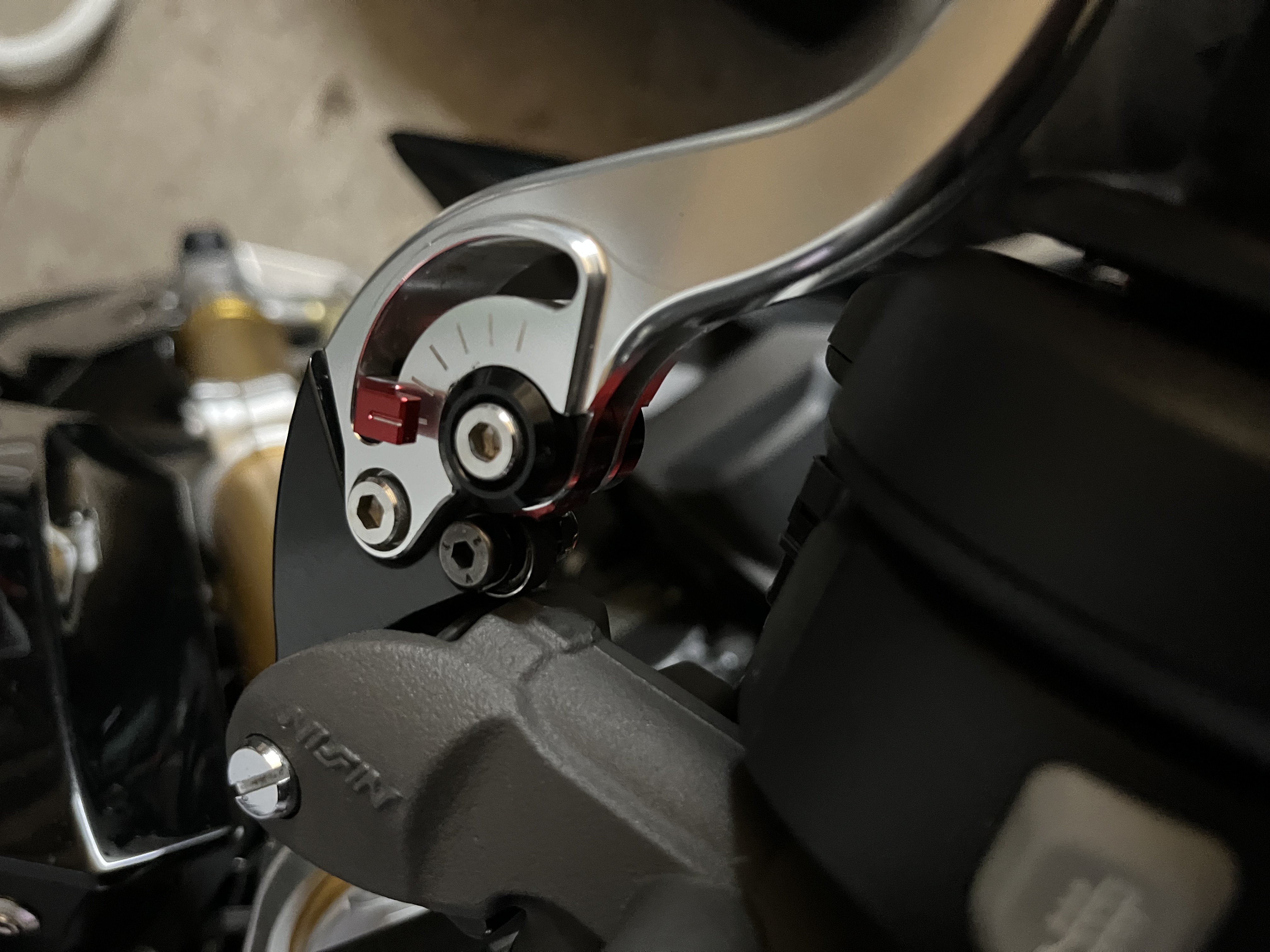

Hallo, ich hatte mal Probleme mit Zubehör Bremshebeln. Keine Ahnung warum, aber durch diese hatte ich oft Luft in der Bremspumpe.

Stoney.mz hat geschrieben:Hallo, ich hatte mal Probleme mit Zubehör Bremshebeln. Keine Ahnung warum, aber durch diese hatte ich oft Luft in der Bremspumpe.
Es ist aber die 2014 S1000R.
Das habe ich auch schon gehört, finde die hässlichen Standarthebel einfach nur scheiße. Ich habe die ABM syntoEvo verbaut.
Hast du inzwischen andere oder die Originalen verbaut?
