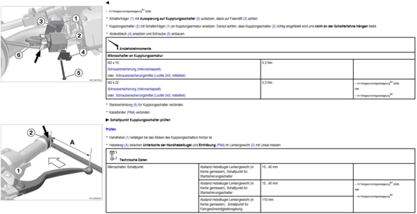

- Stecker Kupplungsschalter lösen
- von unten die Schraube in dem Abdeckblech rausdrehen
- Blech, Schalter und Trägerplatte fallen dir entgegen
vllt vorher FOTO machen, wie es zusammengebaut aussehen muss...

Zusätzlich zu den Angaben in der Anleitung würde ich den Kupplungshebel im gezogenen Zustand mit Kabelbinder am Griff fixieren, damit beim Einbau nicht die Schalterfahne im Weg ist.

Vielen Dank für die schnelle Antwort. Hatte es auch so vermutet. Bei mir ist das Plättchen unter der Metallplatte. Warum auch immer? Muß ich jetzt wohl etwas dran rumbiegen plemplem
