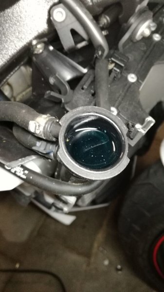

Heute wollte ich den Stand der Kühlmittelflüsigkeit prüfen und schau von der Seite rein und sehe, dass der Stand auf dem unteren Strich (also Minimum) ist.
Dachte mir, OK...hast schon mal einen Grund ein bisserl rumzuschrauben. Also rechte Seitenverkleidung demontiert und nun sah man es besser -> auf Minimalstand. Ok...dann füllen wir halt etwas nach.
Beim Aufmachen des Deckels musste ich feststellen, dass da nichts rein passt ?
Soll das so sein ? Muss / soll ich was machen (entlüften) ?
Vom Vorbesitzer wurde die Einfahrtkontrolle bei 745 km gemacht. Bisher war kein Kundendienst notwendig - Alice steht bei ca. 4.600 km und die Jahresdurchsicht ist erst im April.
Danke schon mal im Voraus.
Erkan
Beiträge: 82
Registriert: 14.09.2017, 23:26
Motorrad: S1000R / 17
Re: Kühlmittelstand
Beitragvon Marc_Amato » 12.10.2017, 21:47

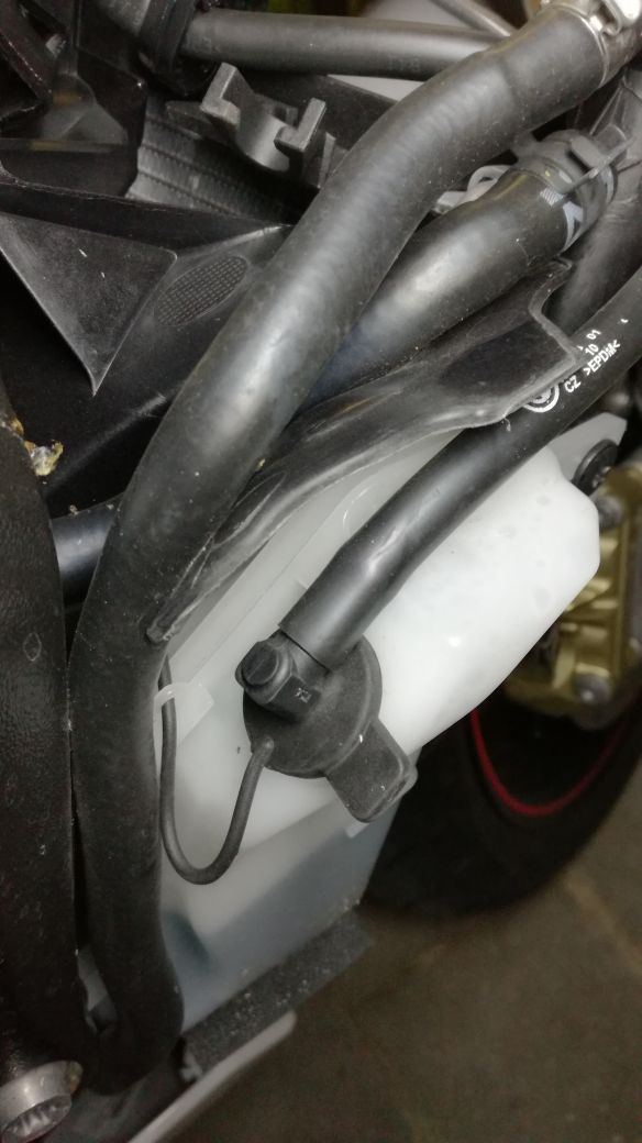

Ich denk das war der falsche Deckel direkt am kühlmittelbehälter müsst ein schwarzer kleiner Deckel sein da füllt man eigentlich auf winkG
Marc_Amato
Beiträge: 339
Registriert: 19.04.2015, 10:35
Re: Kühlmittelstand
Beitragvon Erkan » 12.10.2017, 21:51
plemplem ich Depp.
Jetzt wo du es sagst...sieht man eigentlich im Handbuch.
Danke :clap:
Aber ist das normal, dass nach 4600 km nachgefüllt werden muss bzw. sollte ?

Beitragvon hamsterachim » 13.10.2017, 15:21
Hallo Erkan,
das gleiche Problem hatte ich auch schon. Vor einer größeren Tour nochmal alles
gecheckt und zum Glück gesehen das der Kühlmittelstand bereits bei Minimum war :shock:
Also nachgefüllt. Bei der 10.000 Durchsicht jetzt im September habe ich mal bei :D nachgefragt
ob das normal ist. Er meinte das Problem ist bei BMW bekannt, der Überlaufschlauch hätte wohl
einen zu großen Querschnitt, dadurch würde mehr Wasser verdampfen bzw. verflüchtigen
wenn die Maschine richtig heiß ist, als es soll plemplem . Dadurch sollte man gelegentlich den
Kühlmittelstand prüfen. Seitens von BMW wird da nichts unternommen :x
Marc
hamsterachim
Beiträge: 64
Registriert: 07.07.2015, 10:09
Motorrad: S1000R Bj. 2015
Re: Kühlmittelstand
Beitragvon Marc_Amato » 13.10.2017, 17:03
Bei mir war Ruhe nach dem meine Werkstatt das kleien Loch überhält des Einfülldeckels zugeklebt hatten. Musste nichts mehr nachfüllen seit 2 Jahren.

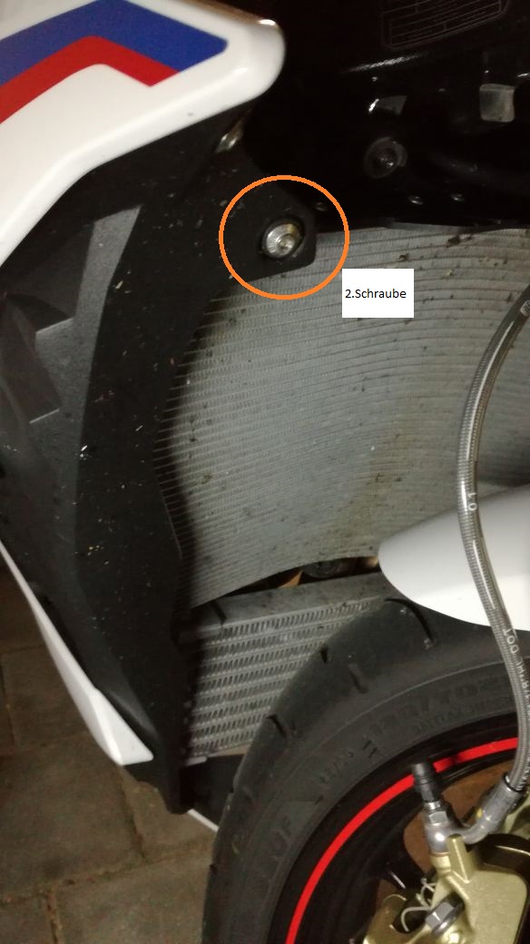

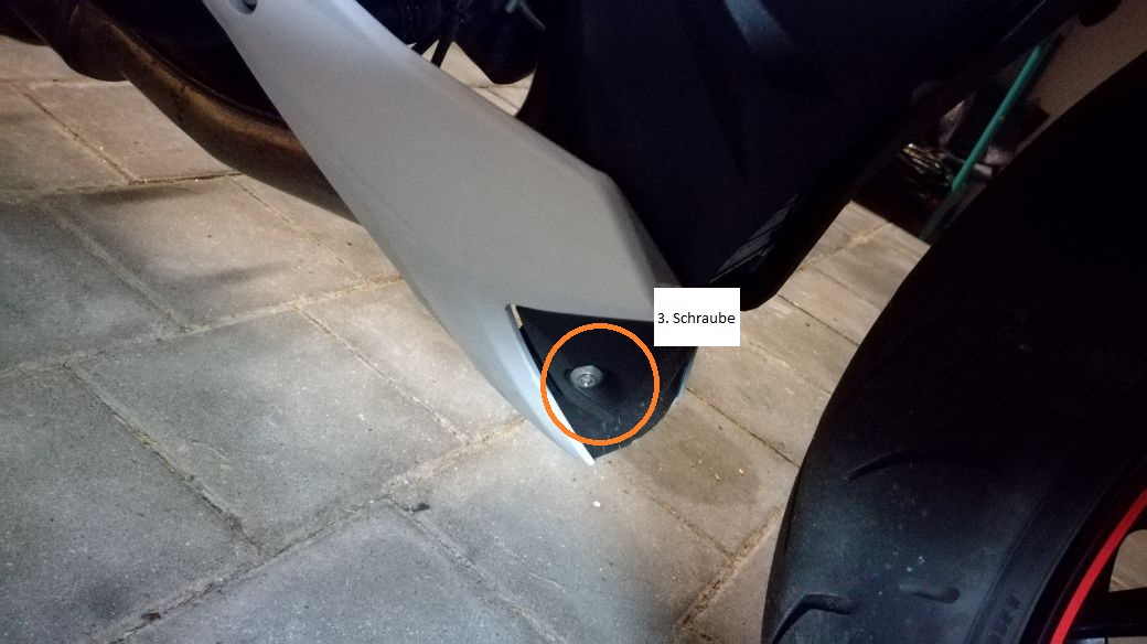

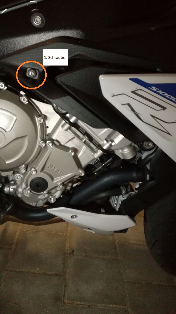

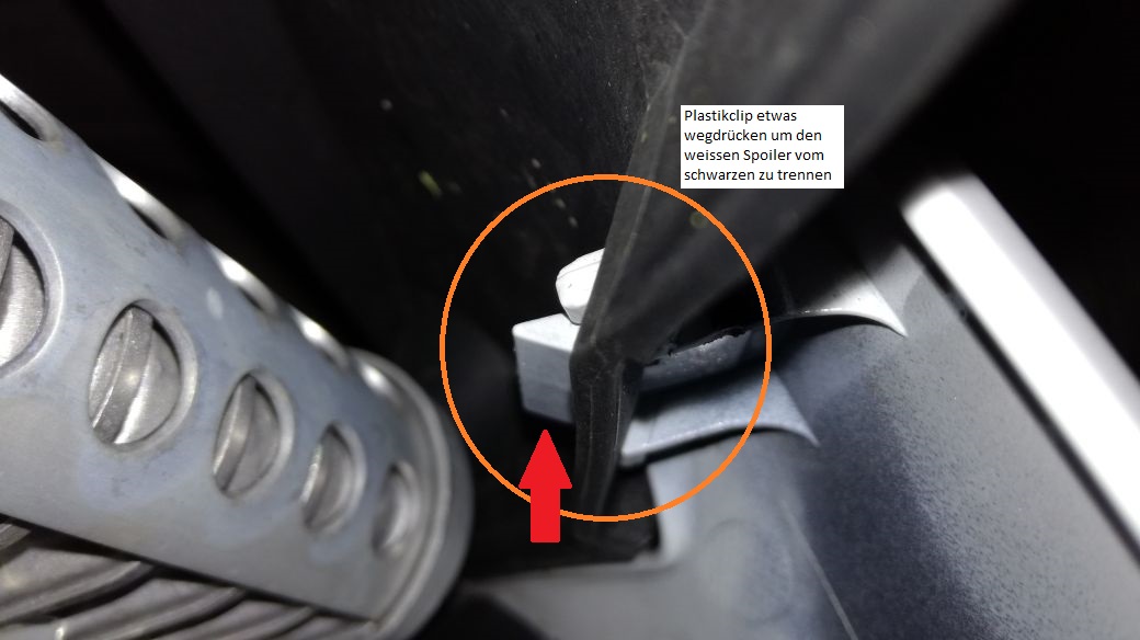

Beitragvon Erkan » 17.10.2017, 22:08
Also das Kühlmittel vn BMW wird 1:1 gemischt
Im Übrigen reichen 3 Schrauben um die rechte Verkleidung abnehmen zu können. Ich bin da auch Laie, aber sogar ich habe das geschafft :D
Unten muss keine Schraube raus, sondern da ist nur so ein Plastikclip den man ganz leicht wegdrücken kann.
Danach kannst du ohne großen Kraftaufwand die Verkleidung abziehen und kommst an den Behälter ohne die Finger verrenken zu müssen.
Kühlmittel auffüllen, Verkleidung anschrauben, unten einclipsen und fertig.

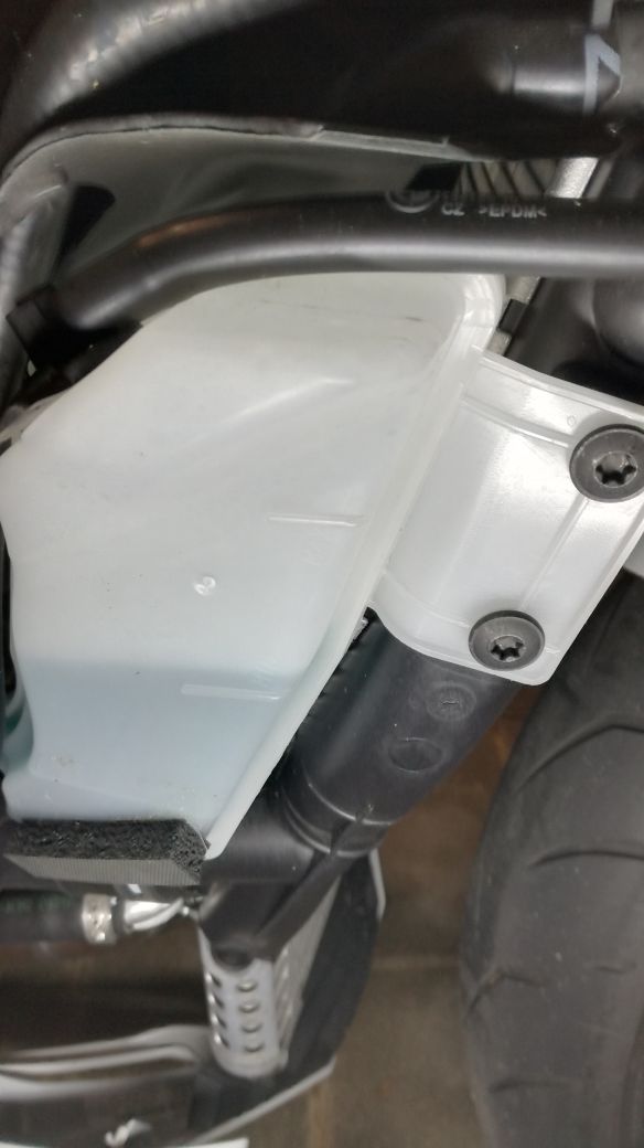

Beitragvon Erkan » 17.10.2017, 22:09
Im Übrigen ist wohl bei der 03/17 das Loch das Marc_Amato erwähnte bereits verschlossen. Ausser er meint irgendwo anders, aber ich kann da nichts weiter sehen:
