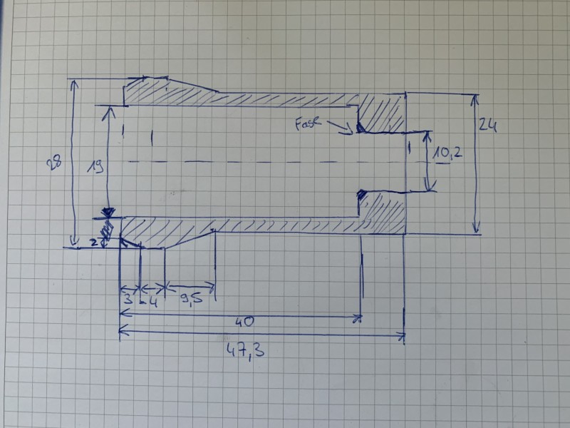

Hallo an die Constands Experten,
ich habe leider die Rahmenhülse an meiner S1000R Bj. 2018 verloren plemplem
und Constands will nur das Komplette Set verkaufen nogo
Daher die frage, hat vielleicht jemand die Maße der Hülse?
Ich würde sie dann nachfertigen. Ich sehe nicht ein für die Hülse 80€ zu bezahlen.

Hi Bannane03,
ich habe mal probiert eine Zeichnung anzufertigen und ein paar Fotos gemacht.
Schau mal ob dir das weiterhilft, Leider sind hier die Dateigrenzen zum Hochladen eng gesteckt so dass ich mehrere Posts machen muss.

Ich habe es als PDF konvertiert da ich ansonsten nur Fotos mit maximal 800 Pixel breite hochladen darf und ich eine etwas höhere Auflösung posten wollte.

Hi Andreas.
Das Maß 19mm links ist das so gewollt dass es nicht symetrisch plaziert ist? Entweder ist 19mm für das Sackloch, dann fehlt aber das Maß für den abgefasten Bereich.

Da ist mir was verrutscht, 19mm ist für die Bohrung, die Fase habe ich nicht bemaßt.

Hier nochmal die Skizze.
