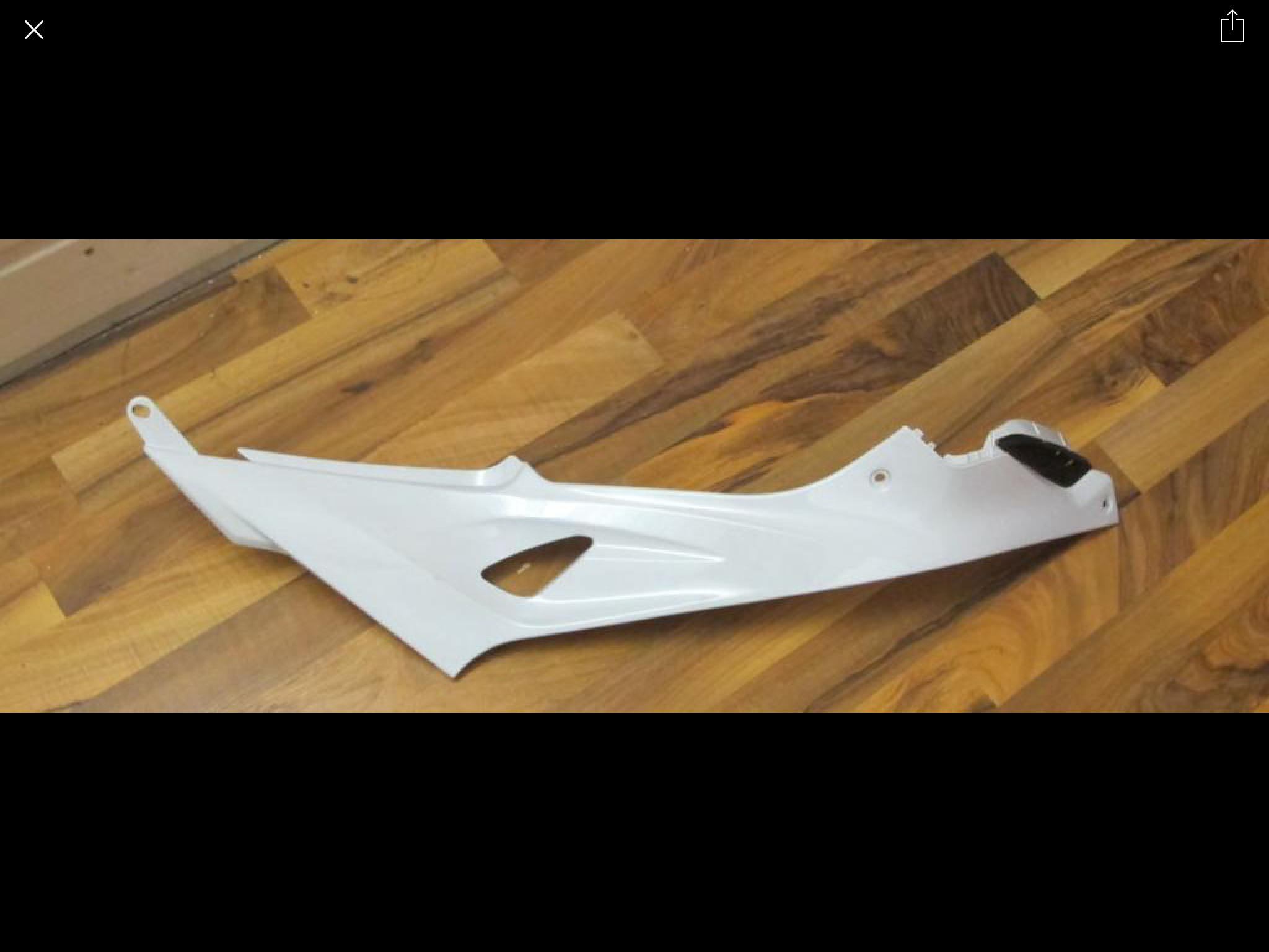

Mich würde es aber auch interessieren vor allem ab welchem Baujahr die seitlichen tankverkleidungen gleich sind scratch

Beitragvon BAD:TG:22 » 07.01.2018, 17:09
Die Seitliche tankverkleidung.
Ich glaube :
Passend für S1000RR Bj 2015 und 2016
Passend für S1000R Bj 2013-2016
BAD:TG:22
Beiträge: 253
Motorrad: BMW SXR Sport 04/21
Re: Auflistung zu verbauender Teile on S1RR an S1R
Beitragvon Matthias K » 07.01.2018, 17:40
BAD:TG:22 hat geschrieben:Die Seitliche tankverkleidung.
Ich glaube :
Sie passt auch bei älteren Modelljahren, jedoch nur in Verbindung mit der Airboxabdeckung winkG
Habe sie auch an meiner HP4
Matthias
Beiträge: 3842
Beitragvon Matthias K » 07.01.2018, 17:45
Du brauchst dazu noch die Kugelköpfe wo sie eingehängt wird, sie befinden sich dann wo jetzt die Spannmuttern sind in der Nähe von Sitz und Tank, dadurch entfällt ein Anschraubpunkt
