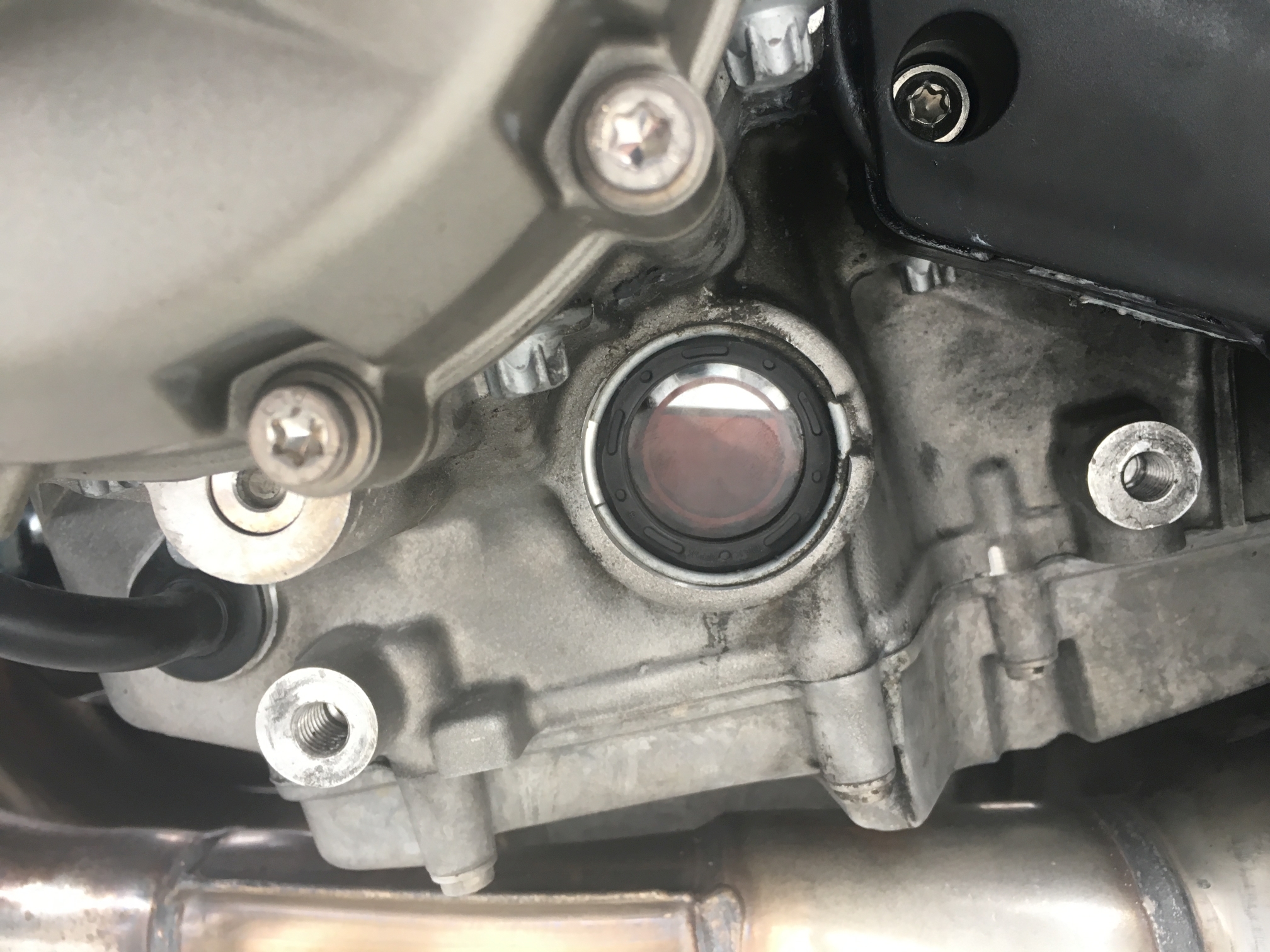

9.000km gelaufene S1R mit EZ 04/2016 letzte Woche beim Freundlichen geholt inkl Jahresinspektion.
Heute die ersten 100km vorsichtig gefahren und festgestellt, dass rechts unterhalb des Öleinlasses Öl austritt (aus diesem Plastikdingens). Das Gehäuse selbst scheint es nicht zu sein, da die Schrauben alle einwandfrei sind. Sieht aus, als ob es das Öl hinter dem Plastikdingens herausdrückt. Der Ölstand selbst sieht gut aus.
Um was kann es sich hierbei handeln? cofus

Bei den Inspektionen sauen die Mechaniker fast immer irgendetwas ein. Mach einfach mal alles sauber und schau ob da tatsächlich etwas undicht ist. Wenn wirklich etwas undicht ist, kannst du so auch direkt erkennen woher es kommt.
Das auf dem unteren Bild ist nur Kettenfett.

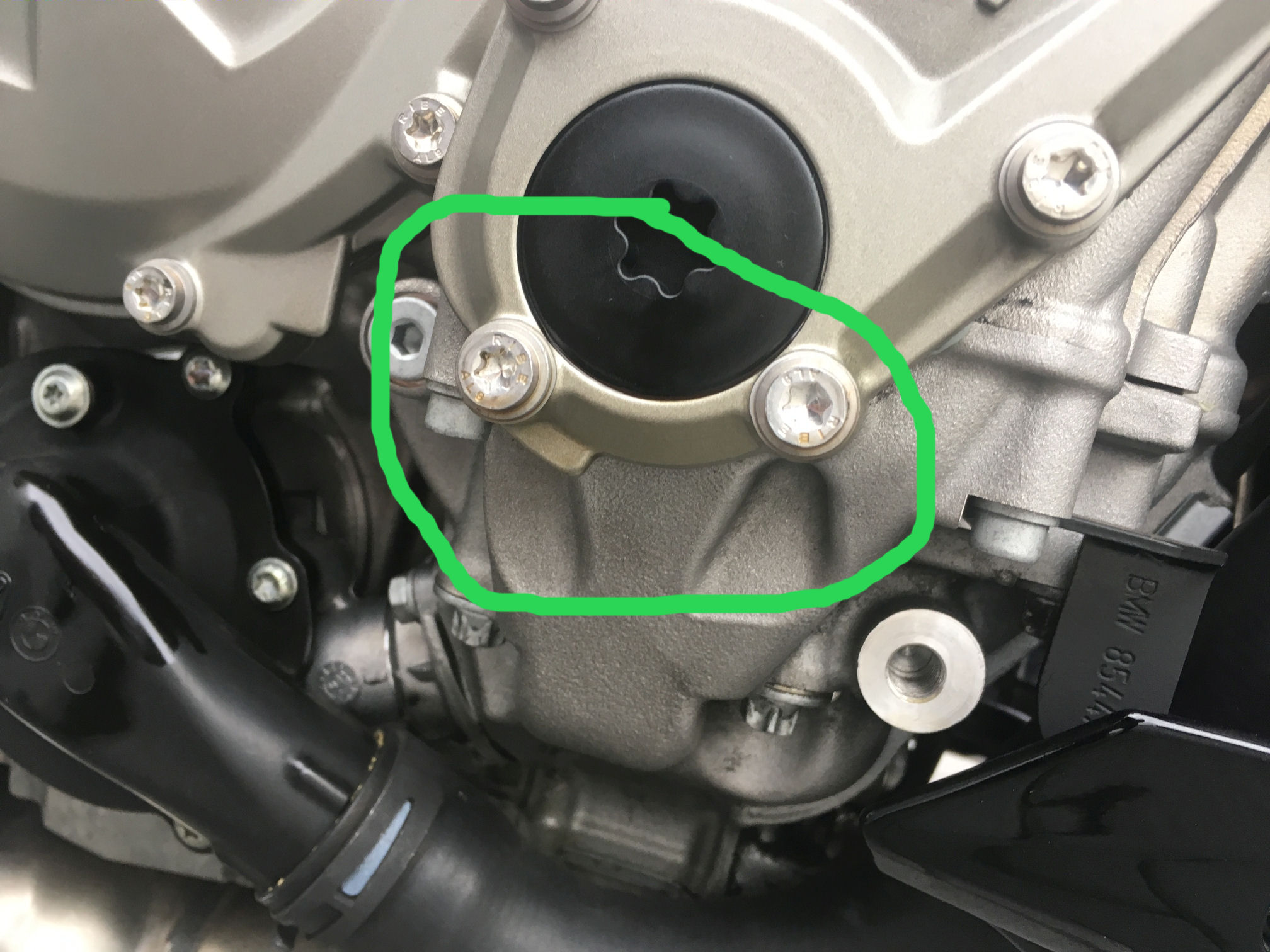

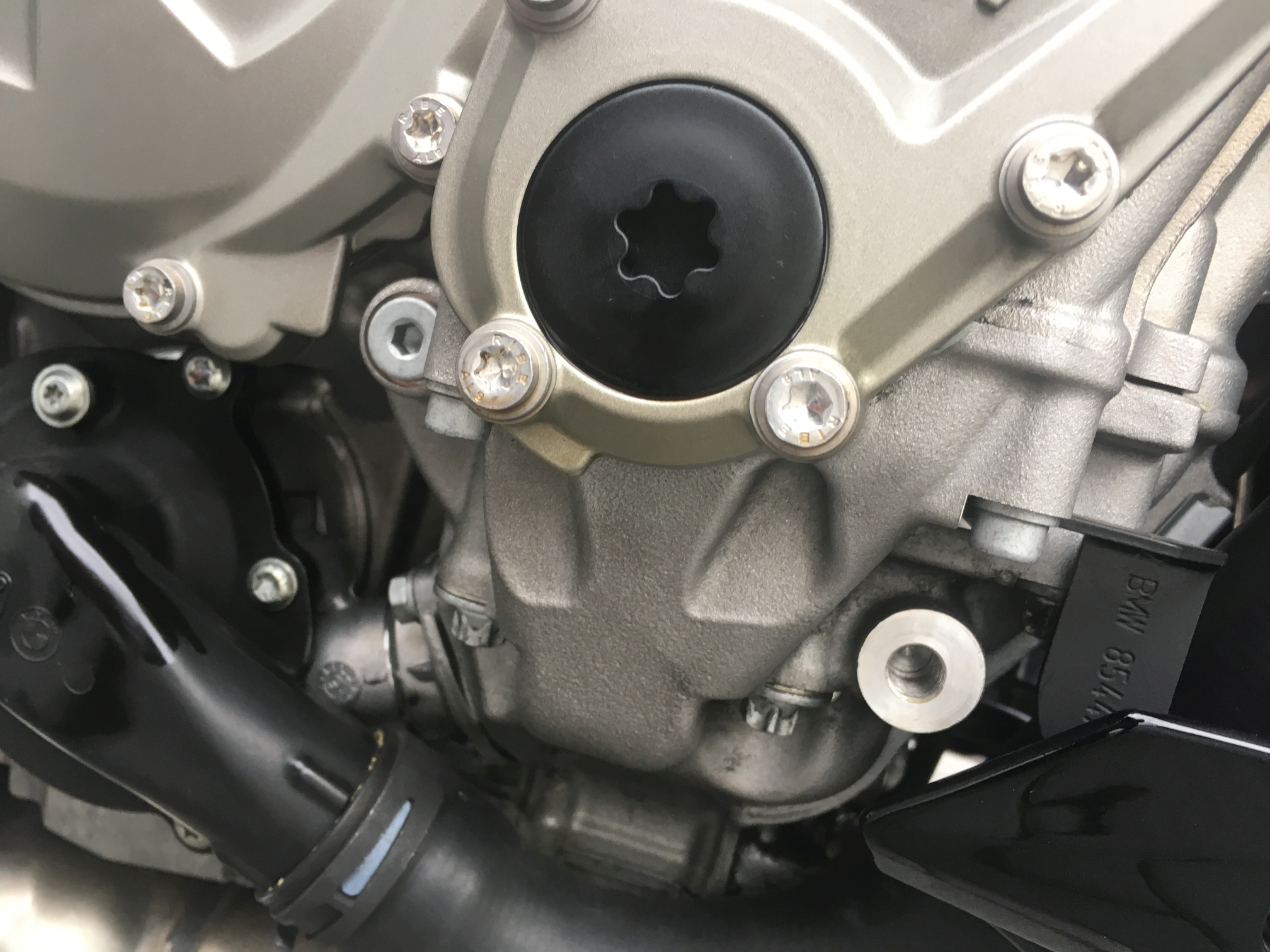

Sorry für die Verwirrung.
Raus kommts an der markierten Stelle und verteilt sich dann u.a. über den Stutzen sowie die rechte Fußraste. 2x abwischen während der 100km hat nix genützt. Kettenfett ist das definitiv nicht, sondern richtig schönes hellbraunens Öl.

Beitragvon Kay_S1000R » 10.04.2017, 18:44
Die kunststoff schraube ist ne wartungsöffnung. Die ist mit ner Dichtung abgedichtet. Evtl ist die kaputt oder gequetscht. Fahr zum händler und lass die kontrollieren

Beitragvon mapa812 » 10.04.2017, 18:51
Dürfte nur die Dichtung sein. Ist sicherlich ärgerlich aber davor ist kein Hersteller gefeilt. Kleiner Riss in der Dichtung und schon Suppe das Öl raus. Wenn du die Wartezeit bei Händler nicht haben möchtest, kannst du die Dichtung bei Lebemann24 bestellen und innerhalb von maximal 5 Min. selber wechseln.

Beitragvon FrankenMichl » 21.04.2017, 21:18
Hallo Leute,
Danke für Eure Beiträge.
BMW Motorrad Bonn hatte mir den Dichtring sowie die Plastikschraube Anfang der Woche bestellt. Heute gg 17.30 dort gewesen, einen Kaffee geschlürft und der Austausch war fertig. Lief komplett auf Garantie; kann man aber ohne Probleme selber machen, solange man den Anzug nicht übertreibt.
