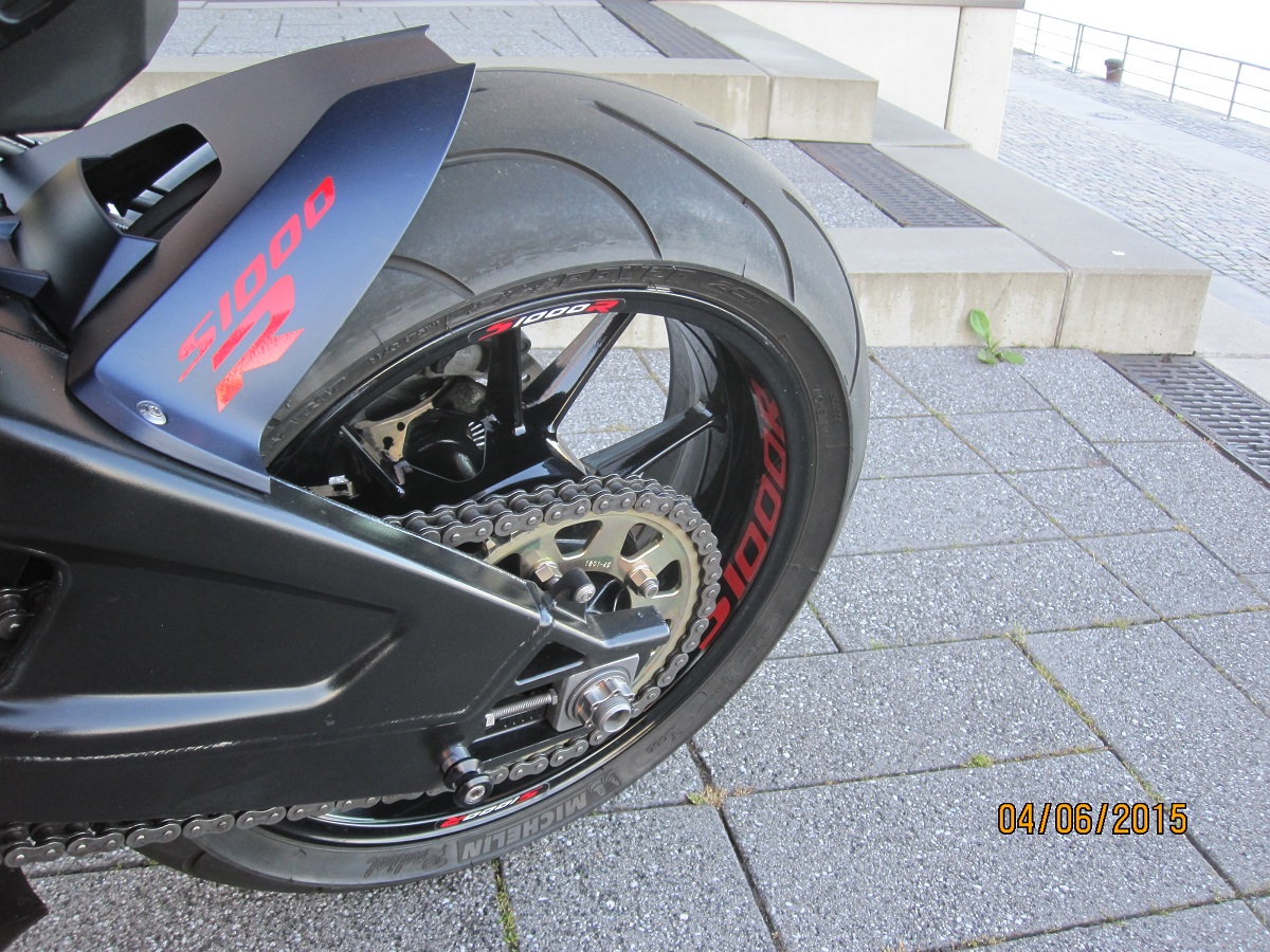

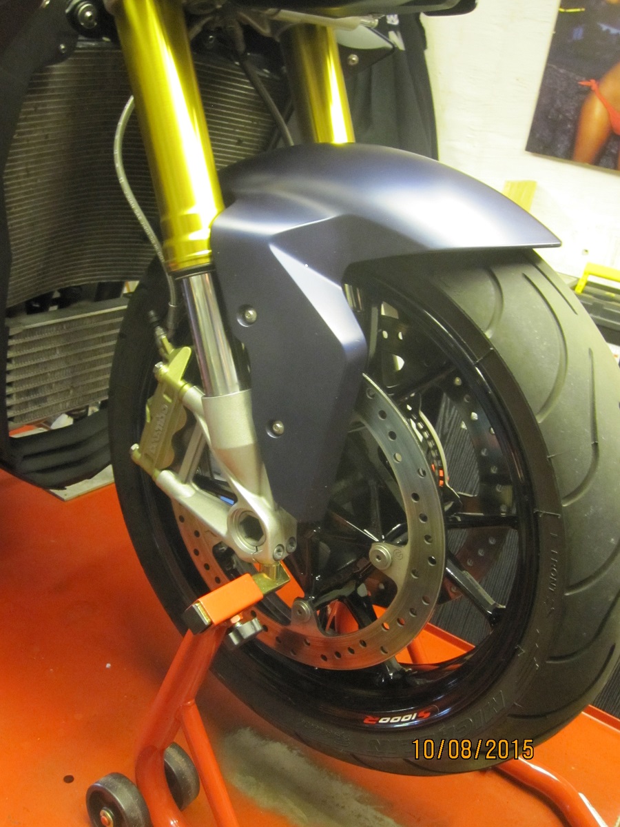

Hab unter anderen den vorderen Kotflügel metallic Schwarz lackieren lassen.
Seit 2 Jahren keine Probleme mit der Lackierung.

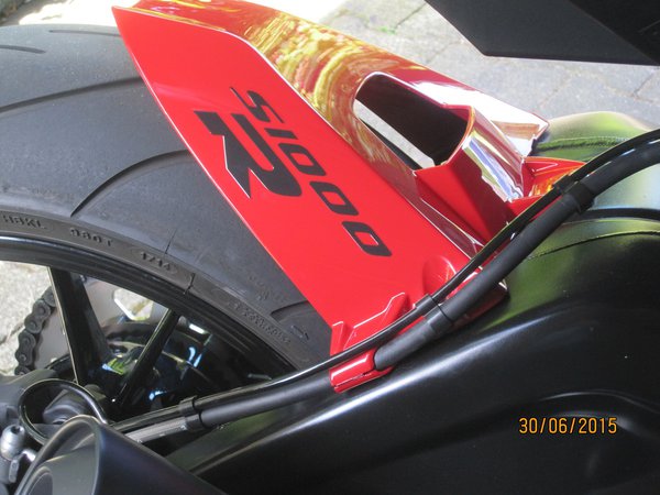

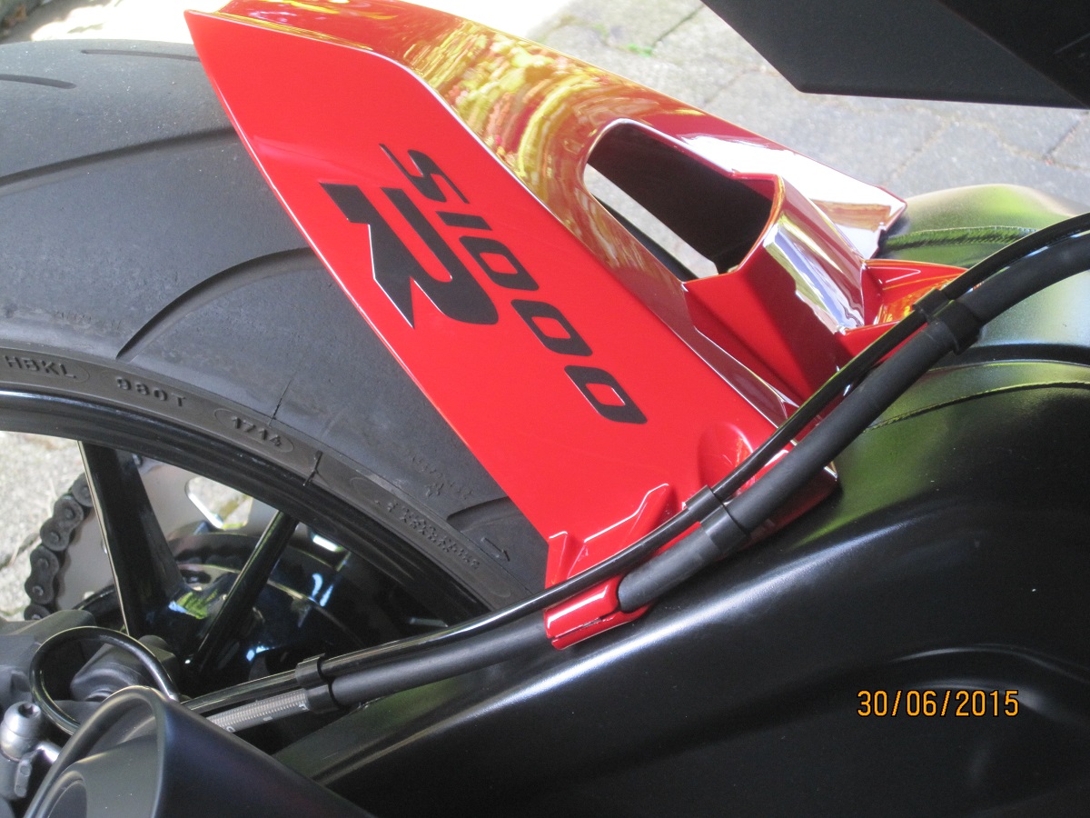

alles kein Problem, sofern der Lackierer Deiner Wahl entsprechend sog. "Weichmacher"
zum Lack dazumischt und einen Haftvermittler für Kunststoffteile verwendet.
(Wie bei einem Kunststoffstößfänger am PKW)
Hält bei mir 1A
