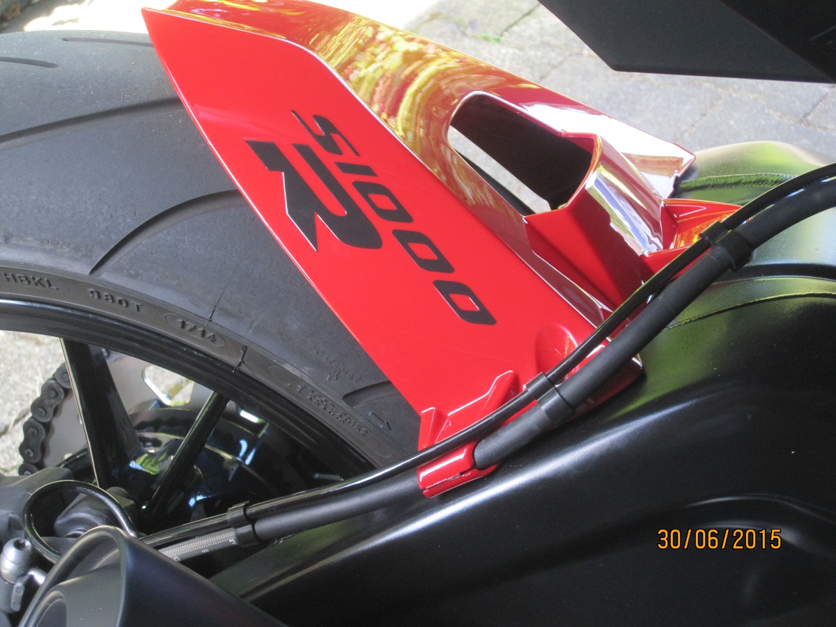

ich habe vor, meine S 1R irgendwann per Lackierung zu individualisieren. Der vordere und der hintere Kotflügel kommen mir aber irgendwie ganz schön wabbelig vor. Es gibt sicherlich Lacke, die eine gewisse Bewegung mitmachen, aber reicht das in diesem Fall?
Sollte man sich die Carbon-Kotflügel besorgen und dann lackieren oder kann man sich das sparen? Welche Erfahrungen haben diejenigen gemacht, die diese Teile schon lackiert haben ? Da ich keinen befreundeten Lackierer habe, frage ich lieber hier im Forum. Die Antwort eines "Fachmannes" kann ich mir schon vorstellen :roll:, er will ja verkaufen :!: :!:

Hab unter anderen den vorderen Kotflügel metallic Schwarz lackieren lassen.
Seit 2 Jahren keine Probleme mit der Lackierung.

alles kein Problem, sofern der Lackierer Deiner Wahl entsprechend sog. "Weichmacher"
zum Lack dazumischt und einen Haftvermittler für Kunststoffteile verwendet.
(Wie bei einem Kunststoffstößfänger am PKW)
Hält bei mir 1A
