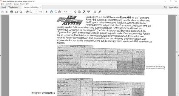

Bremst schon, merkste nur nicht. Bei der Integralbremse wird tatsächlich hinten erst gebremst, dann vorne.
Hinten nicht sooo dolle. Brems einfach mal nur hinten und dann merkste, wie schnell das Ding anfängt zu klappern und zu schlagen, das ist das ABS welches die Hinterradbremse öffnet ...

Das merkt man kaum. Du bekommst hinten mehr Bremsdruck wenn du selbst mitbremst.
Rain und Road Modus :Integral Bremsung "leichter Bremsdruck aufgebaut"
Dynamic: nochmals reduziert
