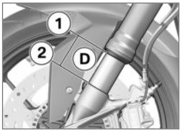

Die Federvorspannung hat keine Auswirkung darauf, wie weit die Gabel bei Belastung einfedert, sondern wie weit die Gabel im unbelasteten bzw. belasteten Zustand bereits eingefedert ist, also wieviel Federweg du noch übrig hast. Bist du schwerer, brauchst du mehr Federweg, als mehr Vorspannung, bist du leichter brauchst du weniger Federweg, also weniger Vorspannung.
Wenn du das Bild anschaust, ist bei schwereren Fahrern der Abstand D niedriger und das Motorrad geht eher bzw. früher auf Block. Mit der Federvorspannung erhöhst bzw. verringerst du also genau diesen Abstand.

LittleLenni hat geschrieben:Die Federvorspannung hat keine Auswirkung darauf, wie weit die Gabel bei Belastung einfedert, sondern wie weit die Gabel im unbelasteten bzw. belasteten Zustand bereits eingefedert ist, also wieviel Federweg du noch übrig hast. Bist du schwerer, brauchst du mehr Federweg, als mehr Vorspannung, bist du leichter brauchst du weniger Federweg, also weniger Vorspannung.

AHA. OK, ich glaube ich habe verstanden. Danke !!!
Also, die Dämpfung regel ich über den Schalter am Lenker (soft, normal, hard).
Und den zur Verfügung stehenden "Federweg" (in der Grafik D) über die Federvorspannung.
Richtig?

Über die Länge der Feder (genauer: des Fahrwerks) änderst du den Federweg - vgl. Enduros vs. Supersportler.
Über die Federrate stellt man die Härte des Fahrwerks ein. Fahrzeug taucht bei x kg um xx mm ein (linear oder progressiv, je nach Wicklung).
Zug- und Druckstufe (regelt das Mopped mit DDC automatisch) und Viskosität des Öls regeln, wie schnell das Fahrwerk arbeitet, sprich ein- und ausfedert. (X l Öl müssen durch ein kleines Loch, je schneller, desto schneller arbeitet der Dämpfer, verliert aber an Dämpfeigenschaften).
Beim Einstellen der Vorspannung stellt man nur die Höhe des Fahrwerks ein. Hinten höher = mehr Gewicht auf dem Vorderrad = Motorrad wird agiler, bis hin zu sehr nervös. Hinten niedriger bedeutet verbesserter Geradeauslauf bis hin zur Kurvenunwilligkeit, Vorderrad verliert schneller den Bodenkontakt beim Beschleunigen (Vor- und Nachlauf ändert sicht).
Warum sollte man die Federvorspannung anpassen? Wenn man sich auf das Mopped setzt, staucht dein Gewicht die Feder (Negativfederweg). Genau diesen Weg gleichst du mit der Federvorspannung aus, du nimmst also deiner Feder die Möglichkeit, sich komplett zu entspannen.

Man hat bei der S1oooR übrigens 12cm vorne und 12cm hinten.
Optimale Einstellung für die Straße:
Front: 8cm Tauchrohr sichtbar, wenn man drauf sitzt.
Hinten: Heck sollte maximal 4cm einfedern.
Mag man es agiler hebt man das Heck an:
Front: 7cm Tauchrohr sichtbar, wenn man drauf sitzt.
Hinten: Heck sollte maximal 3cm einfedern.
Übrigens: Der DDC Sensor ist nur hinten.
Stimmt die Vorspannung nicht, wird das ganze Fahrwerk härter um zu vermeiden, dass die Fuhre auf Block geht.
Reichen euch: Soft - Normal - Hart nicht, dann könnt ihr mit der Vorspannung hinten etwas rum probieren.
Dadurch wird das Fahrwerk dann tatsächlich etwas härter oder weicher. Das hat aber nichts mit der Federvorspannung zu tun, sondern die Elektronik regelt das dynamisch.

Beitragvon monzi » 05.08.2016, 09:17
vielleicht ist es ja für den ein oder anderen interessant, hier mal meine Werte:
Gewicht inklusive Klamotten: 107kg
Federweg Vorne/Hinten lt. Handbuch 120/120mm
Soll Negativfederweg lt. Werkstatt CD 25/25mm
(hier sprechen ja etliche von 1/3, dass wären dann 40mm, aber das wäre schon echt viel)
Wir haben auf 31/29mm eingestellt, die Strecken hier sind oft auf Moorboden und daher extrem wellig/schlecht.
31mm deshalb, weil wir dann genau auf einem Ring heraus kamen.
Vorne von 6 auf 4 Ringe rein gedreht (17er Maul), man kann nur am rechten Dämper drehen, links ist ja das Kabel vom DDC
Hinten muss man messen (Ratsche mit 13er Nuss und Verlängerung)
Ausgefedert original war übrigens 340/461mm (vorne gemessen Länge Tauchrohr, hinten von Schraube Heckverkleidung bis Schraube Kettenschutz)
Eingefedert mit mir 307/416mm
Ausgefedert eingestellt 338/447mm
Motor war an, Tank voll, DDC auf Soft, Solobetrieb.
Fazit: Geändert hat sich jetzt nicht so viel, das Fahrzeug fühlt sich etwas agiler an, aber das kann auch nur Einbildung sein.
