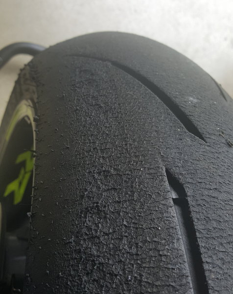

ich habe bemerkt das ich eine welle und geschmiere im Reifen habe
kann mir jemand sagen ob das so inordnung ist oder etwas falsch eingestellt ist?
Luftdruckt bin ich 1,9bar auf der Renne gefahren
Danke
gruß
Tim

1,9 Bar wann gemessen?

Beitragvon ICE-Q » 21.06.2016, 18:51
Kalt vorm turn

Beitragvon klickspeed » 21.06.2016, 20:20
Das Reifenbild sagt mir das du etwas langsamer durch die Kurve gehst und vorsichtig heraus beschleunigst und wenn du nur noch geringe Schräglage hast dann lässt du es ordentlich krachen.
wenn du früher aus der Kurve heraus beschleunigst, entlastest du auch dort den Reifen wo er derzeitig etwas überbeansprucht wurde

Beitragvon Zet » 21.06.2016, 22:54
In welchem Modus bist du gefahren?

Beitragvon ICE-Q » 21.06.2016, 23:39
War in Zolder und bin im Race Modus gefahren

Beitragvon Hoirkman » 22.06.2016, 08:51
Etwas weniger Luft (-0,3 mal probieren) rein machen, aber generell ist der Reifen ok.

Beitragvon schrader999 » 22.06.2016, 09:06
Interessante Antworten. Kannst dir jetzt aussuchen welcher Theorie du glauben schenkst. Ist halt so bei Reifen...
Jetzt bekommst du auch noch meine Meinung dazu.
Der Reifen fängt bei dir an aufzureissen. Und zwar in der Zone, in der du korrekterweise ordentlich am Gas ziehst. Ich kann aus dem Reifenbild nicht lesen, dass du zu spät Gas gibst. Solltest dir der Reifen direkt an der Flanke so aufreissen, dann müsste man sich Sorgen machen um deinen Fahrstil.
Das ganz leichte Aufreissen ist noch nicht schlimm, aber es ist da und du solltest etwas dagegen unternehmen bevor der Reifen ganz ruiniert ist. Vielleicht kannst du ihn wieder zufahren.
Jetzt wird es schwierig: Für mich sieht das aus wie ein Kaltriss (weil er doch in die Tiefe geht). Also brauchst du mehr Temperatur im Reifen.
Als erstes würde ich auch weniger Luftdruck probieren. (Aber selbst hier scheiden sich die Geister). Ich war immer der Meinung: Absenken des Luftdrucks: Mehr Walkarbeit: Temperatur steigt. Beim letzten Reifendienst (Profi von Dunlop) wurde mir aber gesagt, wenn ich den Kaltriss stoppen will (meiner hat viel schlimmer ausgesehen wie deiner) dann soll ich mehr Luftdruck drauf geben.
Alle Klarheiten beseitigt?
Was für mich aber klar ist, dass dein Reifen langsam aufreisst, und das sollte man vermeiden.

Beitragvon Zet » 22.06.2016, 10:06
ICE-Q hat geschrieben:War in Zolder und bin im Race Modus gefahren
dann kann es das auch sein, auch wenn es bei Dir kein Slick ist....
Als ich mit anfing, Renne zu fahren, bin ich aus "Sicherheitsgründen" auch im Race Modus gefahren und habe den sogar bei den ersten Versuchen mit Slicks drin gelassen. Ergebnis war ein ähnliches Reifenbild wie jetzt bei Dir. Die Vermutung, dass dies zu einem großen Teil auf die zu stark arbeitende Traktionskontrolle zurückzuführen war, hat sich bei mir bestätigt. Falscher (meistens zu hoher) Luftdruck und ein falsch eingestelltes Fahrwerk spielen auch eine Rolle, aber seit ich Slicks (inzwischen meistens Bridgestone V02) im Slick Modus fahre, ist das Reifenbild wunderbar. Probier es mal aus!

Beitragvon Bodo2009 » 22.06.2016, 16:10
Da ich nirgends lese, was es für ein Reifen ist ist Rat etwas schwer.
Der Bildausschnitt könnte zwar von einem Racetec RR sein, jedoch erkenne ich keine Mischung
Falls es ein Racetec RR sein sollte, dann
1. Reifendruck heiss nach 40 min/80Grad= 1,9 (für Strecke kalt)-1,7 ( für Strecke heiss)
2. Streckentemperatur über 30 Grad..K2 nehmen
3. ist die Aussage mit dem starken Beschleunigen beim Aufrichten und dem etwas geringen Kurvenspeed richtig
4. wäre der eingefahrene Knick genau am Übergang der 2 Mischungen, was durchaus vorkommen kann.

Beitragvon ICE-Q » 22.06.2016, 16:14
also es ist ein K3 Racetece RR gewesen bin ihn Kalt mit 1.9 bar gefahren...
Ich habe Reifenwärmer genutzt als ich losgefahren bin und ich bin im Racemodus gefahren..
Wenn der Reifen 1,9bar heiß haben soll dann bin ich wohl mit viel zu viel Luft unterwegs gewesen...
Ich bin nächste woche in Spa und werde mal die 1,9bar Heiß testen und im Slickmodus fahren mal schauen
was dann passiert ThumbUP

Beitragvon Bodo2009 » 22.06.2016, 16:25
Puh..da hab ich ja Glück gehabt.
Ja nimm max 1,9 heiss nach 40 Minuten Reifenwärmer.
Am Besten gleich nach dem Turn raus und dann nochmals messen...wenn er dann kälter ist wie mit dem Reifenwärmer...bist Du zu langsam...aber Spass beiseite, er sollte nach dem Turn um die 1,9 bar haben, dann passt es

Beitragvon ICE-Q » 22.06.2016, 17:03
Am 30.6 kann ich keine Reifenwärmer nutzen
haben kein Strom Vorort... werd aber nach dem Turn
messen und schauen was der Luftdruck sagt
