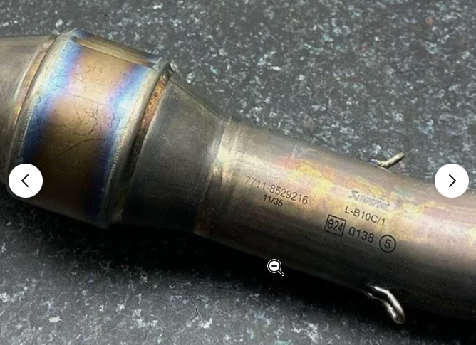

Moin,
ich weiß, ist ewig her... Und muss den Thread dennoch nach oben holen.
So wie es aussieht gibts zwei BMW/Akra KATs
  1. Akrapovic KAT/Klappe Verbindungsrohr HP Titan -> BMW 18518523998
  2. Akrapovic KAT/Klappe Verbindungsrohr HP Titan -> Akrapovic L-B10C/1 bzw. BMW 77118529216
Meine Frage
Weiß jemand ob beide an die BMW Akra Titan Abgasanlage mit der BMW-Nr: 77118554955 passen?
Falls noch jemand ein Akra-Verbindungsrohr mit KAT und Klappe hat, gern Info an mich. :-)
Danke vorab.

Ich weiß jetzt, dass das KAT-Rohr mit der Teilenummer L-B10C/1 (BMW 77118529216) zum Set Akrapovic Titan Komplettanlage M-HR020 gehört
Ich kann meine Frage daher leicht abändern.
Weiß jemand ob der KAT der Akra Zubehöranlage M-HR020 bei der BMW Akra Abgasanlage mit der BMW-Nr: 77118554955 passt?

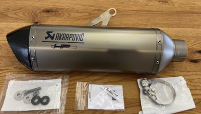

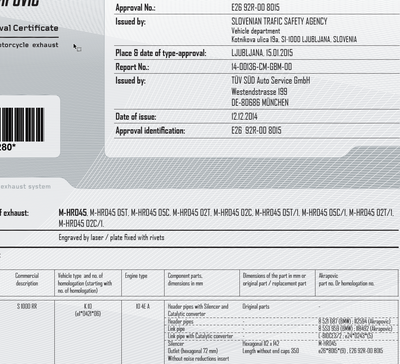

Nach genauerer Betrachtung der ABEs für die Akra Anlagen, die ich finden konnte, bin ich ein klein wenig schlauer.
ABE mit HR045
Akrapovic M-HR045 ESD pic
◦ zugelassen für S1000RR
◦ HR045 ESD im Akra-Titan-Race-Set von BMW [TeileNr 77118554955] enthalten.
◦ steht genau ein KAT drin [L-B10CE3/2 ; e24*0243*(5)]

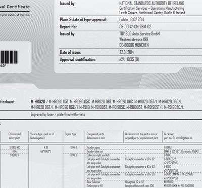

ABE mit HR020
Akrapovic M-HR020 ESD pic
◦ Zugelassen für S1000R / S1000RR / HP4
◦ Set wurde über Akra direkt vertrieben (ich habs bei BMW nicht gefunden)
◦ stehen mehrere KATs drin
▪▪▪ [L-B10CE3/2 , e24*0243*(5)] -> der Gleiche wie beim HR045
▪▪▪ [L-B10C , e24*0138*(5)]
▪▪▪ [L-B10C; BMW Nr 7711-8529216 , e24*0138*(5)]
Das heißt
  • die 3 KATs sollten untereinander passen.
  • Welche Y-Rohre ohne KAT hier passen, steht da nicht. Dazu bräuchte ich Teilenummern der Race-Sets oder eine Aussage von Wissenden
Offen ist für mich nun noch
  • Ob Krümmer etc vom BMW-Set [TeileNr 77118554955] zum Akra KAT [L-B10CE3/2 ; e24*0243*(5)] passt, ist naheliegend. Allerdings ist das nicht sicher.
  • Wie hoch sind die Chancen den Akra KAT [L-B10C , e24*0138*(5)] aus dem Akra HR020-Set mit dem HR045 ESD eingetragen zu bekommen? (falls der eher zur Verfügung steht)
