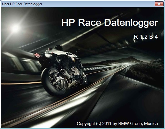

Beitragvon Rainman » 31.03.2013, 11:24
Fa. 2D Datarecording hat ein update 2013 ( incl DDC und lamdasonde )

Ist diese Version die aktuelle?
Wie übertrage ich die Software in den Logger? Ist das der gleiche Vorgang als wenn ich das Moped auswähle unte folgendem Menü-Punkt? :

Beitragvon MSHPU » 12.02.2015, 22:33
Ich habe R1.3 B6

Beitragvon Steini__22 » 12.02.2015, 23:16
MSHPU hat geschrieben:Ich habe R1.3 B6
alles klar, gut das es hier schnellantwortende Forummitglieder gibt! ThumbUP
ich mußte das Update zweimal durchlaufen lassen, nun hab ich auch R1.3 B6
