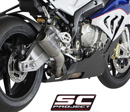

Hallo Waltern,
deine HP4 hat doch schon den optimalen ESD für die Renn von Haus aus?! cofus
Der SC Project CRT ist sehr geil!! ThumbUP Habe ich selber auch, aber mit dem darfst du auf den meisten Strecken nicht fahren. Das ding ist einfach nur eine Brülltüte die meistens nicht zulässig ist. Einfach nur ein 70mm Rohr... Mehr nicht! :mrgreen:

Beitragvon Dan0111 » 21.07.2015, 20:28
Na ja Walter,
leistungsverlust würde ich nicht sagen. Aber extrem laut. :mrgreen:
So schaut er aus:
Daniel
