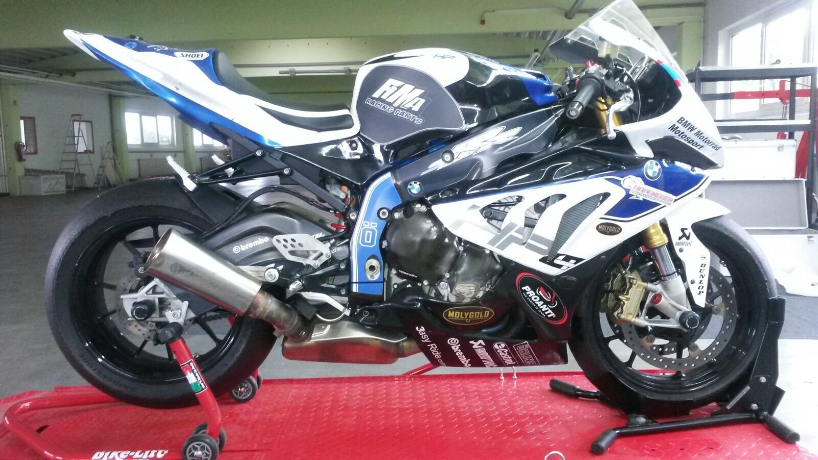

Ich baue auch immer hin und her. Mit der FiMa hatte ich jetzt keine großen Probleme. Einmaliges Anpassen muss aber sein. Habe jetzt eine gebrauchte FiMa für Originalauspuffanlage. Da sieht das Bug fast aus wie das Original im Bereich des Kat und Endrohr. Also auch keine Problem bei Montage, wo bei ich die Kanzel/Seitenteile/Bug immer als ein Stück entnehme bzw. montiere. Ich habe das Racingheck, also muss Originalsitz und Kram runter und Brötchen richtig drauf und dann Heck drüber.
Dann noch Wechsel Ritzel, Felgen, Bremsbeläge, etc. und ein wenig putzen. Ich brauche meistens LS <-> RS mit allem drum und dran ca. 2,5 Stunden.
Ich habe mal ein Bild angehängt, wie die Verkleidung aussieht für OEM Auspuff. Da ist die Verkleidung aber noch auf der Maschine vom dem Typ von dem ich diese gekauft habe und ich habe ein paar optische Änderungen vorgenommen, als auch anderes Grip auf den Tank gemacht.
