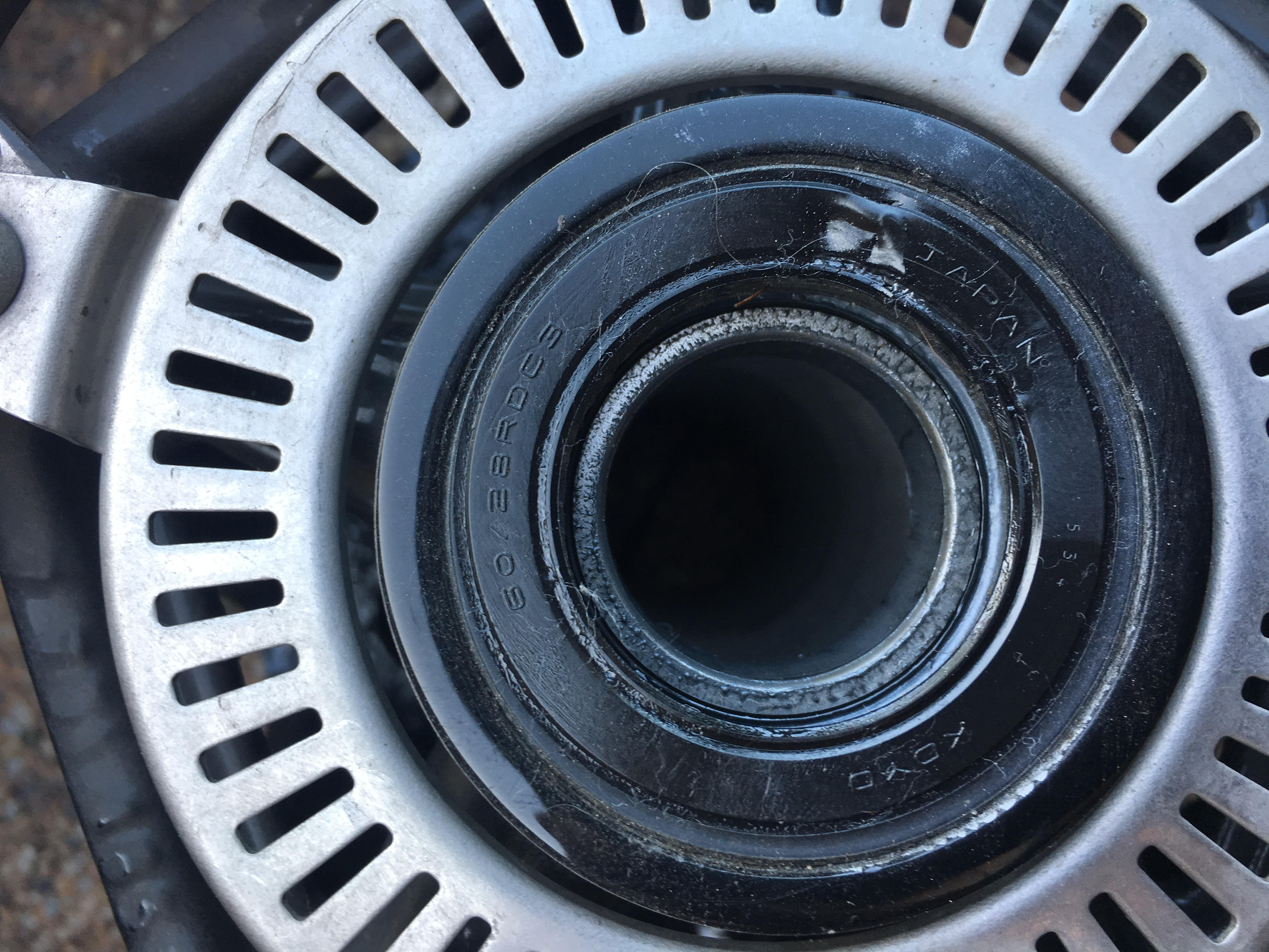

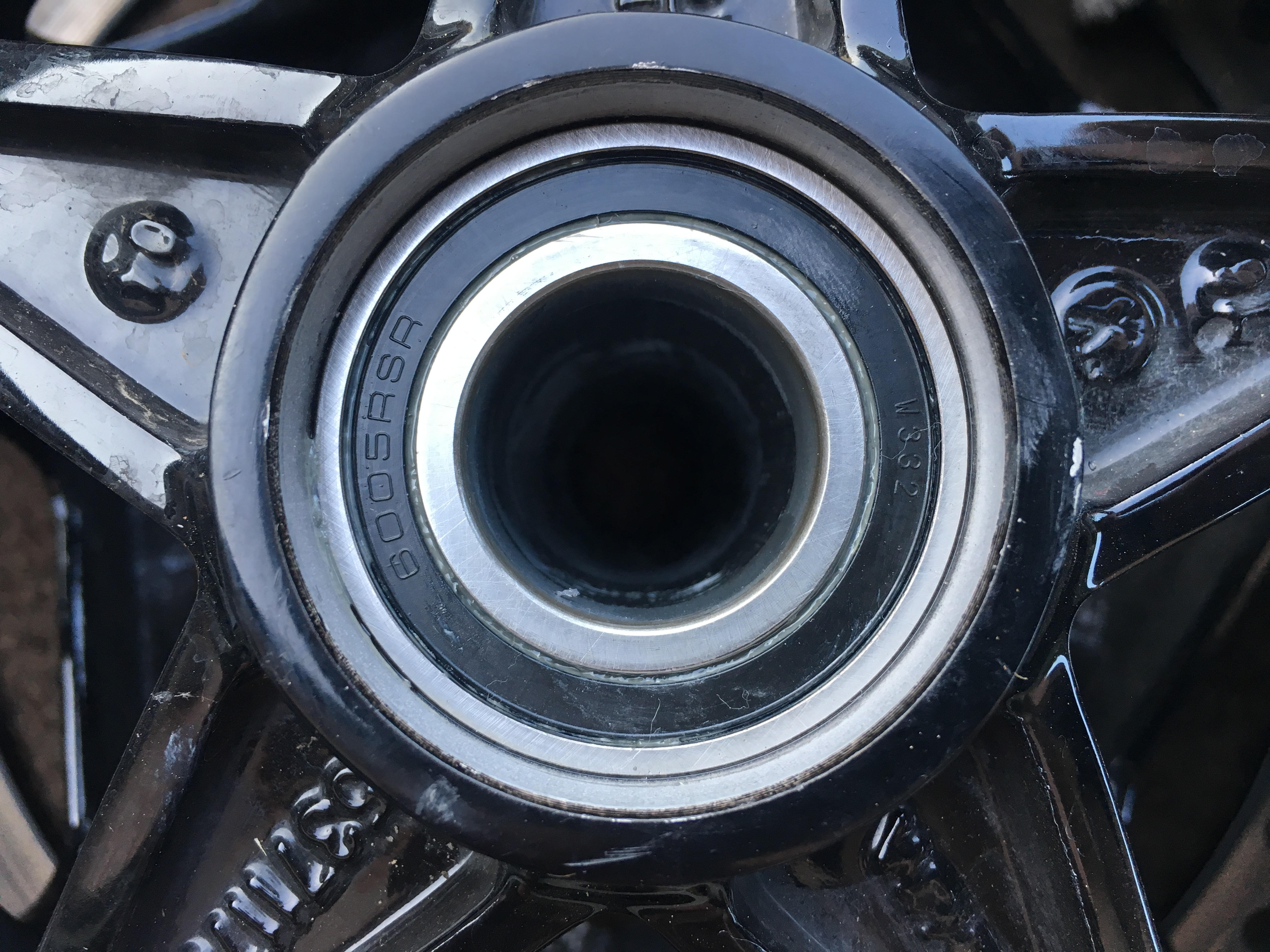

S1000RR Baujahr 2016:
Kann vorne trotzdem das 6005-2RSH / C3 Rillenkugellager 6005-2RSH / C3 SKF 25x47x12 verwendet werden, obwohl kein C3 auf dem originalen drauf steht?
Kugellager Front Wheel
Kugellager Rear Wheel

7ibe hat geschrieben:S1000RR Baujahr 2016:
würde mich mit diesem bild an bmw direkt wenden und nachfragen wie es dazu kommen kann, dass hier ein lager mit normaler lagerluft und nicht C3 verbaut wurde.
bei 19760km war bei mir ein radlager vorne defekt und bei der abklärung kam seitens bmw, dass hier weiterhin ein C3 zu verwenden sei, weil sich die temperatur von den bremsen bis zu den radlagern durchschlägt und deshalb mehr lagerluft benötigt wird.

herbyei hat geschrieben:
Antwort ist, das es das korrekte Lager sei. Auf die Frage, ob auch ein C3 eingebaut werden darf/kann, will man sich nicht äüßern, ich sollte doch aus dem BMW Zubehör die Originalen Lager kaufen, das wären die richtigen freigegeben und keine anderen Lager neben her.
Besten Dank für die Antwort BMW :D
