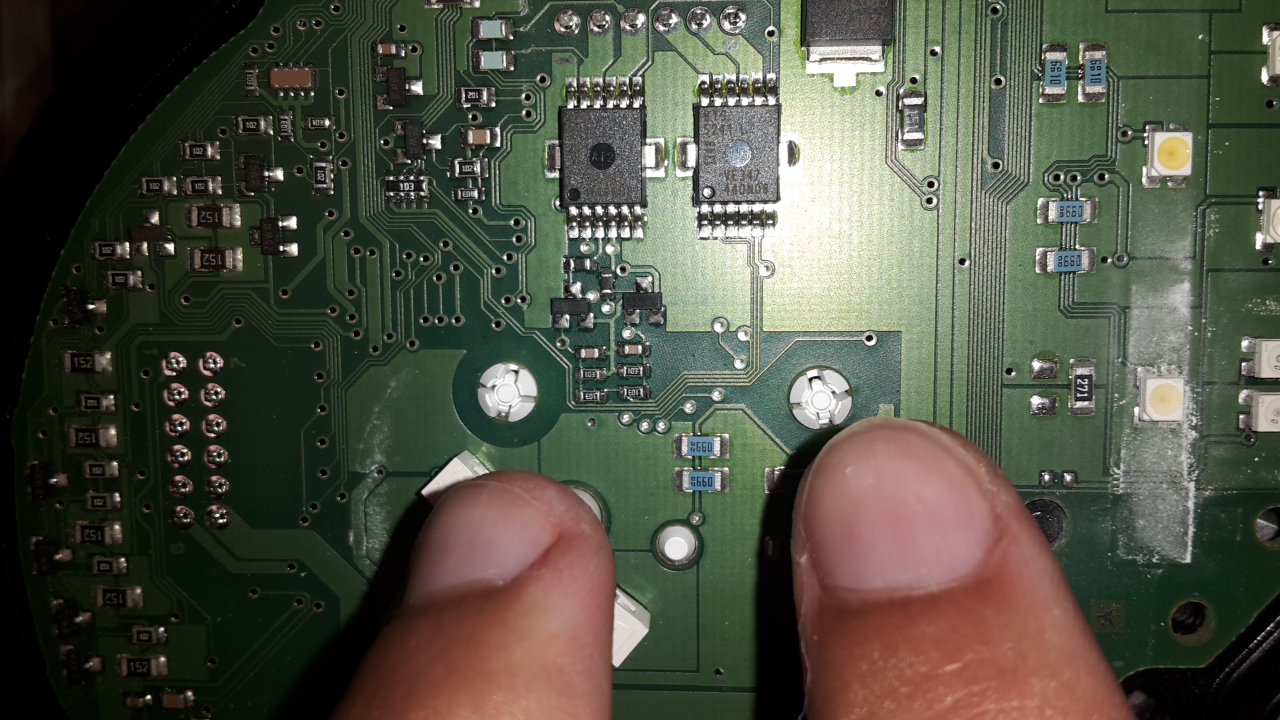

Sooo Ich hab noch zwei Fragen:
1. Wie bekomm ich die Platine runter bzw. wie löse ich die zwei weißen Nippel?
1. Hat sich erledigt: wer wackelt gewinnt! Durch das kaputte Gehäuse ging es etwas schwieriger raus.
2. Kann die Scheibe, die unterm Display ist, abgewischt werden?
TobiRR
Beiträge: 228
Motorrad: S1000RR '14
Re: Tacho auseinander nehmen
Beitragvon chli1976 » 14.07.2017, 18:22
TobiRR hat geschrieben:2. Kann die Scheibe, die unterm Display ist, abgewischt werden?
Hab ich nicht probiert, wenn du Xerapol zuhause hast dann kannst es probieren, hab mein Glas wieder hinbekommen
chli1976
Beiträge: 511
Registriert: 08.12.2009, 14:33
Motorrad: 2/2012
Beitragvon TobiRR » 14.07.2017, 18:54
Habs vorsichtshalber gelassen.
Tacho ist wieder zusammen und funktioniert soweit...zumindest im Stand.
Fahrtest folgt in x Wochen.
TobiRR
Beiträge: 228
