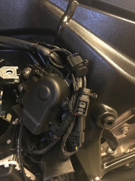

Weis jemand auf die schnelle, wo ich die 12volt geschaltet abgreifen kann, an der 2017 er?
Links sind zwei Stecker , einer oben einer unten, welcher ist es,möchte nichts zerstören.

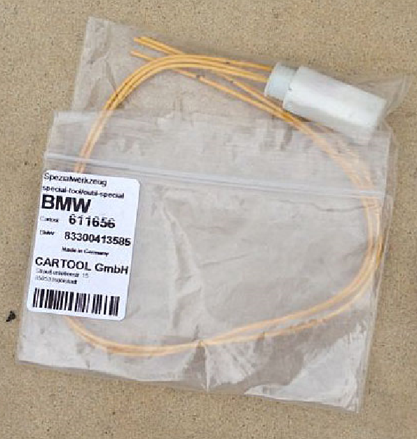

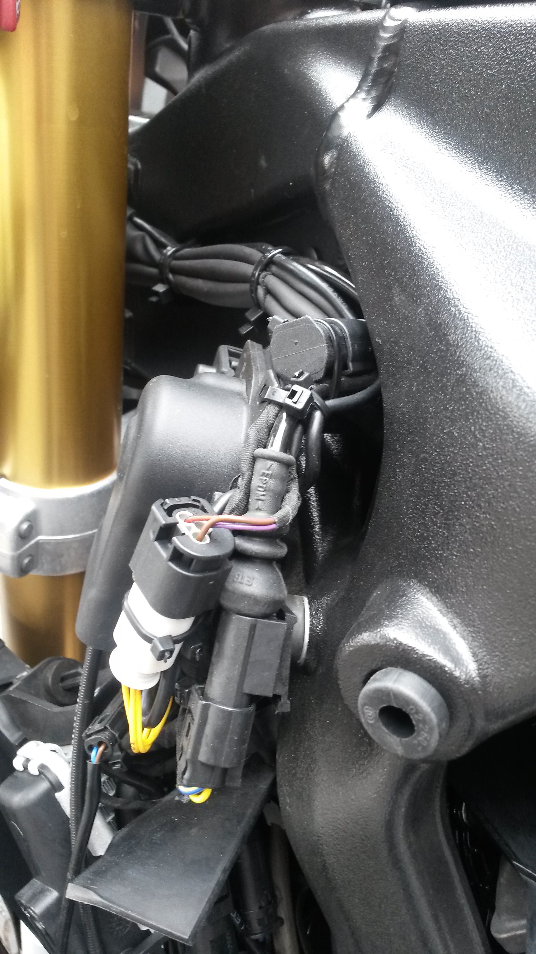

Hi LStreet, dort sind zwei gleiche Buchsen, du benötigst die Buchse, wo ein rotes, ein braunes und ein lila Kabel hereingehen.
Rot=plus und braun=minus. Es gibt bei Leebmann einen passenden Stecker: SZ-Stecker BMW-Teile-Nr.: 83300413585, Cartool-Teile-Nr: 611656, Hersteller: Cartool GmbH. Auf dem Anschluss schaltet sich nach Abschaltung der Zündung der Strom nach ca. 60sec. ab, perfekt. ThumbUP https://www.leebmann24.de/reparaturstecker-3-polig-no-611656-83300413585.html

was brauche ich noch, um von den gelben Drähtchen oben auf 5V/1A und eine USB-Steckdose zu kommen?

Wofür ist das lila Kabel am 3 poligen Stecker,wo das Cartool Kabel dran kommt ?

Beitragvon BlackStormMetal » 26.06.2017, 19:57
InfirmieRR hat geschrieben:Wofür ist das lila Kabel am 3 poligen Stecker,wo das Cartool Kabel dran kommt ?
Das weiß ich auch nicht, ist doch egal oder?
Die Spannung ist über zündung geschaltet.
Nach dem Abschalten der Zündung geht ein paar Sekunden später der Strom aus.
Für USB wird ein konverter von 12V auf 5V benötigt.
