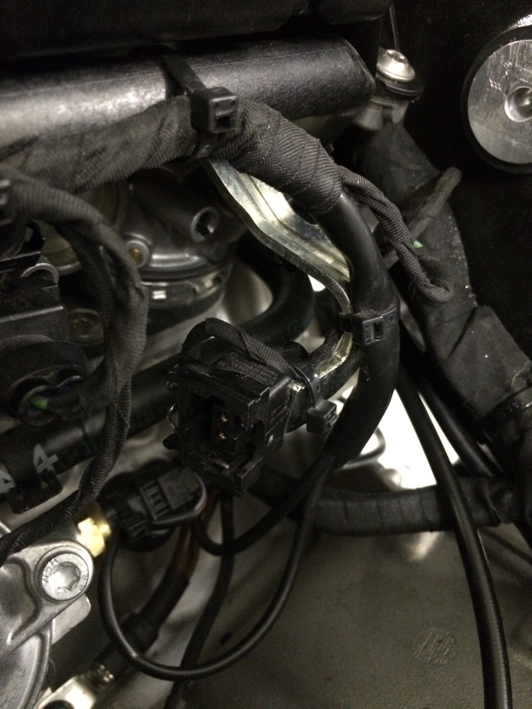

Hallo zusammen
Ich bin gerade dabei meine HP4 für den Renneinsatz umzubauen und beim zusammen bauen sind mir zwei offene Stecker aufgefallen die ich nicht zuordnen kann...
Hab eigentlich alles was ich ausgesteckt hab mit Klebeband beschriftet...
Der eine Stecker ist rechts vorne am Rahmen...is ein grauer...an den Stecker ist der Kabel für den rechten Blinker geklebt...

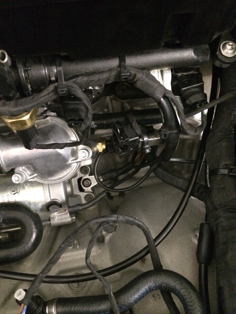

Der zweite Stecker sitzt unterm Tank in der Nähe der Einspritzdüsen...er sieht auch genauso bzw. ähnlich aus wie die Stecker der Einspritzdüsen...
Der hat auch eine Klammer die man drückt zum lösen....
Er ist an so einem gebogenen blechhalter (galvanisch verzinkt) mit kabelbinder befestigt und verläuft in den dicken Kabelstrang auf der rechten Seite innen am Rahmen...
Sieht so aus als ob der Blechhalter extra montiert ist nur um diesen Stecker zu halten ?!?!
Ich hoffe dass man das auf den Fotos erkennen kann
Hab übrigens in der Rep-DVD bereits nachgeschaut - leider erfolglos...
Bin dankbar für jeden nützlichen Tipp

Hab jetzt abschließend auch noch paar Infos - falls irgend jemand aus dem Forum ebenfalls über diese Stecker stolpert...
Der vorne rechts am Rahmen ist wie bereits gesagt für Zubehör (Steckdose - Navi - etc.)
Der zweite Stecker unterm Tank ist nach Aussage vom BMW Händler für eine (zweite) Auspuffklappe...
Anscheinend sind bei der normalen RR und ihrem Brotkasten zwei Klappen verbaut und der fehlt natürlich bei der HP4
Naja wundert mich nur ein wenig warum man den nicht gleich weglässt....
Vielleicht für den Fall das jemand bei der HP4 den originalen Auspuff drunter klatscht [emoji15]
Wie auch immer - auf jeden Fall ist der Stecker bereits offen gewesen und nicht von mir vergessen worden zu markieren
